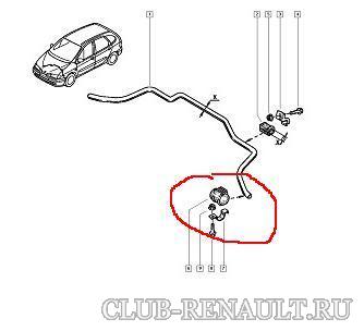

Косточки (стойки или наконечники ввиде куриной кости, сами наконечники крепятся в верхней точке к аммортизаторной стойке) - то что крепится к букве U в верхних частях. Стабилизатор (U) тоже может стучать как раз из-за изношенных втулок.
Понял, на сценике косточки = штанги стабилизатора (наконечники) (6-штанга, 7-стабилизатор)
на лагуне косточки = стойки стабилизатора (8-стойка стабилизатора, 6-стабилизатор)
Я то думал у сценика 1 и лагуны 1 одинаковые подвески, а оно вона как! У меня то скрипят сами стойки как на телеге, а тут видимо скрипят штанги в местах соединения со стабилизатором при повороте руля.
Изменено пользователем Куролесов

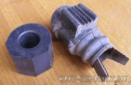

да есть такая беда.обнаружил, что на стабилизаторе есть небольшая проточка под посадку резинки Ф24 мм. она сильно корродированна, и какие бы резинки не ставил бы, 2-3 месяца и стучат. думаю надо из капролона выточить стаканчики, одеть на стабилизатор, затем новые резиночки и наверное будет счастье.
Я тоже менял два раза эти резинки. Первый раз подматал немного изоленты и надел - прослужили недолго, тоже где-то 2-3 месяца. Потом купил новые резинки и уже более основательно намотал изоленты (так, чтобы резинка внатяг входила), обработал всё изнутри и снаружи силиконовой смазкой и вот уже почти год как ничего не стучит. Сами концы стабилизатора тоже сильно изъедены ржой. Слышал, что в сервисах именно так и делают некоторые.

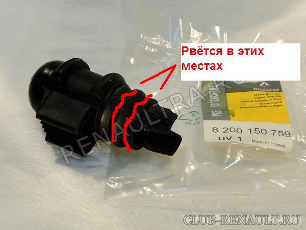

Ровно год проходили наконечники Sasic, хотя стуков не было, просто порвались, видно на фото post-6928-1302591643_thumb.jpg. Поставил снова Sasic, посмотрим, в следующий раз буду покупать другие. Подозреваю, что стабилизатор изнашивается из-за попадания под наконечник песка и всякой дряни, интенсивная работа и как результат коррозия металла и износ. Может чехлы какие-нибудь придумать, чтобы всё это дело закрыть, хоть пакеты полиэтиленовые, но думаю не выход)))
Изменено пользователем Valerich
Я в прошлом году ставил разные и фирмы мало и сасик порвались через месяц оригинал у меня отходил всего год
По совету людей попробывал поставить от нивы но поставить мне их не удалось даже с помощью монтировки.
По этому купил такие же только от копейки, уголки срезал силиконом в отвестие налил с улилием надел на стабилизатор, скобу с помощью монтировки дожал.
Езжу с ними уже пол года все в норме и цена вопроса копейки.
Так что породнил рено с нашим автопромом.
Оригинал не стал покупать из-за того что ставилизатор уже имеет выработку да и отходил оригинал я считаю очень мало.
