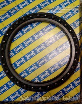

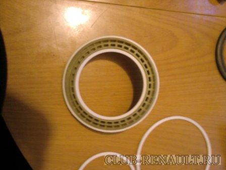

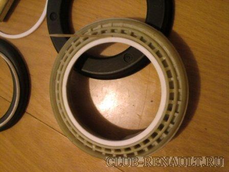

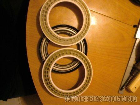

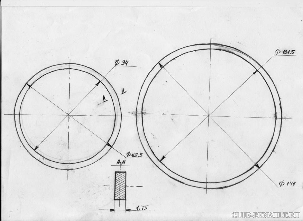

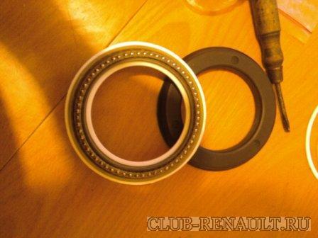

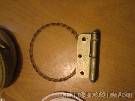

igors331 Опубликовано 28 Апреля 2010 Опубликовано 28 Апреля 2010 Доброй ночи. Общий пробег моей машины 120000. На 80000 опорники доработал кольцами-пыльниками , но шариками не усиливал. Где то в 119000+ был вынужден заменить опоры подшипника, вскрыл подшипник там чисто. Опоры поменял подшипник на место. Но сейчас перед сезоном, решил усилить опорник шариками, купил новый комплект опорников , у токаря (на этот раз) выточил кольца-пыльники из второплата. Эксплуатация авто примерно 50/50 трасса и деревенские дороги( грязь, лужи, песок, пыль, щебень за счастье, все равнее ехать), вернее деревенские направления (сезонная подработка), тут купил, туда отвез , 200-400 кг груза практически ежедневно, как повезет. 2,5-3 месяца от 350 до 500 км в день или ночь, итого примерно 25000 до 30000 за лето и 5000-10000км город-трасса , остальные 9 месяцев без груза, обычная нормальная эксплуатация. Почему заморочился с опорниками, да за 3 летних месяца при моей эксплуатации 2 раза приходилось их менять напрягало. Кто-то скажет надо было другую брать, есть другая, а удобней комфортней в этой. Попалась на глаза тема, хочу добавить свой пятак в общий котел.Это не в качестве рекламы,а обмен опытом.Посетите http://www.renault-club.ru/showthread.php?t=7059 Тема избита до намогу.А проблема проста,вспомните эволюцию Сценика.Меган1-Сценик1 Меган2-Сценик2.Это просто переход,ведь Сценик всегда был на базе Мегана.Ну не держит опорник веса,но ведь у меганов нет проблем.И уж пусть будет лучше это чем сальник штока переключения коробки.Хотя я и это и то проходил,а без болезней машин не бывает.Это моё мнения а не правило. Тему прочил всю, целиком согласен с теми предложениями, что там описаны. Буду добавлять шарики. Но по защите обоймы подшипника от проникновения туда грязи, песка, пыли, воды и т.д. там ничего нет, а мое личное мнение, что именно все это их губит. Поэтому предлагаю к тому, что описано там, добавить кольца-пыльники из второпласта или капролона. Ложатся кольца в пазы на пластике опорника, как будто там и должны быть. В пазах они прекрасно держатся! Зазор получается минимальным 0,1мм или полностью перекрыт доступ для чего-либо инородного в подшипник (грязь, песок, пыль, вода) зависит от толщины кольца из второпласта, а она зависит от того какой подшипник дорабатываем Б/У или НОВЫЙ. Шарики и металлические обоймы все-таки имеют износ. Размеры на новом и б/у имеют некоторое расхождение. Пластик опорного подшипника (капралон) при воздействиях на него пружины и внутренней нижней металлической обоймы подшипника предположительно сжимается (почти на 0,75 мм в радиусе, или смены отливали разные ). Так как в наличие 1 пара опорников новые и б/у (еще комплект на машине, но размеры не помню да и точил кольца при помощи резца и дрели, в тисках гаражных) то делаю для себя такой вывод , сжимается. Нужна статистика по этому поводу для более точных выводов. В нашем случае кольца –пыльники не несут никакой нагрузки, и думаем только над размерами самих колец. Хотя можно сделав кольца чуть потолще на 0,25-0,3 и шлифанув обоймы подшипника (внутренний край) увеличить для верхней металлической обоймы площадь опоры шарики +второпласт . В магазине, где покупал новые оригинальные опорные в наличие все были одного вида и размера, делаю размеры под них но с учетом старых, Б/У, чтоб при необходимости можно было кольца-пыльники перекинуть на другой подшипник практически без подтачивания. Если кольца сделать по чертежу то максимум, что может не подойти к Б/У подшипнику промытому и отшлифованному, это маленькое кольцо 102,5 которое уменьшаем до 101,5. Не забывает про тепловой зазор и не пытаемся силой впихнуть кольцо-пыльник в паз, у меня размер в том месте, куда оно ложится на новом104 ставлю 102,5, на старом 102,5 поставил бы 101,5. При всем при этом металлические части подшипника полностью идентичны. Конечно же, лучше все промерить лично. Внутренняя металлическая часть подшипника (которая перемещается по шарикам сверху), при тщательной подгонке толщины кольца из второпласта, легко скользит по нему, исключая проникновение в подшипник даже пыли, не говоря про песок. Внешнее кольцо с этими размерами хорошо одевается, и не имеет чрезмерного смещения по отношению к крышке или капролону подшипника. Если допустил где ляпы, не обессудьте уже четвертый час ночи сплю на ходу, а днем что-то времени совсем нет. Цитата Поделиться этим сообщением Ссылка на сообщение Ссылка на комментарий Поделиться на других сайтах Прочее

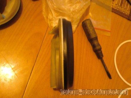

igors331 Опубликовано 28 Апреля 2010 Опубликовано 28 Апреля 2010 Да забыл под шарики сверлить удобней в такой приспособе, тока не сильно смейтесь Цитата Поделиться этим сообщением Ссылка на сообщение Ссылка на комментарий Поделиться на других сайтах Прочее
Полковник Опубликовано 29 Апреля 2010 Опубликовано 29 Апреля 2010 Отчет заслуживает внесения его в FAQ. Спасибо. Цитата Поделиться этим сообщением Ссылка на сообщение Ссылка на комментарий Поделиться на других сайтах Прочее

ke751 Опубликовано 3 Мая 2010 Опубликовано 3 Мая 2010 Но по защите обоймы подшипника от проникновения туда грязи, песка, пыли, воды и т.д. там ничего нет, а мое личное мнение, что именно все это их губит. Поэтому предлагаю к тому, что описано там, добавить кольца-пыльники. Можно по подробнее, как вырезать кольца-пыльники из второпласта или капролона? Цитата Поделиться этим сообщением Ссылка на сообщение Ссылка на комментарий Поделиться на других сайтах Прочее
grevic Опубликовано 3 Мая 2010 Опубликовано 3 Мая 2010 Маленькое замечание: полимер, часть атомов которого замещена атомами ФТОРА, называется ФТОРОПЛАСТОМ. Раскрывающийся текстФторопласт [править] Материал из Википедии — свободной энциклопедии Фторопласт — полимерный материал, получаемый химическим путём. Фторопласт содержит атомы фтора, благодаря чему имеет высокую химическую стойкость. Плохо растворяется или не растворяется во многих органических растворителях, не растворим в воде и не смачивается ею. Фторопласты характеризуются широким диапазоном механических свойств, хорошими диэлектрическими свойствами, высокой электрической прочностью, низким коэффициентом трения, низкими значениями износа; стойки к действию различных агрессивных сред при комнатной и повышенной температуре, атмосферо-, коррозионно- и радиационностойки, слабо газопроницаемы, не горючи или самозатухают при возгорании. Очень высокая нагревостойкость (до 300°С). Материал обладает холодной текучестью. Цитата Поделиться этим сообщением Ссылка на сообщение Ссылка на комментарий Поделиться на других сайтах Прочее
kostyaF Опубликовано 4 Мая 2010 Опубликовано 4 Мая 2010 Можно по подробнее, как вырезать кольца-пыльники из второпласта или капролона? Токарный станок. Цитата Поделиться этим сообщением Ссылка на сообщение Ссылка на комментарий Поделиться на других сайтах Прочее
ke751 Опубликовано 4 Мая 2010 Опубликовано 4 Мая 2010 Токарный станок. А на что похож фторопласт или капролон: стержень, лист, втулка и где брал и сколько стоит? Цитата Поделиться этим сообщением Ссылка на сообщение Ссылка на комментарий Поделиться на других сайтах Прочее
KSS 66 Опубликовано 4 Мая 2010 Опубликовано 4 Мая 2010 А на что похож фторопласт или капролон: стержень, лист, втулка и где брал и сколько стоит? Вот посмотри здесь картинки:http://images.yandex.by/search?text=%D1%84...amp;stype=image А купить можно на барахолке всякой пласмассы и железок. Это фторопласт:http://ru.wikipedia.org/wiki/Фторопласт Это капролон:http://ru.wikipedia.org/wiki/Капролон А по ценам не в курсе. Цитата Поделиться этим сообщением Ссылка на сообщение Ссылка на комментарий Поделиться на других сайтах Прочее
YURRI Опубликовано 4 Мая 2010 Опубликовано 4 Мая 2010 (изменено) Когда менял опорные подшипники прошлым летом на своем авто, обратил внимание на огромные зазоры, в которые может попадать грязь и вода прямо на шарики. дополнительных шариков под рукой не было, иначе добавил бы, но закрыть щель посчитал обязательным. Разъединил половинки подшипника, напихал литола сколько смог (в разумных пределах) и соединил половинки. Вылезший из щели литол аккуратно убрал и хорошей изолентой (тонкая, эластичная, липучая) обмотал в несколько слоев верхнюю часть подшипника так, чтобы изолента перекрыла щель (выступала за щель) на 1 мм. Покрутил в руках одну половинку относительно другой и этот миллиметровый нахлест залез в щель, герметично перекрыв ее. Решил, что такой пыльник лучше чем ничего. Пока подшипник отходил зиму (была и грязь и песок с водой и солью) нормально. Изменено 5 Мая 2010 пользователем YURRI Цитата Поделиться этим сообщением Ссылка на сообщение Ссылка на комментарий Поделиться на других сайтах Прочее
igors331 Опубликовано 5 Мая 2010 Опубликовано 5 Мая 2010 обмотал в несколько слоев верхнюю часть подшипника Мое мнение, что основная проблема в щели, во внутренней части опорника. По внешнему краю, на желтом пластике, есть выступ за который цепляется черная крышка, он достаточно хорошо препятствует проникновению крупных частичек. Возможно даже одно внутренне кольцо, решит в значительной мере или полностью эту проблему. Изоленту тоже пробовал, но после зимы не нашел ее. Цитата Поделиться этим сообщением Ссылка на сообщение Ссылка на комментарий Поделиться на других сайтах Прочее

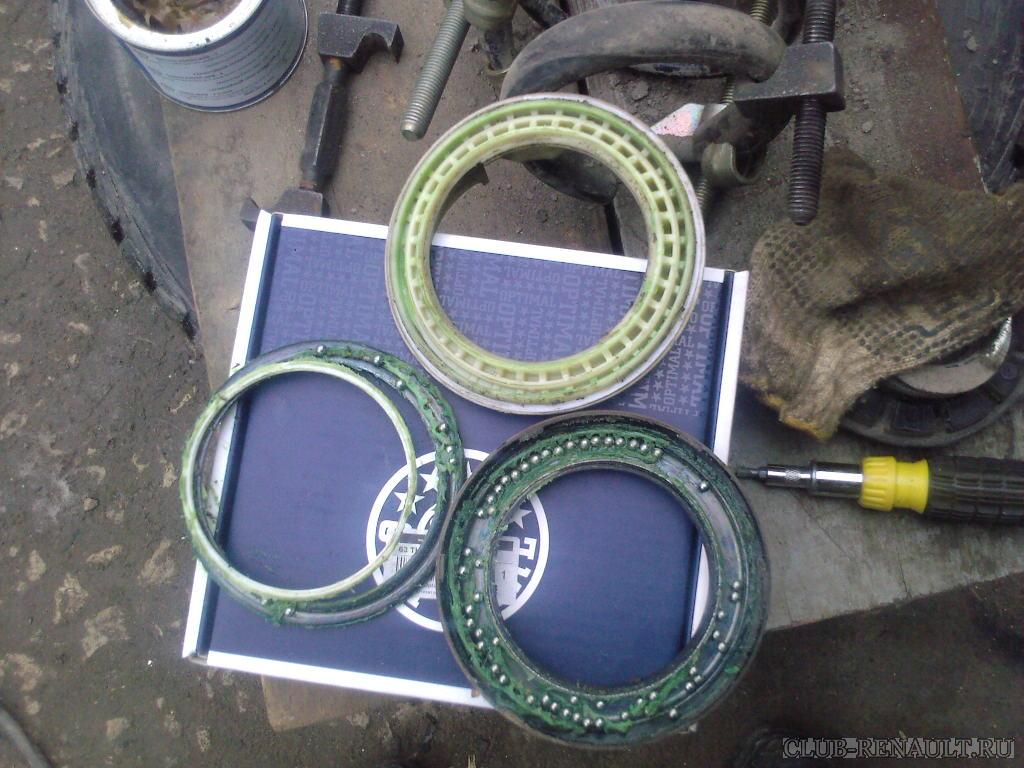

igors331 Опубликовано 21 Ноября 2011 Опубликовано 21 Ноября 2011 Мое мнение, что основная проблема в щели, во внутренней части опорника. По внешнему краю, на желтом пластике, есть выступ за который цепляется черная крышка, он достаточно хорошо препятствует проникновению крупных частичек. Возможно даже одно внутренне кольцо, решит в значительной мере или полностью эту проблему. Изоленту тоже пробовал, но после зимы не нашел ее. Пробег 161000км. Решил поменять Амортизаторы все (перед +зад) на амортизаторы фирмы Каяба. Заодно опорные подшипники, вернее сами опоры подшипника. Подозревал что от них стук. На фот видно. +Подрамник куда в прессовали Полиуретановый 370010, Свежеприготовленные рычаги (с новыми шаровой и сайлентблоком) + втулки стабилизатора Полиуретановые 370007. Все работы делал сам на яме. Небольшой отчет по состоянию опорных подшипников. Добавленные шарики , может быть и хорошо, но убедился что сверлить в пластиковой обойме отверстия нужно более тщательно(аккуратно) или лучше заполнить все по кругу и вынуть один шарик. Так как у меня в обоих опорниках пластиковая обойма для шариков развалилась на кусочки то я склоняюсь к полному заполнению -1. Хотя обоймы для шариков бывают разных видов, из мягкого пластика и твердого зависит от производителя. Мои были из полупрозрачного мягкого. Кольца пыльники свою службы выполнили на 100% Спустя 40000км смазка осталась того же цвета, что и была (применял смазку Шрус зеленого цвета) и даже не смотря на раскрошившуюся обойму для шариков, на поворотах руля это никак это не сказывалось, все было как в начале, мягко плавно без каких либо вообще проблем. В опорные подшипники вода, песок и т.д вообще не попали, ржавчины ни грамма. Можно было б все промыть смазать и ставить обратно , но летом купил все, что связано с ходовой и решил обновить. На фото открытый опорник обойму не убирал, то есть то что от нее осталось там! Может смазка ее съела может еще чего... Оба подшипника были собраны прошлый раз из нескольких разных. Опоры подшипника б/у от одного, Крышки 2 шт (верх + низ) металические обоймы шариков от б/у Оригинальных опорников другого, взятых на оф. сервисе за пузырь. Шарики 60 штук и пластиковые обоймы с нового подшипника производства Турция. Сами новые Турецкие подшипники ставить не рискнул, г.... В этот раз поставил комплект опорники+опоры новые , производства Optimal F8-6195 . Шарики добавлять не стал (лень ) , добавил только по два кольца-пыльника в каждый опорник (маленькое и большое) и смазки. Экспериментом остался доволен, если б не кончились амортизаторы и опоры подшипника , то сами подшипники еще б походили долго. Цитата Поделиться этим сообщением Ссылка на сообщение Ссылка на комментарий Поделиться на других сайтах Прочее

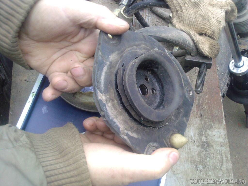

igors331 Опубликовано 21 Ноября 2011 Опубликовано 21 Ноября 2011 Фото опоры Цитата Поделиться этим сообщением Ссылка на сообщение Ссылка на комментарий Поделиться на других сайтах Прочее

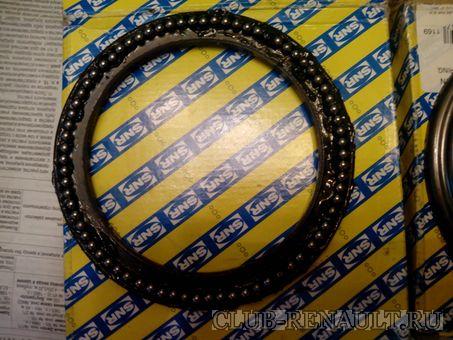

utit Опубликовано 16 Августа 2013 Опубликовано 16 Августа 2013 В прошлом году поменял опорные подшипники. Поставил SNR. Левый не отходил и 10 тыс. Появились характерные звуки при повороте руля. Т к. менял шрус, решил поколдовать над опорниками. Новые подшипники не покупал. Просто выбросил пластиковый сепаратор и шарики установил россыпью. К имеющимся 32 шарикам добавил еще вроде 43. Из фторпласта выточил уплотнительные кольца. Все нормально собралось, поворот стойки плавный без щелчков. Выкладываю фото до и после: Цитата Поделиться этим сообщением Ссылка на сообщение Ссылка на комментарий Поделиться на других сайтах Прочее
igors331 Опубликовано 17 Февраля 2016 Опубликовано 17 Февраля 2016 В 21.11.2011 at 23:08, igors331 сказал: Пробег 161000км. Решил поменять Амортизаторы все (перед +зад) на амортизаторы фирмы Каяба. Заодно опорные подшипники, вернее сами опоры подшипника. Подозревал что от них стук. На фото видно. +Подрамник куда в прессовали Полиуретановый 370010, Свежеприготовленные рычаги (с новыми шаровой и сайлентблоком) + втулки стабилизатора Полиуретановые 370007. Очередной отчет по состоянию опорных подшипников Пробег 243000 км, тысяч пять назад появились стуки разные и жесткое прохождение ям и стыков во время движения. При переезде больших лежачих полицейских появился звук, которого не должно быть. Ездил так пока не надоело, случилось это вчера, Диагностика ходовой (с ямы) ничего особенного не выявила, не критично надорван задний сайлентблок рычага (водительская сторона), От него таких стуков не будет. Решено было проверить опоры и опорные подшипники. Снял дворники и остальной пластик, пошатал машину, как и думал опоры подшипника порваны. Опор Optimal хватило на что то около 70000-75000 км. Снял передние амортизаторы с машины, разобрал. Опоры порваны а вот подшипник в норме, при прокручивание звук нормальный песка внутри нет. Так как в запасе лежали только опоры подшипника и все тот же Optimal, решил подшипники промыть и заменить смазку.(кол-во шариков заводское) Кольца вкладыши делают свою работу отлично, если бы не сдохли опоры то катайся дальше... На следующий раз надо подобрать опоры по выносливее... Итог подшипники с кольцами пыльниками ходят 82000 км и дальше будут ходить, а вот опоры надо поискать по надежнее... Подрамник куда в прессовали Полиуретановый 370010 Живой 82000 км продержался состояние как у нового ... Втулки стабилизатора Полиуретановые 370007. Живые 82000 км без намека на износ... Цитата Поделиться этим сообщением Ссылка на сообщение Ссылка на комментарий Поделиться на других сайтах Прочее
