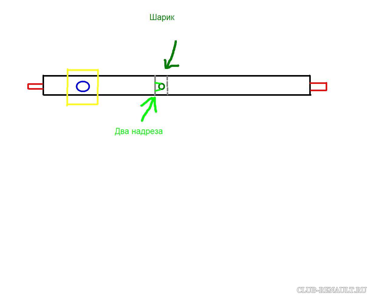

Я делал надрез болгаркой в месте где стыкуются две части,и там стоит шарик,вот в этом районе и делал надрез,после выпресовывал и все менял,сборка в обратно порядке,соединяешь две части,вставляешь шарик и провариваешь место надреза газосваркой,после снимаешь лишку на станке,в принципе не чего сложного,если конечно раньше тоже рейки делал smile.gif только небольшой совет,посмотри сам вал на износ,если есть задиры и прочее лучше отполируй чтоб поверхность гладкой была,только не перестарайся а то сальники после придется подбирать smile.gif и ещё,перед тем как все собирать капни на вал и прочее понемногу масла которое будешь заливать,удачи в ремонте biggrin.gif

Я делал надрез болгаркой в месте где стыкуются две части,и там стоит шарик,вот в этом районе и делал надрез,после выпресовывал и все менял,сборка в обратно порядке,соединяешь две части,вставляешь шарик и провариваешь место надреза газосваркой, biggrin.gif
Спилите шарошкой полшарика.
Если при этом сильно заденете трубу-
после сборки возмите шарик большего размера
и расверлите отверстие под него.
Неглубоко! Середина шарика должна быть на уровне
стыка трубы и корпуса редуктора. Зачеканить.

18) Находим шарик стопорный,и с его стороны делаем 2 надреза болгаркой,аккуратно чтоб не прорезать нижний корпус,как делать надрезы,см.схему
19) После того как сделан надрез,и шарик извлечен,зажимаем данную металлическую часть,чем угодно,я зажимал газовым ключем.

Перед сборкой все части,крепления,резинки,тщательно промываем,у меня для этого стоит детская ванночка с соляркой.
1) Устанавливаем все сальники на место,думаю этот процесс описывать не надо.
2) Проверяем вал на наличие износа,задиров,если имеется,убираем эти дефекты мелкой шкуркой,в противном случае ставить новые сальники не имеет смысла.
3) Устанавливаем основной вал в рейку,предварительно накапать масло которое будет заливаться,на сальники и вал.
4) Напрессовываем металлическую часть на дюралевую часть,при помощи брусочка и медной кувалды,брусок используется проставкой,чтоб не деформировать рейку.
5) После того как оба "отверстия" под шарик совпали,запихиваем шарик на место.
6) Ввариваем недостающий кусочек на место,газосваркой.
7) Равняем место сварки.
8) Ставим пыльники на рулевые тяги,и соединяем рулевые тяги с рейкой.
У кого порваны пыльники вот номера
4006021 Sasic (один пыльник) 4006254 Sasic (комплект пыльников)
9) Готовим кронштейны,так как болты там не фиксируются,фиксируем их сами,я использовал обычный пластилин.
10) Ставим на рейку резинки,и с правой стороны на резинку идет пластиковая проставка,у кого все очень печально с этими деталями,заказываем.
4001557 Sasic (резинки на две стороны) 4001457 Sasic (пластиковая наставка на правую сторону)
Прошу заметить что в кронштейнах есть отверстия под выступы на рулевой рейки,так что ставим так, чтоб выступы на рейки вошли в отверстия на кронштейнах.
11) Фиксируем рейку скобками.
12) Устанавливаем трубку высокого давления на рейку.
13) Ставим трубку перегона воздуха в пыльники.
14) Фиксируем пыльники на рейки и на тягах,при помощи хомутов,или пластиковых стяжек,я делал стяжками.
15) Заводим рейку под капот так же через правую часть а\м.
16) Крепим кронштейны к кузову,но болты не затягиваем,а просто подтягиваем.
17) Соединяем рулевой вал с рулем,тут я советую в посадочное место чуть чуть забить зубило,чтоб разжать,иначе одеть руль на вал почти не реально,и ставится только в одном положение,точно в каком не помню,надо посмотреть на посадочном месте.
18) Ставим стопорный болт,закрываем это дело защитой.
19) Смотрим как стоит рейка,я выставлял кронштейны на старые места,их очень хорошо видно,ибо они чистые и без грязи,затягиваем это дело.
20) Ставим рулевые наконечники обратно в поворотный кулак и затягиваем.
21) Устанавливаем на место радиатор масла.
22) Устанавливаем на места шланги с насоса ГУРа в рейку.
Промывка насоса ГУРа или меняем старое масло на новое.
1) Пока шланги не подключены к рейки,ищем подающий шланг,и пихаем его в любую бутылку.
2) Снимаем ремень ГУРа,и оставляем только на шкиву насоса,и резкими частыми движениями,сливаем остатки масла в бутылку.
3) Заливаем в насос обычный бензин,оставляем так примерно минуты на 3-и.
4) Сливаем бензин с насоса при помощи пункта 2-а.
5) Если бензин далек от прозрачного цвета,проделываем пункты 3-и 4-е,пока жижа не будет прозрачного цвета,у меня только на 4-ый раз вышел чистый бензин.
6) Чтоб окончательно избавится от бензина в насосе,заливаем меньше половины масла,которое будет литься,и спустя 2 минуты сливается пунктом 2-а.
Ну и все,можно подключать Насос к рейки,ставить ремень на место,заливать масло,только после завода двигателя,не забудьте долить масло в насос,ибо все уйдет в рейку smile.gif
Я описал так как делал я,если кто то знает как какие то пункты сделать проще,или ещё что,пишите будем исправлять,дописывать,я надеюсь что написал все подробно.и вопросов не возникнет.
И один из советов,не рекомендую лить в ГУР масло российского производства,сальники долго не живут,я во все машины лил дикстрон 3-ий,и проблем не возникало biggrin.gif и вам советую smile.gif

Цитата(Vova_reno25dt @ 12.08.2012, 12:58) *
Не рейку не распилил, а надрезал до шарика так называемого, со сборкой тут все понятно, интересно сальник левый какой он обычный или нет у меня все целое кроме него
Просьба сделать фото в том месте ,где шарик.И сам надрез.Для полной ясности.

Padla
спасибо за описание, все понятно и подробно, а главное, теперь понятно где делать надрезы... спасибо )

Класс!Вот это отчет!Все понятно,иногда даже очень.Но вот хотелось уточнить :
21) Вытаскиваем сам вал из рейки,я крутил рулевой вал до упору,после чего основной вал вылез сам.
В какую сторону вытаскивать основной вал рейки?Можно дописать прямо в отчет.
