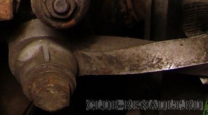

Гусар Опубликовано 28 Сентября 2009 Опубликовано 28 Сентября 2009 Собственно продолжу свои изыскания... Случился очередной казус при эксплуатации моего Сени. Третья опора - четвёртая замена за три года. Начинает раздражать сие. Задомкратив авто, полез смотреть из-за чего сыр бор, и вот что меня смутило. Опора стоит как ей положено, в своём штатном месте, хорошо затянута, но!!! что-то не так... а не так вот что: идёт перекос по малому сайленту, болт стоит под углом. Первая мысль - во что-то влетел, зацепил, двигатель съехал... Да нет, всё на месте, нигде не стукнул. А болт стоит не ровно, зажимает сайлент набок. Почему??? Вот фотосессия того, что обнаружено: После снятия опоры обнаружено, что сайлен просто порван, в самом тонком месте А во внутренней части втулки видно, страшная работа резьбовой части болта И вот ещё один момент... почему опора выполнена в таком виде? Для чего установлены сайленты разных размеров? Неужто нельзя было сделать две одинаковые большие части опоры, тем более, что места для этого предостаточно? И служили бы они подольше Здесь видно, что большая часть опоры, элементарно бы встала рядом со штоком выбора передач, ничуть не мешая работе штока. Да, есть нюанс - в малом сайленте втулка имеет диаметр 14 мм, в большом - 12 мм. Поэтому имею склонность к тому, чтобы объединить два больших сайлента сваркой, а диаметр 12 мм - рассверлить на 14 мм с одной стороны. Но ваять дело не хитрое, хотелось бы видеть целесообразность ваяния. И если болт стоит так под углом, может стоит опору слегка загнуть, чтоб соосность болта и втулки по отверстию просто совпадали, плюс минус 1 мм? Вопросов много, ответов пока не нашёл . Поэтому, большая просьба к владельцам Сени 1 и Мегана 1, гляньте если есть возможность, и если не затруднит, как у вас стоит третья опора? Ровно или тож болт под углом? Заранее спасибо всем кто откликнется. И будет очень интересно послушать мнение опытных владельцев, да и советы от коллектива. Ведь в споре рождается истина! Цитата Поделиться этим сообщением Ссылка на сообщение Ссылка на комментарий Поделиться на других сайтах Прочее
Лесник Опубликовано 28 Сентября 2009 Опубликовано 28 Сентября 2009 Пара мыслей по поводу. 1. Возможно болт под углом к сайленту потому, что ты поддомкратил машину с одной стороны и двигатель при этом чуть наклонился. 2. А что если вообще исключить малый сайлент, намертво приварив втулку к стенкам? Может одного сайлента опоры будет достаточно, по аналогии с ВАЗовскими опорами? Я бы попробовал так сделать, пожертвовав для эксперимента негодной опорой. Цитата Поделиться этим сообщением Ссылка на сообщение Ссылка на комментарий Поделиться на других сайтах Прочее
Гусар Опубликовано 28 Сентября 2009 Опубликовано 28 Сентября 2009 Пара мыслей по поводу. 1. Возможно ... 2. А что если ... 1. Машину отдомкратил на все четыре опоры - так надёжней, наверное перекос исключён... 2. Попробовать можно, негодная есть... Втулка железо, опора из сплава силумина или люминия, сложно соединить... проще лепить из двух. Смущает только угол наклона болта. Цитата Поделиться этим сообщением Ссылка на сообщение Ссылка на комментарий Поделиться на других сайтах Прочее
Лесник Опубликовано 28 Сентября 2009 Опубликовано 28 Сентября 2009 1. Машину отдомкратил на все четыре опоры - так надёжней, наверное перекос исключён... 2. Втулка железо, опора из сплава силумина или люминия, сложно соединить... проще лепить из двух. 1. Вот ещё что подумал: опора разрушена (сайлент), силовой агрегат не держит, вот он и наклонился. Т.е. - это нормально. 2. Может выточить переходную втулку и её в отверстии опоры закрепить. Цитата Поделиться этим сообщением Ссылка на сообщение Ссылка на комментарий Поделиться на других сайтах Прочее
Гусар Опубликовано 28 Сентября 2009 Опубликовано 28 Сентября 2009 1. Вот ещё что подумал: опора разрушена (сайлент), силовой агрегат не держит, вот он и наклонился. Т.е. - это нормально. 2. Может выточить переходную втулку и её в отверстии опоры закрепить. Есть ещё две опоры, они то ровно агрегат держат... и если пальцами поводить, то получается что двигатель наклон имеет вперёд из-за рваного сайлента? Не уверен, что так поднимет сзади... а коллектор? он же движения не даст, тем более вверх. Нет, тут что-то другое... Втулку выточить? да нууу, проще новую опору воткнуть Цитата Поделиться этим сообщением Ссылка на сообщение Ссылка на комментарий Поделиться на других сайтах Прочее
Лесник Опубликовано 28 Сентября 2009 Опубликовано 28 Сентября 2009 Нет, тут что-то другое... Втулку выточить? да нууу, проще новую опору воткнуть Ну, мы так , беседуем, варианты прикидываем... Я в такой ситуации (разрушение опор) на своём Рено 11, добавил четвёртую опору. Сделал из оковской (ОКА), просто под рукой такая была. Раньше каждые тысяч пятнадцать пробега опоры менял, сейчас уже почти шестьдесят тысяч проехал - и нормально. Цитата Поделиться этим сообщением Ссылка на сообщение Ссылка на комментарий Поделиться на других сайтах Прочее

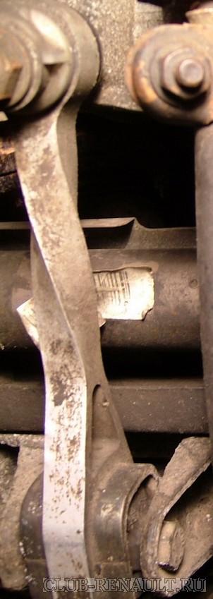

pedant Опубликовано 29 Сентября 2009 Опубликовано 29 Сентября 2009 (изменено) Здесь видно, что большая часть опоры, элементарно бы встала рядом со штоком выбора передач, ничуть не мешая работе штока. Да, есть нюанс - в малом сайленте втулка имеет диаметр 14 мм, в большом - 12 мм. Поэтому имею склонность к тому, чтобы объединить два больших сайлента сваркой, а диаметр 12 мм - рассверлить на 14 мм с одной стороны. Но ваять дело не хитрое, хотелось бы видеть целесообразность ваяния. И если болт стоит так под углом, может стоит опору слегка загнуть, чтоб соосность болта и втулки по отверстию просто совпадали, плюс минус 1 мм? Вопросов много, ответов пока не нашёл . Поэтому, большая просьба к владельцам Сени 1 и Мегана 1, гляньте если есть возможность, и если не затруднит, как у вас стоит третья опора? Ровно или тож болт под углом? Заранее спасибо всем кто откликнется. И будет очень интересно послушать мнение опытных владельцев, да и советы от коллектива. Ведь в споре рождается истина! Я тоже недавно поменял эту опору. Проехала тыщ 40, а может и меньше (просто раньше не смотрел). С тонкой стороны (что у двигателя) у меня никаких проблем нет - все прочно и ровно. А вот с толстой рвётся. Деталь больно хлипкая. И мотор с рукояткой передач от этого сильно култыхается. Были даже шальные мысли 2 штуки в параллель посадить. Усугубляется проблема небольшим (но непобедимым, мля) провалом двигателя, который заметно усиливает рывок. Вот на Лагуне I эта опора куда солидней и тяжелей (см. фото). А на нас видно Рено сэкономил. Чтоб впредь жадными не были. Изменено 29 Сентября 2009 пользователем pedant Цитата Поделиться этим сообщением Ссылка на сообщение Ссылка на комментарий Поделиться на других сайтах Прочее
pedant Опубликовано 29 Сентября 2009 Опубликовано 29 Сентября 2009 Поэтому, большая просьба к владельцам Сени 1 и Мегана 1, гляньте если есть возможность, и если не затруднит, как у вас стоит третья опора? Ровно или тож болт под углом? Заранее спасибо всем кто откликнется. А на Мегане это безобразие у меня выглядит вот так: Цитата Поделиться этим сообщением Ссылка на сообщение Ссылка на комментарий Поделиться на других сайтах Прочее
Гусар Опубликовано 29 Сентября 2009 Опубликовано 29 Сентября 2009 А вот с толстой рвётся. Деталь больно хлипкая. И мотор с рукояткой передач от этого сильно култыхается. Были даже шальные мысли 2 штуки в параллель посадить. Усугубляется проблема небольшим (но непобедимым, мля) провалом двигателя, который заметно усиливает рывок. А на нас видно Рено сэкономил. Чтоб впредь жадными не были. Вот это то и странно, почему в твоём варианте с толстой стороны рвёт? Тонкую то проще разнести. Да и у меня тож является показателем култыханием кулисы - значит пора... Провал наверное уже не излечим, хотя и на это есть определённые мысли, но это потом... Жадность тут непричём, скорее на это и рассчитано, год - замена... А пару ставить, думаю не стоит, тут надо с другой стороны подойти... Цитата Поделиться этим сообщением Ссылка на сообщение Ссылка на комментарий Поделиться на других сайтах Прочее

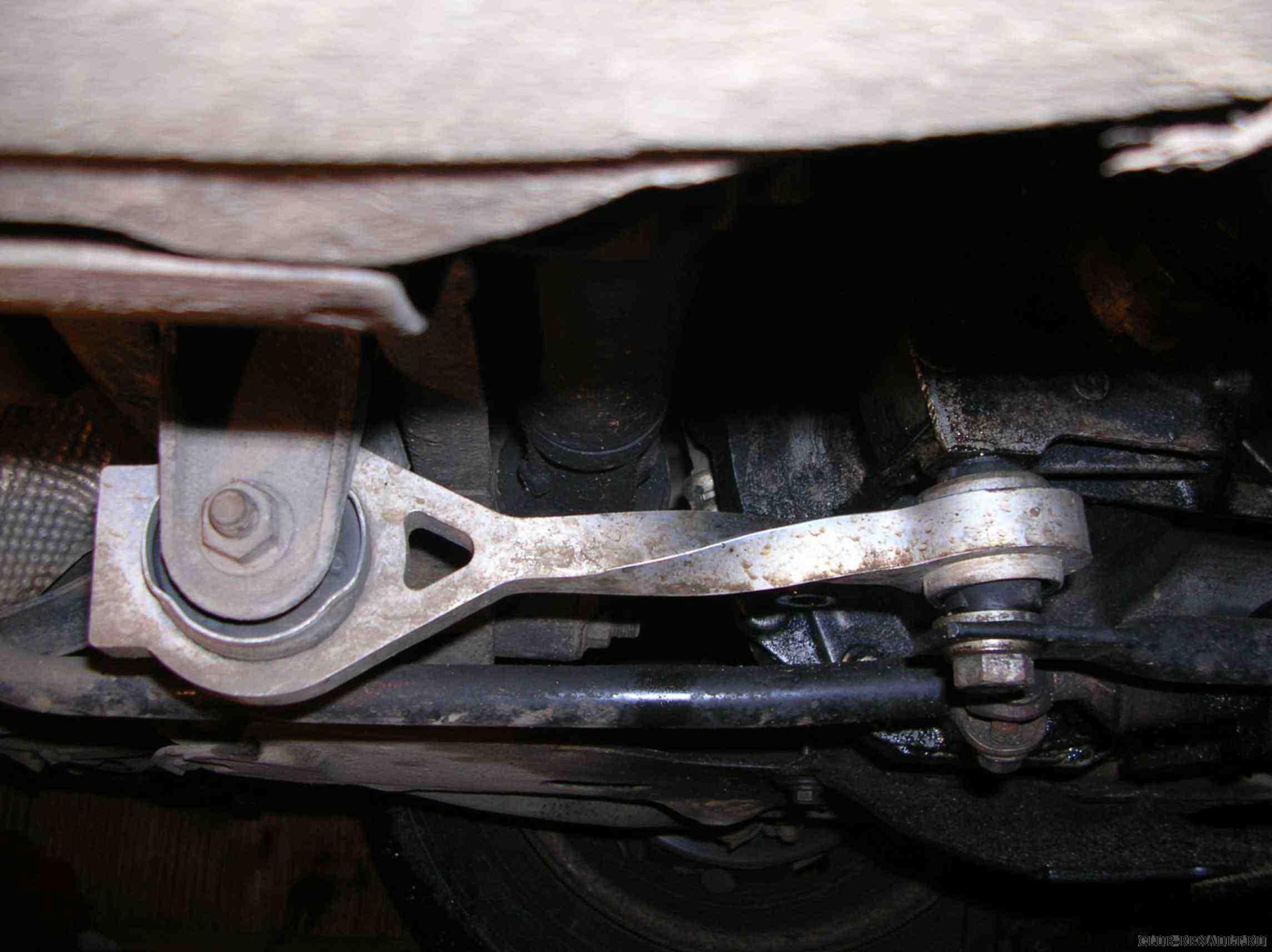

Гусар Опубликовано 29 Сентября 2009 Опубликовано 29 Сентября 2009 А на Мегане это безобразие у меня выглядит вот так: А может стоит поставить опору как у меня? Я смотрю перекоса нет, но толстая часть сайлента не круглая, а квадратная - может это служит фактором износа? Цитата Поделиться этим сообщением Ссылка на сообщение Ссылка на комментарий Поделиться на других сайтах Прочее
pedant Опубликовано 29 Сентября 2009 Опубликовано 29 Сентября 2009 (изменено) А может стоит поставить опору как у меня? Я смотрю перекоса нет, но толстая часть сайлента не круглая, а квадратная - может это служит фактором износа? У опор может быть разная длина. Тут бы не промахнуться. Кстати старые 2 у меня в гараже лежат, можно и померить, если надо. Ты когда опору снимал двигатель сильно перекашивался? У меня только чуть-чуть. Просто, если у тебя сильно, то похоже здесь собака и порылась. Не может, например, выпуск агрегат куда-нибудь оттягивать? Наверняка ж менял глушак по частям. Вдруг короче или длинней поставили. Изменено 29 Сентября 2009 пользователем pedant Цитата Поделиться этим сообщением Ссылка на сообщение Ссылка на комментарий Поделиться на других сайтах Прочее
Гусар Опубликовано 29 Сентября 2009 Опубликовано 29 Сентября 2009 Ты когда опору снимал двигатель сильно перекашивался? У меня только чуть-чуть. Просто, если у тебя сильно, то похоже здесь собака и порылась. Не может, например, выпуск агрегат куда-нибудь оттягивать? Наверняка ж менял глушак по частям. Вдруг короче или длинней поставили. Когда опору снимал, отклонение от посадки (осевой) не более 2мм, движок не съехал. А когда глушак меняли, все банки и трубы подбирали по штатной длине. Да и свободно всё подвешено, подвесы висят вертикально, нет углового отклонения. Цитата Поделиться этим сообщением Ссылка на сообщение Ссылка на комментарий Поделиться на других сайтах Прочее
Гусар Опубликовано 1 Октября 2009 Опубликовано 1 Октября 2009 Спасибо Александру "pedant" за предоставленную б/у Мегановскую опору. Процесс пошёл... При сравнении двух разных конструций, оказалось, что по посадочным местам под болты - одно и то же расстояние = 180 мм. На Мегановской опоре рвёт большой сайлент, на Сценике - малый. Отсюда сделал вывод, после всех замеров, что в случае выхода из строя третьей опоры на Мегане1 или Сценике1, имеется вариант взаимозамены. Помудрив немного с двумя опорами, пришёл к выводу, что перепрессовать не получится, т.к. малые сайленты имеют разницу в посадочном диаметре. Большие имеют полную конструктивную противоположность. Значит буду мастерить "кондуктор" для сохранения межосевого расстояния, а тяги резать и сваривать. Т.е. брать малый сайлет от Мегана, а большой от Сценика. Остаётся только найти немного времени для эксперимента. Фотоотчёт будет... Цитата Поделиться этим сообщением Ссылка на сообщение Ссылка на комментарий Поделиться на других сайтах Прочее

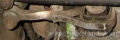

didalev Опубликовано 13 Ноября 2009 Опубликовано 13 Ноября 2009 Здравствуйте Гусар, собирался написать про опору но руки никак не дошли сфоткать(ямы свободной пока не имею чтоб подобраться). За 50тык опору менял дважды - 1 раз после покупки (снимал оригинал и судя по сервису меняли 100тык назад(общий пробег машинки 290 тык)) ставил что попалось под руку, проходила 45 тык. Дальше сцепление приказало долго жить и на этом фоне(постоянные дерганья и тряска движка) порвал стоящую. Сцепление заменил сразу с опорой(не оригинал) стоимость каждой примерно 30 у.е. а фирму не помню. Опора стоит абсолютно ровно. Такого перекоса как у тебя нет. Да и не должно быть, бо насколько я понимаю, она держит смещение двига в горизонтальной плоскости по оси авто. Соответственно при таком перекосе любую резину сорвет поскольку основная нагрузка смещена относительно расчетной плоскости. Думаю что перекос это не нормально и прежде чем устанавливать новую надо найти его причину. Цитата Поделиться этим сообщением Ссылка на сообщение Ссылка на комментарий Поделиться на других сайтах Прочее
Гусар Опубликовано 13 Ноября 2009 Опубликовано 13 Ноября 2009 Здравствуйте Гусар, собирался написать про опору но руки никак не дошли сфоткать... ....на сколько я понимаю, она держит смещение двига в горизонтальной плоскости по оси авто. Соответственно при таком перекосе любую резину сорвет поскольку основная нагрузка смещена относительно расчетной плоскости. Думаю что перекос это не нормально и прежде чем устанавливать новую надо найти его причину. Приветствую и вас didalev. Спасибо за информацию. А теперь рассмотрим вариант болтового соединения опоры: Из фото мы видим, что болт, который прикручен к коробке находится под углом. Такое ощущение, что резьбовое отверстие в бугеле просверлено под углом. Однако была проверка двух подушек (опор) двигателя на предмет их смещения, кручения. Т.е. подушки были отпущены от двигателя, двигатель приподнят и опущен. Во время опускания двигателя смотрел, имеет ли место смещения посадки болтов. И это не выявлено. Поэтому не совсем понимаю, как этот момент устранить, по логике надо сменить корпус коробки . Вот и прошу, у кого есть такая возможность или будет замена третьей опоры - посмотрите (на фото это видно, если провести центральную осевую линию через болт), под каким углом от корпуса он вкручивается. Цитата Поделиться этим сообщением Ссылка на сообщение Ссылка на комментарий Поделиться на других сайтах Прочее
didalev Опубликовано 13 Ноября 2009 Опубликовано 13 Ноября 2009 Вот и прошу, у кого есть такая возможность или будет замена третьей опоры - посмотрите (на фото это видно, если провести центральную осевую линию через болт), под каким углом от корпуса он вкручивается. Если устроит, то после выходных обязательно покажу на фото установку моей опоры. Сейчас, как уже писал, ямы нет, а месяц гноябрь с его непрерывным дождем не позволяет залезть под машинку, а заодно постараюсь показать фото снятых, может к какой умной мысли приведет Цитата Поделиться этим сообщением Ссылка на сообщение Ссылка на комментарий Поделиться на других сайтах Прочее
Гусар Опубликовано 13 Ноября 2009 Опубликовано 13 Ноября 2009 Если устроит... В любом случае устроит, потому как надо иметь представление, в каком ключе решать вопрос... Цитата Поделиться этим сообщением Ссылка на сообщение Ссылка на комментарий Поделиться на других сайтах Прочее

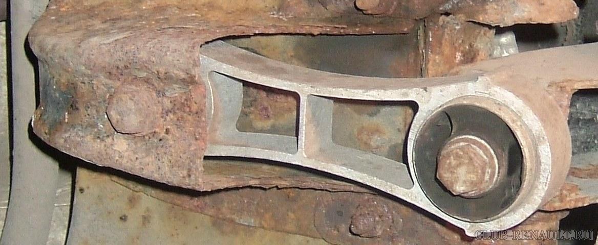

didalev Опубликовано 14 Ноября 2009 Опубликовано 14 Ноября 2009 Доброго времени суток. Выкладываю фото нижней опоры. Фотографировал как можно более горизонтально, чтоб был виден угол, под которым стоит болт. Беру свои слова обратно я всетаки не обратил внимание на этот уголок, хоть он и не большой но есть. Цитата Поделиться этим сообщением Ссылка на сообщение Ссылка на комментарий Поделиться на других сайтах Прочее
didalev Опубликовано 14 Ноября 2009 Опубликовано 14 Ноября 2009 Кроме того в этот раз обратил внимание и на следы от болта на снятых опорах. В целом они есть, но не глубокие и расположены в местах обведенных. Сорри за качество, все делалось в спешке. А в целом буду рад если это информация поможет Цитата Поделиться этим сообщением Ссылка на сообщение Ссылка на комментарий Поделиться на других сайтах Прочее
Гусар Опубликовано 16 Ноября 2009 Опубликовано 16 Ноября 2009 Беру свои слова обратно я все таки не обратил внимание на этот уголок, хоть он и не большой но есть. Главное сам убедился, что вопрос то не прост. Кроме того в этот раз обратил внимание и на следы от болта на снятых опорах. А в целом буду рад если это информация поможет Следы от резьбовой части болта на внутренней стороне втулки, свидетельствует о том, что опора не работает как ей положено. Вижу, что и в твоём случае идёт полное разметеливание резины. Ну не может так быть, чтобы французы допустили такой просчёт (а может всё и специально). Информация помогла и очень о многом рассказала, за это отдельное спасибо. Вот теперь я могу кардинально отталкиваться от исходного, впереди новый эксперимент. Нет смысла выкладывать фото по не доработанному варианту (дабы не вводить в заблуждение)... Цитата Поделиться этим сообщением Ссылка на сообщение Ссылка на комментарий Поделиться на других сайтах Прочее
didalev Опубликовано 16 Ноября 2009 Опубликовано 16 Ноября 2009 Следы от резьбовой части болта на внутренней стороне втулки, свидетельствует о том, что опора не работает как ей положено. Согласен, однако судя по фото самой опоры уголок и у тебя и у меня в одну сторону, а следы от болта у тебя к центру опоры, а у меня на 10часов (если брать твое за 6часов). Т.е. основная нагрузка прилагается у нас по разному, и из-за чего это происходит пока не понятно (мне во всяком случае ). Видимо, все-таки, инженеры renault расчитывали на перпендикулярную установку опоры по отношению к болту коробки, а в процессе эксплуатации происходит какой-то(или в чем-то) сдвиг, что и приводит к перекашиванию и соответственно ускоренному износу. Может стоит попробовать разобраться с причиной перекоса? Я не очень уверен в том, что если установить модернизированную опору с более жестким окончанием, то это не приведет, к примеру, к преждевременному износу других опор, а их стоимость поболе будет. Кстати, а размочаливание резины может происходить поскольку выход опоры из строя я определял не всегда своевременно. Цитата Поделиться этим сообщением Ссылка на сообщение Ссылка на комментарий Поделиться на других сайтах Прочее
Гусар Опубликовано 16 Ноября 2009 Опубликовано 16 Ноября 2009 Т.е. основная нагрузка прилагается у нас по разному, и из-за чего это происходит пока не понятно (мне во всяком случае ). а в процессе эксплуатации происходит какой-то(или в чем-то) сдвиг, что и приводит к перекашиванию и соответственно ускоренному износу. Я не очень уверен в том, что если установить модернизированную опору с более жестким окончанием, то это не приведет, к примеру, к преждевременному износу других опор, а их стоимость поболе будет. Кстати, а размочаливание резины может происходить поскольку выход опоры из строя я определял не всегда своевременно. Нагрузка действительно разная, но разная она как раз из-за перекоса. На сколько я понял из твоего фото, у тебя на болт ещё доп.тяга идёт. К чему она? В процессе эксплуатации двигатель колбасит будь здоров, и три подушки должны эту колбасню выдерживать и сдерживать. А я вот придерживаюсь мнения, что окончание надо сделать жёстче. Ибо то что имеем - не годится. Это своего рода попытка остановить процесс разрушения опоры небольшой модернизацией. Кардинально правильность моего решения на все 100% не будет, но попытка не пытка, а делать что-то надо. Возможности постоянно выдёргивать двигатель тоже нет, так что... Кстати - если посмотреть на новую деталь и произвести обследование как раз малого сайлента опоры, то можно немного ошалеть от того, что всё сделано как на соплях. Две перемычки толщиной до 1мм должны выдержать вибро-нагрузку не только самого двигателя, но и эксплуатации т/с... Возможно, но я этому не верю. И плюс перекос при установке в штатное место по посадке. Бред какой-то. Цитата Поделиться этим сообщением Ссылка на сообщение Ссылка на комментарий Поделиться на других сайтах Прочее
