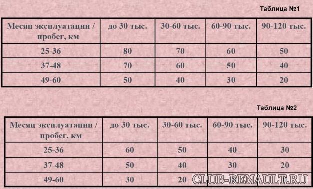

Ну что, теперь пожалуй все. Для себя, вернее для своей машины, тему про гарантийные ремонты я закрываю. Машинке скоро 4 года и уже больше 60 тысяч. Это тот возвраст и пробег, когда о гарантии можно забыть. Да и о FTS можно порой не сильно запариваться.
Что такое FTS, спросите Вы?
А вот что такое FTS помогли расшифровать опытные форумчане
Программа FTS также нацелена на помощь клиентам в послегарантийный период и предусматривает иную более гибкую схему применения.
Цель: Охватить дилеров, ранее не принимавших участие в программе помощи клиентам в послегарантийный период.
Программа FTS – коммерческое участие производителя в оплате ремонтных работ после окончания срока контрактной гарантии на автомобиль, с целью повышения уровня и качества обслуживания клиентов, удовлетворения их обоснованных претензий, поддержания репутации марки RENAULT, сохранения и расширения клиентуры.
Обязательное условие применения программы - предъявление клиентом гарантийной книжки с отметками о прохождении всех регулярных технических обслуживаний за весь период эксплуатации автомобиля и подтверждение дилером наличия производственного брака.
Возмещение расходов дилеров производится в соответствии с таблицей определения доли участия RENAULT в оплате ремонта в зависимости от пробега автомобиля и срока эксплуатации автомобиля (см. Приложение). Остальная часть расходов по ремонту распределяется между дилером и клиентом по их взаимной договоренности.
Все ремонты по программе помощи клиентам подлежат обязательному согласованию процента участия RENAULT с отделом гарантии.
Замененные детали автомобилей, оплаченные в соответствии с Программой помощи, должны храниться на складе дилера согласно общим правилам гарантии.
Доля участия (%) производителя в зависимости от срока эксплуатации и пробега определяется дилерами по двум таблицам:
Таблица №1 применяется для:
• Двигателей
• Трансмиссий
• Турбокомпрессоров
• ТНВД
Таблица №2 применяется для:
• Навесного оборудования двигателей
• Электронных блоков
• Элементов системы кондиционера и отопителя
• Электростеклоподъемников
• Электрических зеркал
Внимание!
Список не является исчерпывающим, в частных случаях могут рассматриваться и другие элементы автомобиля.
Программа помощи не распространяется на расходные детали, кузовные детали, детали подвески и рулевого управления, детали системы выпуска отработавших газов, и элементы отделки салона.
Почему, спросите Вы? А изучите внимательно табличку. Когда машине 4 года - 48 месяцев и пробег за 60 тысяч, скидки по многим вещам приближаются к 20-30 процентам. Имея у дилера постоянную скидку 15%, можно не тратить периодически время, на какие то доп согласования по FTS. Да и болячки, скорее всего все давно повыползали и вылечены.
Машина переходит уже в разряд обслуживаемой за свои кровные. Это как мужик за 40. Уже не юноша, но еще и не старичок. Может обеспечить себя, но и вроде все работает. Хотя, какие то первые проблемки могут выползать. К чему я это все? Да пожалуй ооткрою тему про то, что выползает теперь на моей машине в пост гарантийный период.
