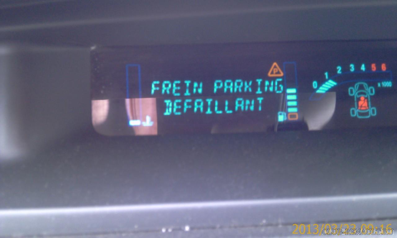

вообщем с утра завел машину,выехал с гаража,пока закрывал ворота загорелось сообщение "frein parking defaillant".. понятно,что неисправность в стояночном автоматическом тормозе.. пока ехал на работу она то гасла, то снова появлялась.. т.е. останавливался на светофорах, надпись выскакивала, начинал движение-она гаснет.. ручник включается и выключается как всегда, т.е. работает без изменений.. что может быть? предохнанители, реле? попробую сегодня сделать как описано в первом посте, но может еще какие мысли есть?

Помогло? Что было? У меня, иногда, выскакивает такая же ошибка.

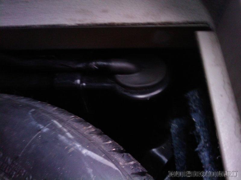

Глюки электроручника (и заднего дворника) могут быть из-за проблем в разъеме жгута (возле запаски) под заглушкой:

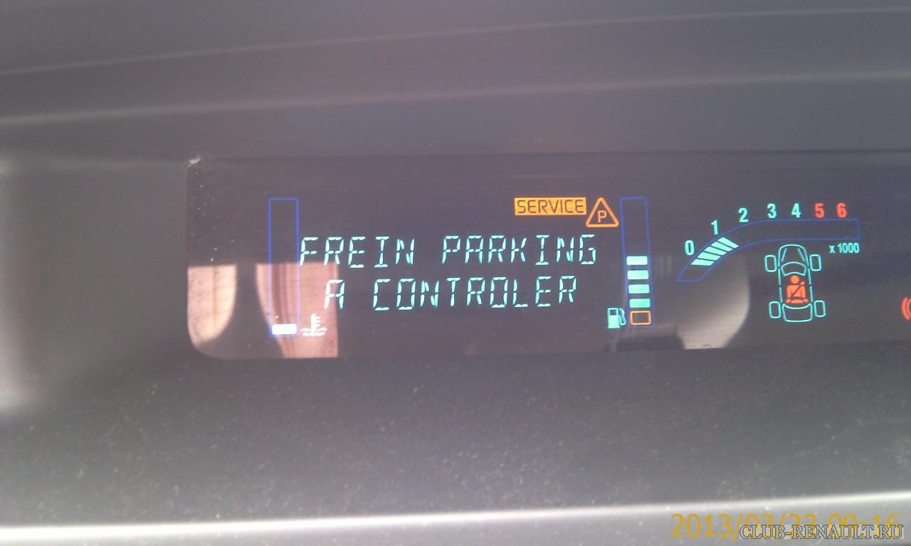

день добрый. машина месяц стояла. хотел завести акб сдох, прикурил и выскочило на панели frein parking defaillant и загорелся стоп, потом загорелось frein parking а controler и service это из-за акб?
что делать?
ручник работает а ошибка есть

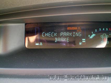

Рено сценик 2 2006 года (1.6 АКПП), вставляю карту, нажимаю кнопку, срабатывает насос, разблокировывается руль, на панели загорается "Check parking brake" и servis в треугольнике Р дальше ничего не происходит коробка не разблокировывается. такое происходит каждый раз после дождя. Заранее спасибо!!!!
P.S. пробовал отключать пред и реле не помогает.
