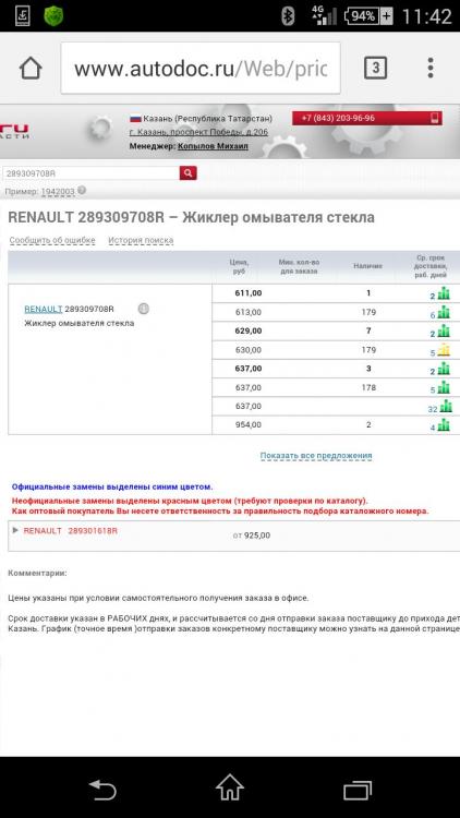

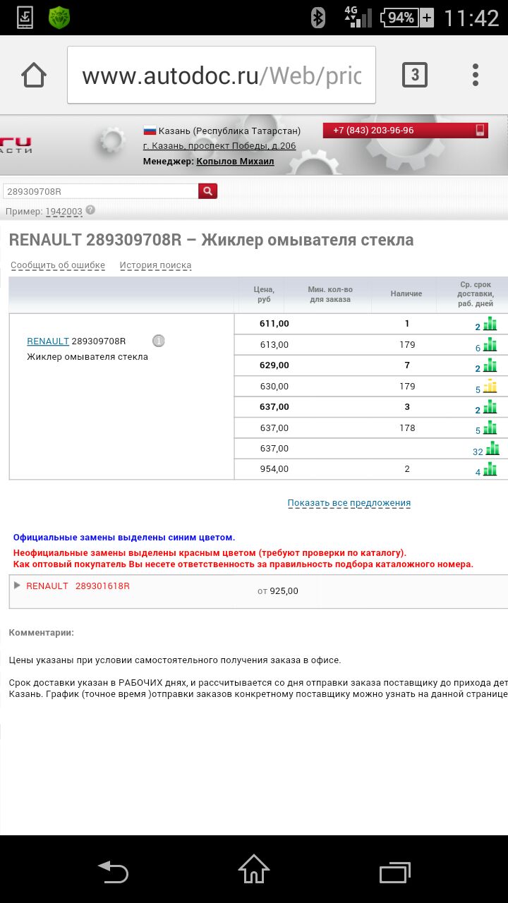

disel Опубликовано 2 Августа 2016 Опубликовано 2 Августа 2016 тема стара ,как валенки моего дедули. Вощем это старая тема,теперь появилась новая... ставил и теперь пока что стоят вееры от пежо на моем "корчике" пришлось перерабатывать крепеж...и вот видосик но,есть одно но,на эти форсунки я наткнулся случайно шарив по каталогам и по тырнету.... до этого хотелось прикупить вееры с 2 кенгу,но как оказалось на тот момент их в продаже уже не было,а появилась замена,не вееры а обычные писалки... фото прикреплю позже... Значится вот фото заменителя веера на кенго..т.е уже обычная писалка... А вот то что мне удалось найти недавно и это веер с регулировкой Стоимость приемлимая.. крепеж один в один,регулировка направления веера есть,внутри форсунки встроен обратный клапан. пока что я не проверял на своем насосе,но в ближайшее время установлю...и отпишу хватит ли мощности насоса подачи омывателя, чтоб продавить форсы и создать комфортный распыл. Цитата Поделиться этим сообщением Ссылка на сообщение Ссылка на комментарий Поделиться на других сайтах Прочее
disel Опубликовано 2 Августа 2016 Опубликовано 2 Августа 2016 http://www.exist.ru/price.aspx?sr=-36&caid=5&pcode=28 93 097 08R форсунка от нового Fluence (Megane Generation) Цитата Поделиться этим сообщением Ссылка на сообщение Ссылка на комментарий Поделиться на других сайтах Прочее
disel Опубликовано 2 Августа 2016 Опубликовано 2 Августа 2016 забыл добавить,крепеж форсунок кенго 2 ,м2,сц2,гсц2,м3,сц3,гсц3,флю -одинаков. Цитата Поделиться этим сообщением Ссылка на сообщение Ссылка на комментарий Поделиться на других сайтах Прочее
