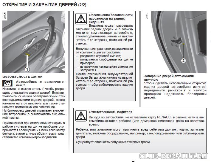

almetlin Опубликовано 9 Февраля 2011 Опубликовано 9 Февраля 2011 Помогите пожалуста!!!!!!!!! Купил новый Меган 3 и не работает компьютер, ну не работает частично, должно происходить блокирование всех дверей при скорости более 20 км/ч, но они не блокируются а у меня маленький ребенок любит дергать за все вподряд пробовал заходить как написано в книжке в компьютер нажимал и удерживал кнопки компьютера более 2 сек не помогает выскакивают половинки нулей потом нажимаю на эти же кнопки и опять выхожу в основной компьютер (там где расход, килломтреж и т.д) пробовал опять удерживать 2 сек все равно выходит в основной компьютер. Так же при включении двигателя должны загораться огни ближнего света но этого не происходит опять надо заходить в компьютер где и производятся все эти настройки. Пробовал при выключеном зажигании тоже не помогает, пробовал поворачивать ключ но не заводить мотор тоже без толку даже не знаю что и делать. Я авто покупал в другом городе из-за этого туда ехать лишний раз неохота если никто не поможет то буду до первого ТО так ездить хоть и неудобства но такие не значительные. А так авто пока доволен греется отлично у нас уже и -32 было нагревается довольно таки быстро и всем остальным тоже доволен. До этого был Опель тоже новый брал в 2007 году дак чтобы его прогреть минут 30 надо было а все остальное тоже было не плохо. Кто в курсе такой проблемы напишите пожалуйста. Заранее спасибо. Цитата Поделиться этим сообщением Ссылка на сообщение Ссылка на комментарий Поделиться на других сайтах Прочее
Полковник Опубликовано 9 Февраля 2011 Опубликовано 9 Февраля 2011 должно происходить блокирование всех дверей при скорости более 20 км/ч, но они не блокируются а у меня маленький ребенок любит дергать за все вподряд Ну, аввтоматическое закрытие дверей, а не блокирование, происходит на скорости выше 6 км/час. При этом, от балующегося маленького ребенка это не спасает. Так как двери то изнутри он все равно открыть сможет. Они закрыты для людей снаружи! А блокировка от детей, это Вам надо всеж вот эту страничку внимательно изучить! Цитата Поделиться этим сообщением Ссылка на сообщение Ссылка на комментарий Поделиться на других сайтах Прочее
Vladimir_G Опубликовано 9 Февраля 2011 Опубликовано 9 Февраля 2011 almetlin, детей, особенно таких, которые за все ручки дергают, я бы без присмотра, даже связанными по рукам и ногам не повез бы. Есть у меня такой опыт. Правда не печальный. Но понервничать доводилось. Цитата Поделиться этим сообщением Ссылка на сообщение Ссылка на комментарий Поделиться на других сайтах Прочее

ValeryK Опубликовано 10 Февраля 2011 Опубликовано 10 Февраля 2011 А блокировка от детей, это Вам надо всеж вот эту страничку внимательно изучить! По этому поводу недавно прикололся над "грамотным" менеджером по продаже в салоне Рено (ТТС). Посетитель сел сзади в Флюенс, закрыл дверь, а выйти не может, включена блокировка "от детей". Менеджер его вызволил и они стали ощупывать заднюю дверь глазами и руками на предмет наличия рычажка, чтобы отключить блокировку. Приглось показать им "волшебную" кнопку на водительской двери... Цитата Поделиться этим сообщением Ссылка на сообщение Ссылка на комментарий Поделиться на других сайтах Прочее
almetlin Опубликовано 10 Февраля 2011 Опубликовано 10 Февраля 2011 Да я пробовал и на ходу удерживать и при стоянке не фига не помогает хотя в листке комплектации написано что все эти функции должны быть доступны в Б.К., но зайти в это меню никак не могу звонил мне менеджер по продажам и обещал разобраться но пока не звонил больше значит не разобрался наверно. Я просто думал может кто-нибудь из Вас сталкивался с такой проблемой и сможет помочь. Если вдруг что узнаете пишите пожалуйста буду очень признателен. Цитата Поделиться этим сообщением Ссылка на сообщение Ссылка на комментарий Поделиться на других сайтах Прочее

AnFo69 Опубликовано 11 Февраля 2011 Опубликовано 11 Февраля 2011 Да я пробовал и на ходу удерживать и при стоянке не фига не помогает хотя в листке комплектации написано что все эти функции должны быть доступны в Б.К., но зайти в это меню никак не могу звонил мне менеджер по продажам и обещал разобраться но пока не звонил больше значит не разобрался наверно. Я просто думал может кто-нибудь из Вас сталкивался с такой проблемой и сможет помочь. Если вдруг что узнаете пишите пожалуйста буду очень признателен. А если так попробовать: И на 2Мегане и на Флю, у меня работает. Цитата Поделиться этим сообщением Ссылка на сообщение Ссылка на комментарий Поделиться на других сайтах Прочее
Полковник Опубликовано 11 Февраля 2011 Опубликовано 11 Февраля 2011 А если так попробовать: Это не решает проблемы шаловливого ребенка. Двери то изнутри можно открыть. Они блокируются для открытия снаружи. О чем я сразу написал автору вопроса. Цитата Поделиться этим сообщением Ссылка на сообщение Ссылка на комментарий Поделиться на других сайтах Прочее
Жарук Опубликовано 11 Февраля 2011 Опубликовано 11 Февраля 2011 (изменено) Да я пробовал и на ходу удерживать и при стоянке не фига не помогает хотя в листке комплектации написано что все эти функции должны быть доступны в Б.К., может кто-нибудь из Вас сталкивался с такой проблемой и сможет помочь. Если вдруг что узнаете пишите пожалуйста буду очень признателен. А каким образом Вы пытаетесь войти в меню компьютера? Нажимаете и удерживаете одну кнопку на рычажке или две? А чтобы ребёнок не смог открыть ни дверь, ни окно, то Полковник правильную страничку показал. Только кнопкой на подлокотнике сможете обезопасить своё чадо. Изменено 11 Февраля 2011 пользователем Zharuk Цитата Поделиться этим сообщением Ссылка на сообщение Ссылка на комментарий Поделиться на других сайтах Прочее
AnFo69 Опубликовано 11 Февраля 2011 Опубликовано 11 Февраля 2011 Это не решает проблемы шаловливого ребенка. Я знаю, но понял, что автор хочет активировать функцию автоматического запирания при движении, а через настройки меню не получается. PS. Кнопкой блокировки задних дверей пользуюсь постоянно, часто даже забываю "выпустить" пассажиров. Цитата Поделиться этим сообщением Ссылка на сообщение Ссылка на комментарий Поделиться на других сайтах Прочее
Vladimir_G Опубликовано 11 Февраля 2011 Опубликовано 11 Февраля 2011 (изменено) Вы сами то себя понимаете? Если честно, то я порой с трудом. И в изложении, порой такой же сумбур, о котором Вы выше пишите. Я частенько, для того чтобы понять, что же Вы хотите сказать или спросить, ломаю свой мозг. А мне порядком надоели твои нравоучения. Я тебе не пацан. "Детей своих учи". А ум морщить надо и не частенько, а постоянно. То какие-то бабские причитания про мой солдафонский юмор... Кликуху-то, вон какую себе придумал, а я - солдафон. Не читай... Я не тебе-то и пишу. Изменено 11 Февраля 2011 пользователем Полковник Цитата Поделиться этим сообщением Ссылка на сообщение Ссылка на комментарий Поделиться на других сайтах Прочее
