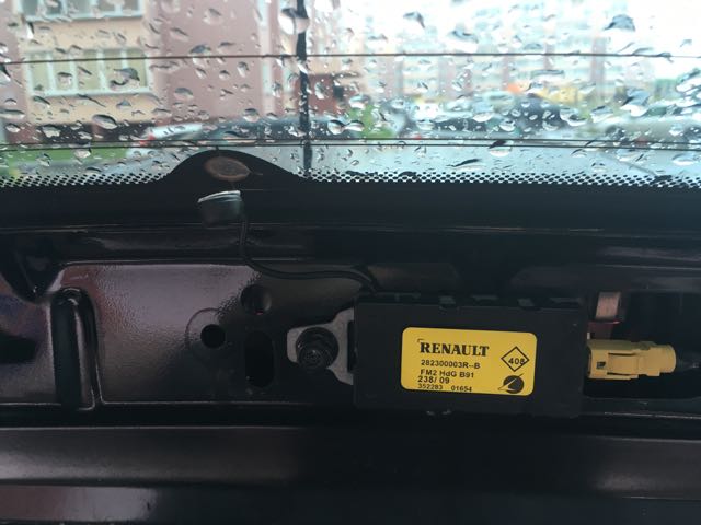

aupovy Опубликовано 13 Июня 2017 Опубликовано 13 Июня 2017 (изменено) Обнаружил у себя оторванную антенну, от чего она? На блоке написано FM2, радио? Оно вроде и так работало Изменено 13 Июня 2017 пользователем aupovy Цитата Поделиться этим сообщением Ссылка на сообщение Ссылка на комментарий Поделиться на других сайтах Прочее
amokk_spb Опубликовано 13 Июня 2017 Опубликовано 13 Июня 2017 15 минут назад, aupovy сказал: Обнаружил у себя оторванную антенну, от чего она? На блоке написано FM2, радио? Оно вроде и так работало Скрытый текст в комплектации аркамис ставится две антенны - на FM2 сигнал идет отдельно через этот усилитель с разводки на заднем стекле. попробуйте прилепить контакт обратно, может быть клей + контактол какой-нибудь. У вас просто на кусок провода насасывает сигнал и усиливает, из города отъедите - сразу потеряется. Цитата Поделиться этим сообщением Ссылка на сообщение Ссылка на комментарий Поделиться на других сайтах Прочее
aupovy Опубликовано 13 Июня 2017 Опубликовано 13 Июня 2017 Так и сделал, посадил на контактол, просто удивило, что ловило радио, а антенна оторвана Цитата Поделиться этим сообщением Ссылка на сообщение Ссылка на комментарий Поделиться на других сайтах Прочее
