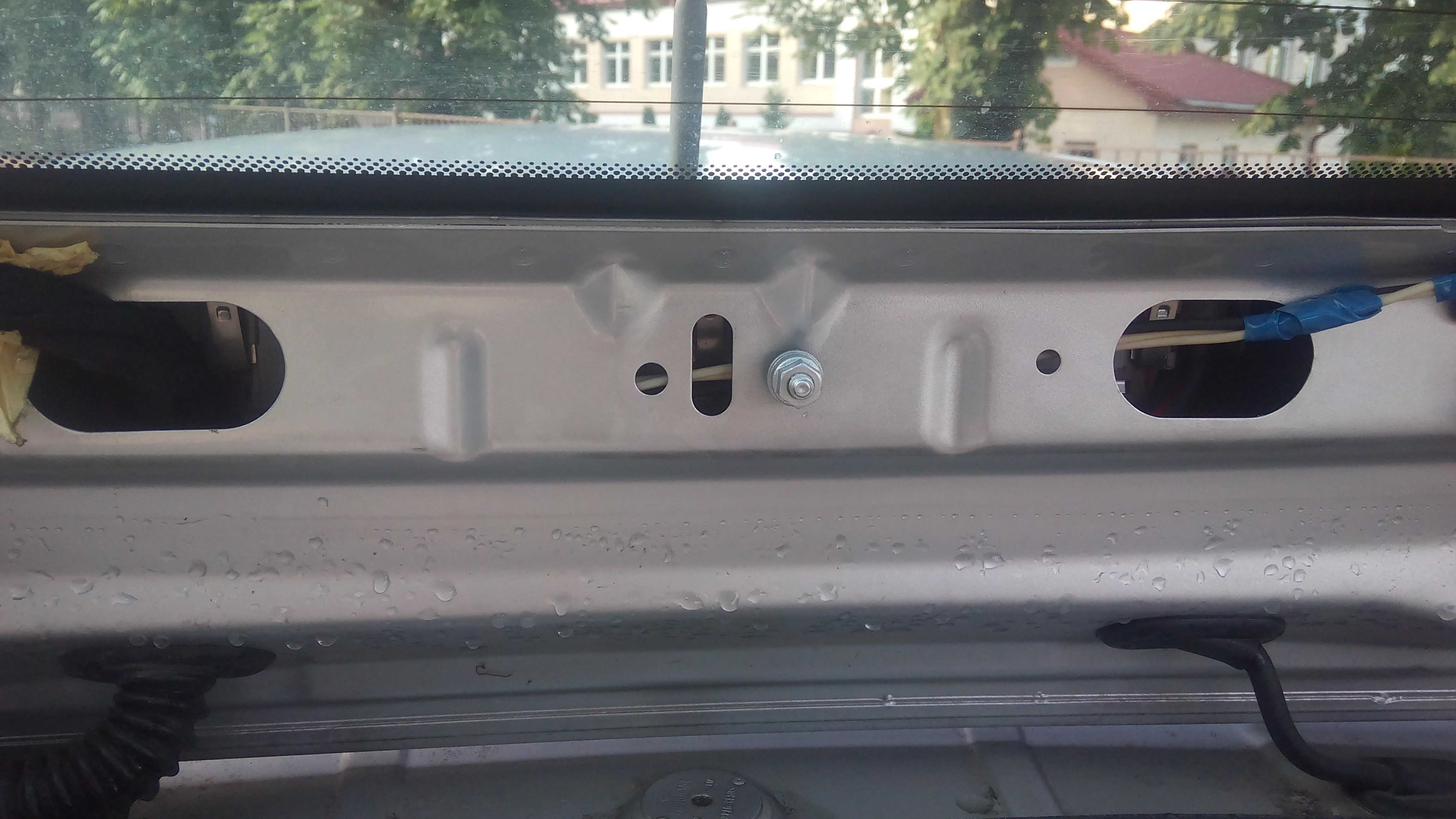

А где точно антенна радио на задней крышке багажника?
прям на стекле
49 минут назад, ssEXEL сказал:
В 07.07.2017 at 10:12, amokk_spb сказал:
Это модуль FM2  такого у меня точно нет под обшивкой, Это и есть антенна радио? или это модуль fm2 для других частот?
Вот снял крышку усилителя нет, на стекле нету даже места для датчика, болты покрашены по заводу никто не откручивал как так ?  По заводу решили авто что усилитель сигнала для радио не нужен?
Не предусмотрено по комплектации.

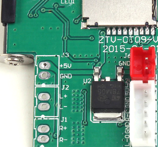

Можно ли найти в самой простой штатной "голове" напряжение 5V?

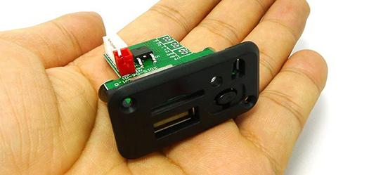

Задумал вместо площадки с RCA-мамой вставить вот такую штучку с USB и SD.
Управление единственной кнопкой Play или с маленького пультика.
Вроде как даже более качественные "вафли" воспроизводит, а не только MP3.
По размерам подходит. Осталось дело за питанием. Цена у китайских братьев 230-250 руб.

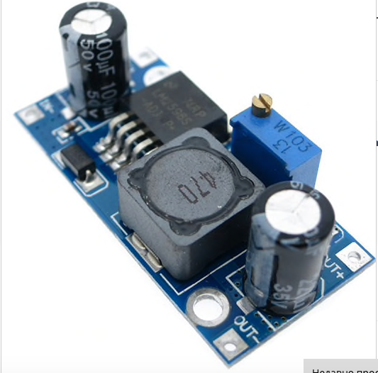

с питанием решается просто, в Китае или любом радиомагазине покупается
DC DC down converter и выставляется на выходе 5V болтиком
  • Нравится 1
Вот спасибо. Нашел  на Али. За 112 рублей заставляют купить сразу две  таких штуки.  :D

45 минут назад, Renаult сказал:
Я брал по 45
https://s.click.aliexpress.com/e/bJtiWOUS
У меня из-за таких плат китайских, жестко глючила система контроля давления в шинах.
И жуткие помехи в рации от таких конверторов.

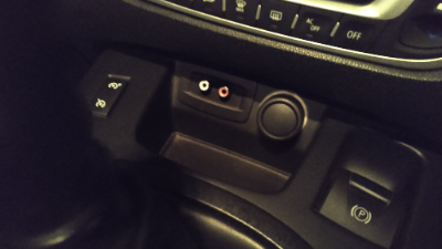

а никто не видел нормальных устройств подобного форм-фактора, я готов даже заплатить бешеную по меркам алиэкспресса сумму в тысячу рублей :)
ag94,
аналогично не уверен в качестве этой штучки за 230 рублей.
Сейчас у меня подключен MP3, WMA, Flac-плейер, но неудобно как он в салоне мешается с проводами.

В 02.12.2018 в 07:07, Renаult сказал:
возвращаясь к исходному вопросу. упомянутая коробочка питается от напряжения 7 вольт и выше, имеет на борту чип стабилизатора 7805, и может выдавать 5 вольт для других целей.
То есть можно свободно на нее подавать +12 и не переживать? Если так, то это совсем облегчает задачу.

14 часов назад, Renаult сказал:
ровно так. я кстати интереса ради заказал за 250 рублей этот девайс в комплекте с пультом. не понравится, поставлю в старый кассетный бумбокс, у них звук ого-го, только вот флешек нет, в лучшем случае CD.

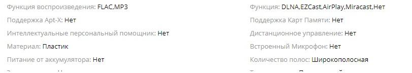

А не понравился звук с какого формата? Планирую с него FLAC воспроизводить или на крайняк, если не потянет конвертнуть в WAV.
FLAC это чудо не тянет, либо WAV, либо MP3 (о чем в описании сказано). и насчет качества тоже надо не питать иллюзий, за 4 доллара с пультом и включая пересылку :)
пишут, что на проводах питания часто перепутана полярность "+" и "-", надо проверять, иначе сгорит флешка
вообще на али много приличных коробочек для этих целей (в том числе с блютусом и т.д.), но все они большого размера.
Изменено пользователем ag94
6 часов назад, ag94 сказал:
Да, подозревал, что Флак им не по зубам. Но ведь пишут негодяи. :( Такое ощущение, что написаны характеристики от балды. Пульт есть а "дистанционное управление: НЕТ" :)
