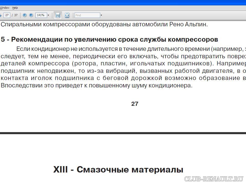

_Ян_ 22 Опубликовано 13 Января 2014 (изменено) A кто-нибудь знает,компрессор постоянной или переменной производительности стоит на М3 ? По схемам, ИМХО, на всех моделях М3 компрессор переменной производительности. Кроме машин с М4R710, где, вроде, постоянной производительности. То же, что и на С3: более подробно см. тут! Изменено 15 Января 2014 пользователем _Ян_ Поделиться этим сообщением Ссылка на сообщение Поделиться на других сайтах В
MarSOzr 9 Опубликовано 13 Января 2014 _Ян_, не знаю, как на европейских Меганах-3, но на моем - сборка Турция, двигатель K4M 1.6 - судя по Диалоджису ставится компрессор с кодом 82 01 025 121, с пометкой "Маркировка. = CR12SC". Поиск приводит на сайт производителя Calsonic Kansei. В списке продукции находим модель CR12S(110cc), которая относится к группе Rotary compressor series, т.е. "роторные компрессоры", в отличие от Variable displacement compressor series, которые как раз "компрессоры переменной производительности". Я не разбираюсь в устройстве компрессоров, но логическим путем делаю вывод, что "роторный" в данном случае говорит о том, что он постоянной производительности, иначе какой смысл производителю обосабливать их. Возможно, на европейских Меганах, а также Сцениках ставятся другие модели компрессоров. Поделиться этим сообщением Ссылка на сообщение Поделиться на других сайтах В
_Ян_ 22 Опубликовано 13 Января 2014 ... но логическим путем делаю вывод, что "роторный" в данном случае говорит о том, что он постоянной производительности, иначе какой смысл производителю обосабливать их. Возможно, на европейских Меганах, а также Сцениках ставятся другие модели компрессоров. Спорить не буду, наверное, есть разные модификации. Насколько знаю, центробежные (роторные) компрессоры - нерегулируемые. А поршневые - стали делать и регулируемыми с некоторых пор. А разделяли их всегда из-за разных принципов работы. ИМХО! Поделиться этим сообщением Ссылка на сообщение Поделиться на других сайтах В
