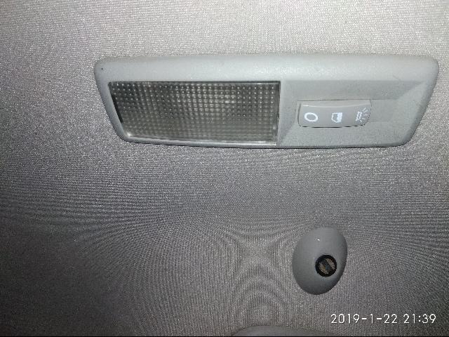

marges Опубликовано 22 Января 2019 Опубликовано 22 Января 2019 скажите, есть плафон над третим рядом сидений в гранде. он когда-нибудь включатся? Цитата Поделиться этим сообщением Ссылка на сообщение Ссылка на комментарий Поделиться на других сайтах Прочее
Маскот Опубликовано 22 Января 2019 Опубликовано 22 Января 2019 34 минуты назад, marges сказал: скажите, есть плафон над третим рядом сидений в гранде. он когда-нибудь включатся? У меня есть три переключателя на этом плафоне.Два включают каждый плафон по отдельности и один общий переключатель.В зависимости от его положения,свет горит либо постоянно,либо при открывании дверей,либо вообще выключен. В общем,как и на переднем потолочном плафоне. Цитата Поделиться этим сообщением Ссылка на сообщение Ссылка на комментарий Поделиться на других сайтах Прочее
disel Опубликовано 22 Января 2019 Опубликовано 22 Января 2019 1 час назад, marges сказал: скажите, есть плафон над третим рядом сидений в гранде. он когда-нибудь включатся? Работает в паре с передним, дверным и багажником. Наверно лампы погорели Цитата Поделиться этим сообщением Ссылка на сообщение Ссылка на комментарий Поделиться на других сайтах Прочее
marges Опубликовано 22 Января 2019 Опубликовано 22 Января 2019 (изменено) нет. лампа целая, проверял. на плафоне вместо пеерключателя стоит заглушка, которая никак не нажимается. з.ы. плафон не тот что посередине, средний работает норм, как и передний. Изменено 22 Января 2019 пользователем marges Цитата Поделиться этим сообщением Ссылка на сообщение Ссылка на комментарий Поделиться на других сайтах Прочее
disel Опубликовано 22 Января 2019 Опубликовано 22 Января 2019 3 часа назад, marges сказал: нет. лампа целая, проверял. на плафоне вместо пеерключателя стоит заглушка, которая никак не нажимается. з.ы. плафон не тот что посередине, средний работает норм, как и передний. Аааа....понял над третьим рядом сидений.. Цитата Поделиться этим сообщением Ссылка на сообщение Ссылка на комментарий Поделиться на других сайтах Прочее
mergen Опубликовано 22 Января 2019 Опубликовано 22 Января 2019 8 часов назад, marges сказал: скажите, есть плафон над третим рядом сидений в гранде. он когда-нибудь включатся? Там на плафоне один переключатель движкового типа. Три положения. Вкл. Выкл. Откр. двери. Цитата Поделиться этим сообщением Ссылка на сообщение Ссылка на комментарий Поделиться на других сайтах Прочее
Маскот Опубликовано 22 Января 2019 Опубликовано 22 Января 2019 6 часов назад, marges сказал: нет. лампа целая, проверял. на плафоне вместо пеерключателя стоит заглушка, которая никак не нажимается. Вот такой. Цитата Поделиться этим сообщением Ссылка на сообщение Ссылка на комментарий Поделиться на других сайтах Прочее
mergen Опубликовано 22 Января 2019 Опубликовано 22 Января 2019 Именно. Цитата Поделиться этим сообщением Ссылка на сообщение Ссылка на комментарий Поделиться на других сайтах Прочее
marges Опубликовано 23 Января 2019 Опубликовано 23 Января 2019 Это ппц Всем спасибо. Цитата Поделиться этим сообщением Ссылка на сообщение Ссылка на комментарий Поделиться на других сайтах Прочее
