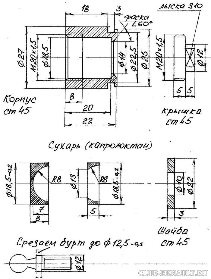

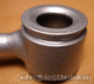

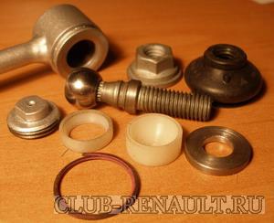

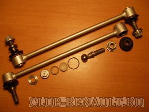

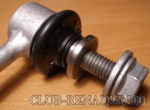

Ну вот созрел и сваял разборные стойки стабилизатора. От оригинальных взял: сам палец (немного доработанный), пыльник, гайка и штангу.
Изготавливались: сухари, корпус, резьбовая пробка корпуса, упорная шайба.
Хорошего чертежа (деталировки) пока нет, только эскизы, но если будет нужно, сделаю чертежи.
Если есть вопросы, готов ответить. :telephone:

Вопросы собственно вот:
1. Где или с чего брать "сухари" и пыльник? Или у БалаковоРезинотехники есть что то очень похожее?
2. Цилиндр, куда вставляется палец - родной? (Очень похоже что его точили на токарном станке).
Сухари и корпус точим, пыльник берем родной (обычно они остаются целыми).
