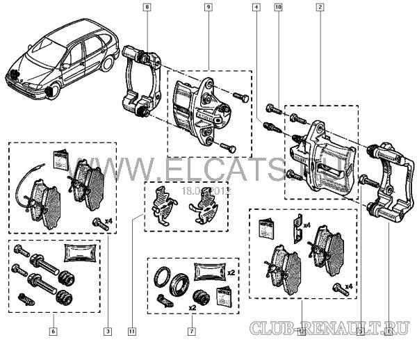

despo Опубликовано 18 Апреля 2012 Опубликовано 18 Апреля 2012 (изменено) Прочитал тему + по ссылке от Лесника про замену передних колодок на Рено 11. Остались вопросы. Посмотрел, что предлагает Экзист - картинке (см. вложение) в прямоугольничке 12 какие то скобки. Когда супорта разбирал - ничего подобного не видел. У меня там только колодки с усиками и усе. Колоди в нормальном состоянии, почти без выработки, НО.. При движении практически всегда присутствует скрип - пропадает при торможении. Вытаскивал и осматривал колодки, вытаскивал очищал и смазывал пальцы-направляющие - результата не дало Скрип со стороны супортов, коли при торможениее пропадает, значит от пары колодки-диски тормозные. Какие есть предположения? Может цилиндр не возвращается на место или колодки, может должны быть там еще какие элементы, которые должны немного разжимать колодки? На дисках буртик по краям около 1-2 мм и волнообразная выработка по всей поверхности соприкосновения с колодками - это может иметь отношение к скрипу? Кстати, трет не хило при движении - после 10-20 минутного движения к центральной части колесного диска сложновато прикоснуться - горячо! Изменено 18 Апреля 2012 пользователем despo Цитата Поделиться этим сообщением Ссылка на сообщение Ссылка на комментарий Поделиться на других сайтах Прочее
bill Опубликовано 18 Апреля 2012 Опубликовано 18 Апреля 2012 Если смазка жаростойкая и нужна, то только для направляющих пальцев под резиновыми гофрами. Но если гофра целая, то и трогать её не стоит... А коли пару разз не трониш, то на третий, направляющие уже ходить свободно не смогут. Гофры не абсолютно гермитичны, посему не экономю 120 рублей на жаростойкую смазку, и при каждой замене колодок, удалаю старую смазку в направляющих, и закладываю новую! Цитата Поделиться этим сообщением Ссылка на сообщение Ссылка на комментарий Поделиться на других сайтах Прочее
mikola_by Опубликовано 18 Апреля 2012 Опубликовано 18 Апреля 2012 despo, 1. Скобки не дают колодкам болтаться в пазах и стоят в местах установки самих колодок (присмотрись должны быть), если нет надо ставить чтобы колодки не болтались. 2. Если так греется, я бы глянул, возможно не отходит цилиндр и соответственно колодки постоянно прижаты к диску, отсюда и вечный скрип. Вариантов много - порванный пыльник - грязь на зеркале - раковины. Самый простой способ (на мой взгляд) для начала попробовать разработать цилиндр. Механически утопил в суппорте потом нажал на тормоз (он вышел обратно) и так десяток раз. Цитата Поделиться этим сообщением Ссылка на сообщение Ссылка на комментарий Поделиться на других сайтах Прочее

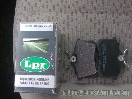

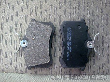

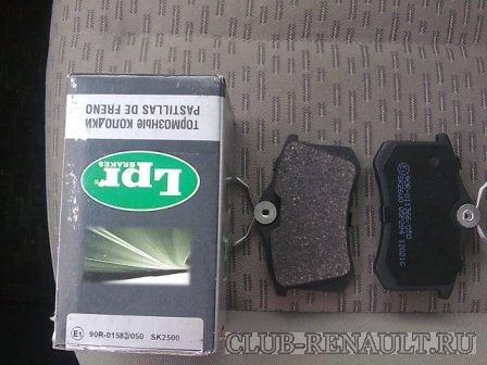

supernestor Опубликовано 28 Июня 2012 Опубликовано 28 Июня 2012 (изменено) Поменял задние. Так как далеко от цивилизации, то поставил то, что было в ближайшем магазине. Пока проехал около километра, вроде все нормально Изменено 28 Июня 2012 пользователем supernestor Цитата Поделиться этим сообщением Ссылка на сообщение Ссылка на комментарий Поделиться на других сайтах Прочее
