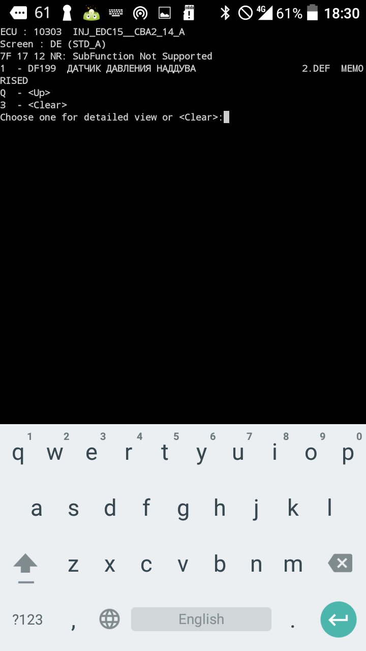

Такой вопрос. Пытался активировать на своем авто функцию indirect TPMS (определяет спущенные колеса  по скорости вращения через АБС). https://www.drive2.ru/l/482093243777942410/
Активируется в блоке ABS и приборке. В блоке ABS функция активировалась, а вот в приборке (через ddt4all - CLUSTER_X52_2nd_Indus_v3.3_20160120T132838.xml) не получается. Ответ на команду приходит
Button pressed:TPMS
#Starting command execution
>10C0  Rcvd:50 C0
#Finish command execution
>2E010E02  Rcvd::12:NR: SubFunction Not Supported
попытка в  mod ddt
18:10:42.990;743;10C0;50 C0
18:10:43.052;743;2E010E02;7F2E12;NR: SubFunction Not Supported
18:10:43.052;743;2E010E02;:12:NR: SubFunction Not Supported
>[18:10:42.990]042E010E02
<[0.062]042E010E02
037F2E1200000000
Что можно еще попробовать или ничего не поможет?
12 минут назад, kirirut сказал:
nothing, ABS firmware not compatible

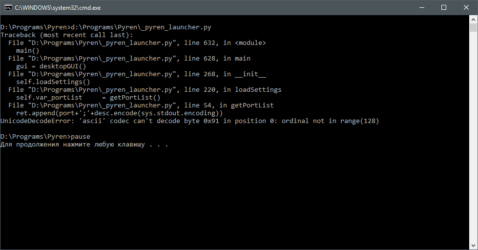

Только выбор языка не работает. Какой не выберешь, все равно на русском.
))  -  "Any customer can have a car painted any colour that he wants so long as it is black." Henry Ford
Вроде поправил все известные на сегодняшний день баги
https://cloud.mail.ru/public/D73d/NMu7MMtWV
2 часа назад, Shr-lnm сказал:
Win10x64 - проблема осталась :)
32 minutes ago, Dr.DieZeL said:
проблема осталась
С названиями портов?
Да
А как теперь ошибка на экране выглядит?
26 минут назад, Shr-lnm сказал:
Лично меня это не особо парит (удалил описание портов и всё норм), но сам факт.
Да - ерунда какая то с этими названиями портов. Не охота их убирать - по ним можно ориентироваться когда много портов в системе.
Благодаря Dr.DieZeL удалось сделать приемлемый вариант. Кирилицу не отображает, но другие буквы в названии com портов показывает

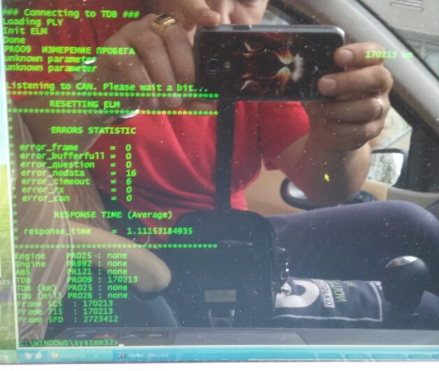

Сегодня попробывал, но все равно не понятно. На скрине показания до поездки. Скрин после поездки не сделал, но запомнил показания пробега. Проехал 3,6 км. - пробег во фреймах поменялся:
Frame 5C5 - 170216
Frame 715 - 170216
Frame 5FD - 2723460
Почему-то пробег в последнем фрейме поменялся на 4,8 км. А в первом и втором на 3 км. Значит это не пробег или как-то не правильно его высчитывает.

1 hour ago, Alekxender said:
Может кто-то подсказать что показывает в frame 5FD ?
Возможно в вашей машине он показывает нечто иное.
Запустите bus_monitor и посмотрите что бежит в этих фреймах
./bus_monitor.py -pCOM3 --log=mon.log
еще можно скорость приподнять если ELM работает по USB
./bus_monitor.py -pCOM3 -r 115200 --log=mon.log

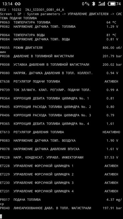

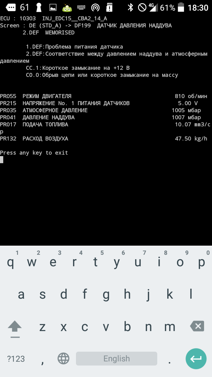

Всем доброго времени суток. имеется на сценике 2 такая проблема. дымит под нагрузкой. когда давишь на педаль. по  этим показаниям можно поставить какой то диагноз?
S70828-131416.thumb.jpg.841ea2073741032b1b6bb619a9f14b20.jpgS70829-201201.thumb.jpg.9d889b52393a4d765a1d7dfd60ccd27b.jpg
В 9/18/2017 в 23:16, Pantilimon сказал:
А ошибки сбрасывать пробовал? У меня тоже вот кучу ошибок примерно таких же выдавал которые явились следствием предыдущих ремонтов, скинул штекер откуда нибудь, с форсунки например, одел потом снова а ЭБУ уже будет показывать ошибку связанную с этой форсункой, вообщем я просто затер эти все ошибки и все стало гуд никаких новых ошибок не появилось, а вот если ошибки затираться не будут вот тогда это уже серьезно.
Дым у тебя какого цвета? - Черный белый сизый?

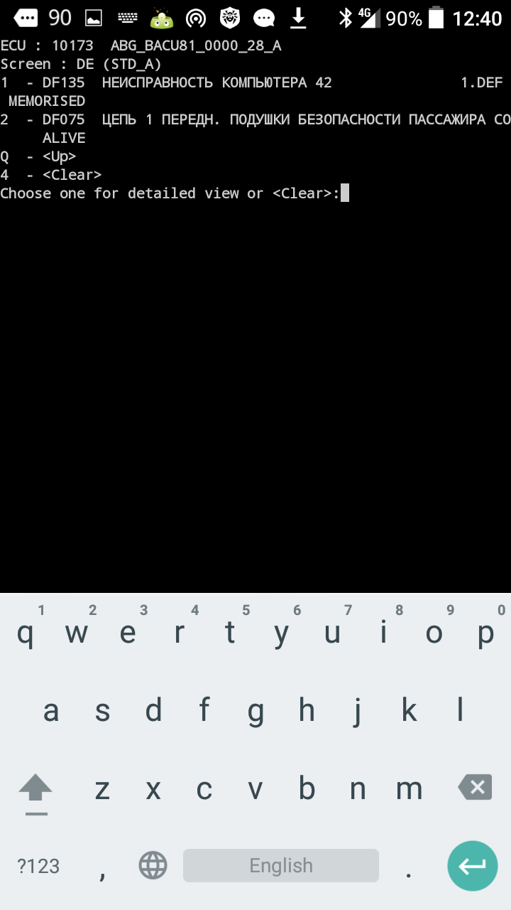

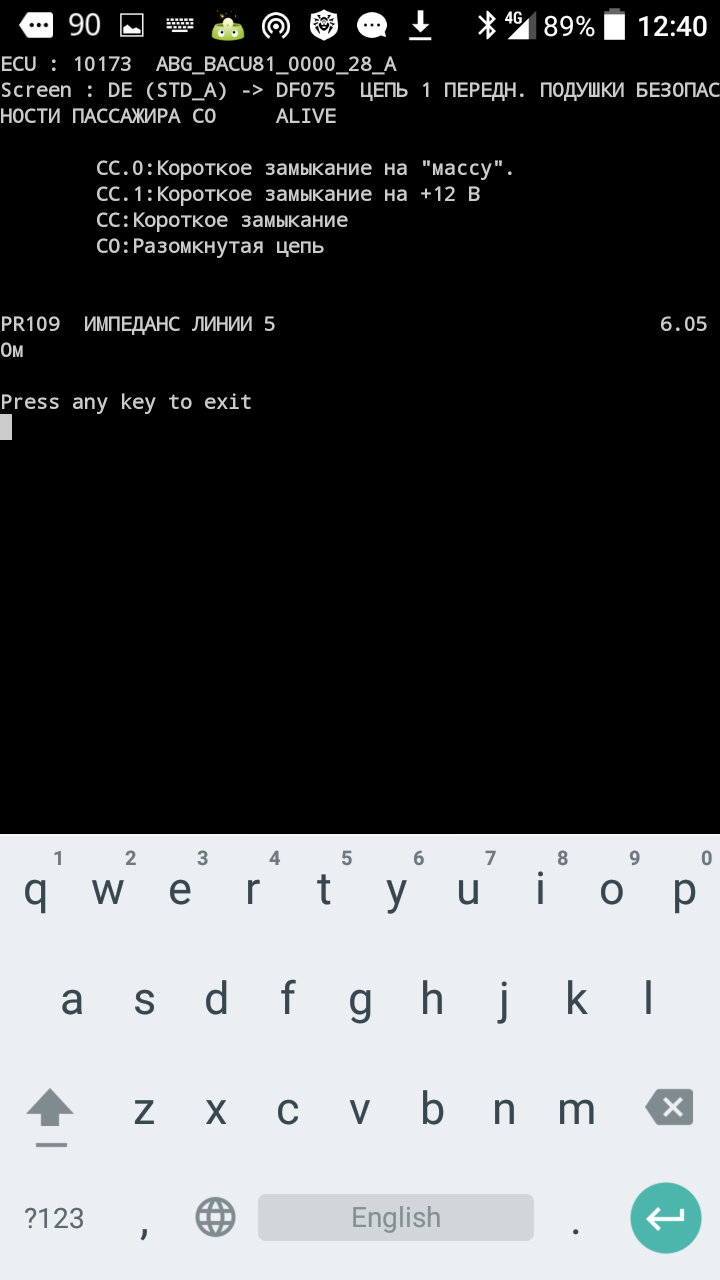

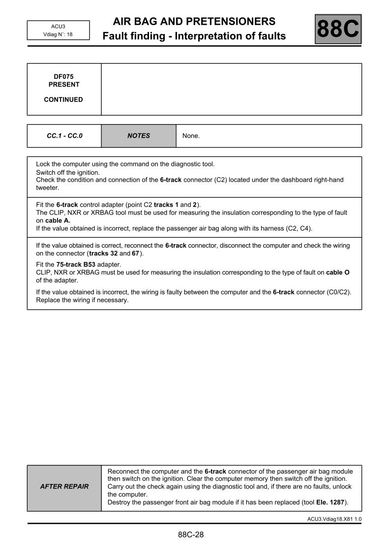

Ребята сканировал свой Рено Эспас 4 фаза 1 недавно, он очень схож по начинке с Лагуной 2 фаза 1, и вот какая у меня нестираемая ошибка связаная с Airbag'ом пассажира, к томуже этот значок - пассажир с подушкой у меня уже давно горит красным на приборке, кто что может подсказать по ошибке?

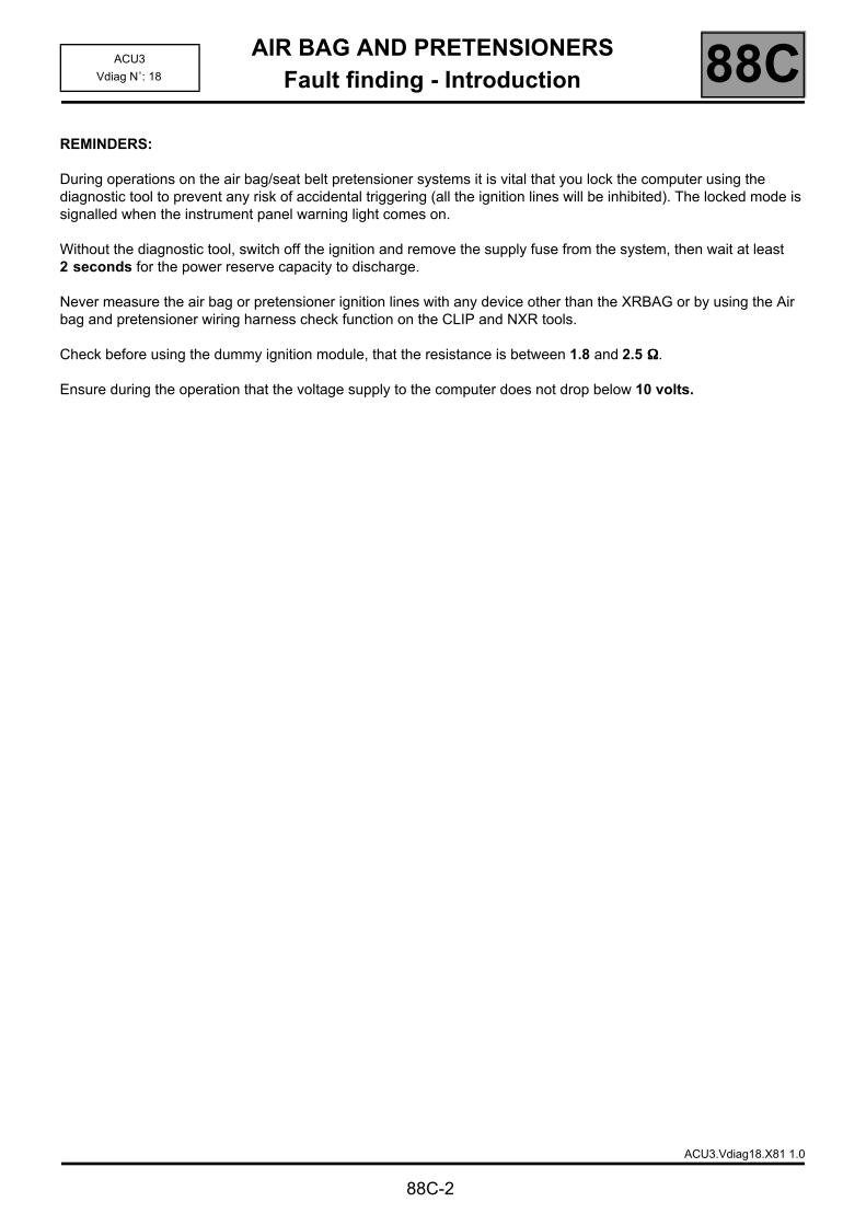

Нужно искать документацию на ваш блок подушек, но обычно порог сопротивления не более 5.8 Ом. У вас 6.05
В редких случаях  бывает  6.15, но ваш ли это случай или нет, я не знаю.
Сначала проверить оба разъёма(на блоке SRS и на подушке) на наличие окислов, затем закоротить с одной стороны разъём и замерить сопротивление шлейфа. Если окислов нет и сопротивление шлейфа менее 0.6 Ом, то нужно менять подушку. Скорее всего дефект пиропатрона. Типичное значение импеданса от 1.8 до 3.2 Ом, в очень редких случаях до 4.5 Ом.
P.S. Ни в коем случае не лезть в блок SRS и к подушкам стрелочными или дешевыми китайскими цифровыми мультиметрами. 100% будет бабах.
Пичальбеда, к уже имеющейся одной нестираемой ошибке сегодня добавилась еще одна нестираемая, подскажите люди добрые что это может быть что с этим делать?
Напоминаю машина Рено Эспас 4 фаза 1, начинка как у Лагуны 2 фаза 1

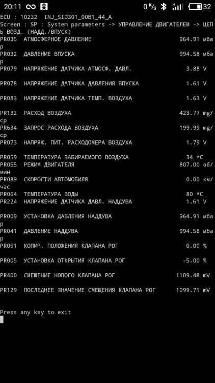

Всем привет! Резко вырос расход газа/бензина почти на 2 литра. Пропусков зажигания pyren не показывает, ошибок нет.
Грешу на верхнюю лямбду. Как проверить через pyren?
Машина megane 2 1.4 16v 98 л.с 2008 г/в.
На прогретом двигателе ее значение должно быстро меняться на несколько сотен милливолт
а в каком блоке pyren смотреть и как называется пункт?
38 минут назад, vetalmit сказал:
Это удобнее смотреть через Torqe, как мне кажется.. Когда вычислял проблему второго датчика пользовался этой прогой. Вывел графики обоих датчиков и смотрел.

В 20.09.2017 в 11:43, Anatoliy9 сказал:
Дым черный. Грешу на форсунку или на дмрв. Но не знаю какие должны быть показания при нормальном состоянии.

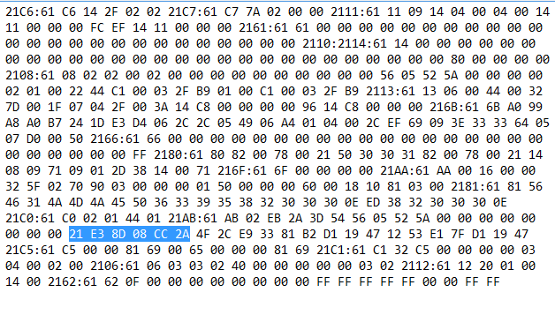

Помогите пожалуйста посчитать пин иммобилайзера! Машина Grand Scenic 2 2008 года. ISK - 21 E3 8D 08 CC 2A. Renault Pin Extractor посчитал 14 D8 75 93 AA 8C. Но у меня есть сомнения в правильности - машина 2008 года, вроде не должен был посчитать. Проверьте кто может альтернативными методами.

черный дым - переизбыток топлива, если форсунка льет, или его плохое загорание, из за нехватки воздуха может быть, смотри что может мешает проходу воздуха, попробуй воздушный фильтр поменять может забился, можно попробовать сделать промывку топливной системы — присадок для этого масса — Wynns, Liqui Moly Diesel Spulung и много других, я сам предпочитаю второе, промывку можно сделать двумя способами:
Первый это когда отсоединяются топливные шлангочки от топливного фильтра и от обратки подсоединяются к баночке в нее заливается присадка и двигатель запускается и работает на присадке пока она не закончится, руководств об этом в инете и тут на драйве масса.
Второй — для ленивых это залить эту присадку тупо в бак и ездить и смотреть на результат, т.е. будет ли уменьшатся дым, только не все присадки можно лить в бак но Liqui Moly Diesel Spulung — можно! (Хотя если рассуждать логически то ничего страшного наверно не случится если Wynns залить наверно).
Если не поможет то надо срочно обратится к специалистам дизелистам у которых есть проверочный стенд для форсунок потому что если форсунки изношены и тупо льют топливо струей, вместо того чтобы распылять, то им уже никакие чистки не помогут а только замена форсунки на новую или ремонт старой форсунки — замена иглы и распылителя, да и еще пружины желательно а это, детали + работа, может выйти почти как новая форсунка.
Потому что если форсунка будет лить и продолжать так ездить то закончится это тем что придется капиталить уже двигатель, или ставить новый
В 9/20/2017 в 14:29, Shr-lnm сказал:
Вот
Изменено пользователем Anatoliy9
Извините за глупый вопрос - а что такое блок SRS? Это ЭБУ подушек то есть? То есть мне надо отсоединить коннектор от подушек и коннектор этого кабеля от ЭБУ и прозвонить контакты? Я еще просто еще никогда туда не лазил, в сообщении выше я выложил скрины из мануала по подушкам
Попробуйте такой
14 D8 7D 93 AA 8C
Да - SRS это блок подушек. Сначала только внимательно прочтите весь документ. Там некоторые операции делать строго запрещается. Например измерять сопротивление линий тестовом при подключенных подушках.
