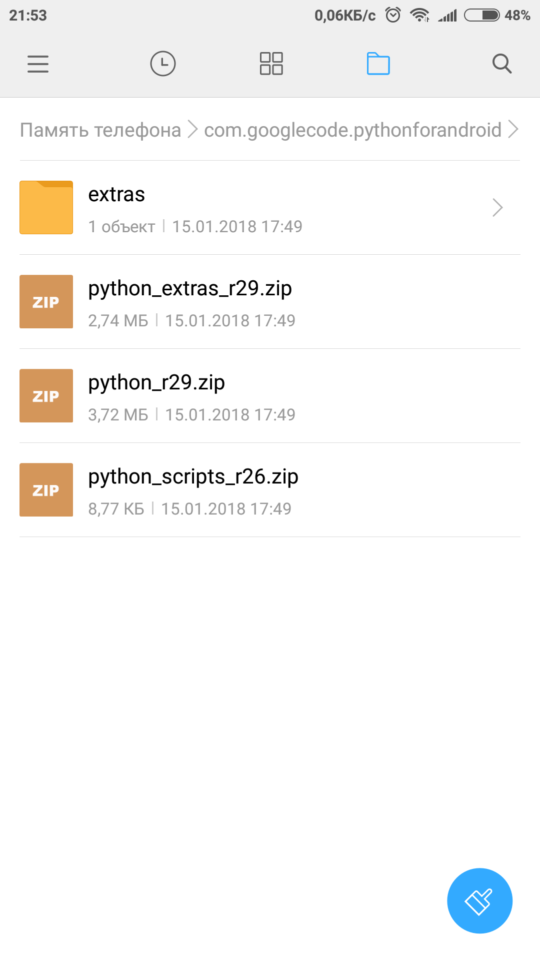

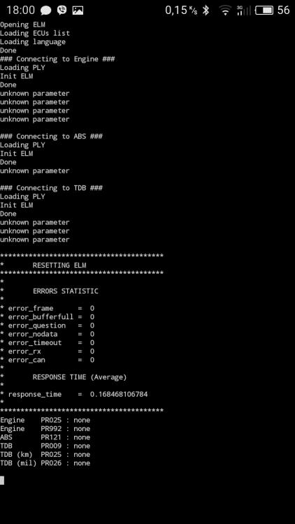

c9d0e861dcdb.jpgс проводника памяти еще много
У вас версия 33 ... Всё полностью удаляйте, вместе с папками. И заново.
Для андроида установщика нет. Но я в замешательстве: там же все просто.... Права или антивирус или ещё может такие настройки мешают?
Я тож ниче не могу понять...в чем загвоздка.
антивируса нет,не лажу по сайтам с немецкими фильмами и что попало не качаю.
Сторонние приложения разрешено загружать,при установке специально проверил ,при выдаче уведомл.все разрешено...завтра попытаюсь на др.андроид поставить.
3 минуты назад, vitalyguryev сказал:
Точно. Не заметил файлики с индексом 33. Дизель, не то скачали.
8 часов назад, amokk_spb сказал:
Попытка N4.33версия не для андроид?я скачивал все по ссылкам на драйв 2,у вас в БЖ.
Если есть возможность ,то поправте там,3 сутки плюхаюсь с установкой:-)

Качаю нажатием на названия архивов,не с гитхаба

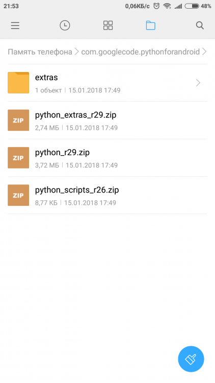

и в очередной раз неудачно установил.опять 33версия.
хотя изначально было так
19 минут назад, disel сказал:

29 минут назад, disel сказал:
мне почему-то кажется, что Вы нажимаете кнопку Install, а не Local Install. возьмите с гуглодрайва целиком эту папку тогда.
И опять же, от версии питона не будет разницы в отображении папок базы клипа в приложении sl4a. поэтому я бы сделал так:
1. нажал в python_for_android Uninstall - удалить
2. удалил приложения sl4a и питон
3. поставил питон, проверил, что версия 29 как на первой Вашей картинки
4. ставить все остальное и проверить результат.

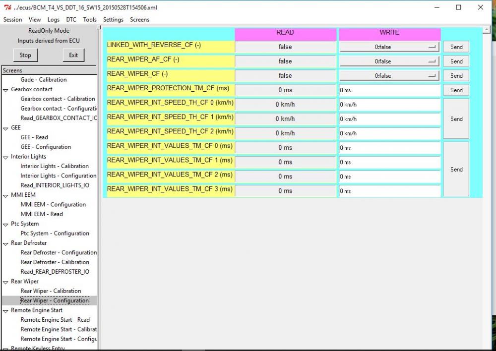

В 19.01.2018 в 09:24, amokk_spb сказал:
Нет, достаточно включить дамп на телефоне и перекинуть дамп и savedEcus.p на комп.

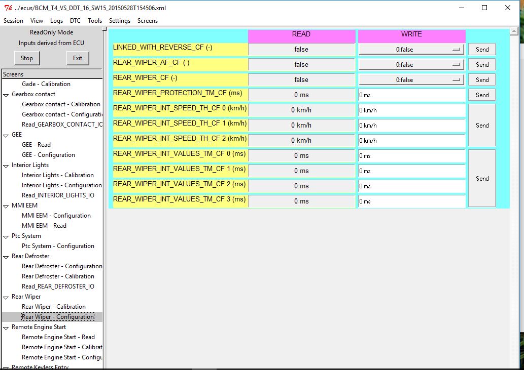

Сделал всё по инструкции, скинул на комп дамп и сейв, запустил в режиме демо пирен. Судя по скрину у меня выключен задний дворник. А он работает.
Нет. Дамп который вы сняли пиреном, о котором писал уважаемый amokk_spb, нужен только для того, чтобы в демо правильно запустить mod_ddt, чтобы тот правильно выбрал нужную xml. Того дампа не достаточно для работы mod_ddt, но зато теперь вы можете смотреть более полный набор команд своего блока.
Можно правда сделать копию дампа пирен с именем xml и тогда в демо mod_ddt Вы  увидите часть своих реальных параметров

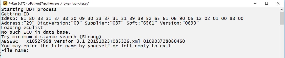

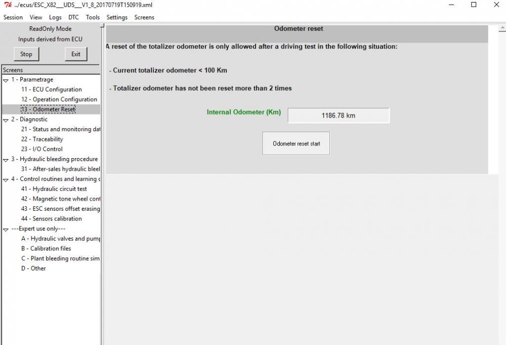

Ясно спасибо. Еще один вопрос: пытался проделать тоже с блоком абс и климатом но выдаёт такое окно. Получается в базе нет моих блоков?
У Вас ABS на 29 адресе? Думаю, нужно поискать руками похожие блоки в файле /ecus/eculist.xml

9 минут назад, Shr-lnm сказал:
Например, по строке
<AutoIdent DiagVersion="9" Supplier="037" Soft="6
Потом проверять, какой лучше подходит
ABS на первом адресе, климат на 29.

Вот тут слегка не понял как сделать чтоб отображались реальные параметры блока?
В папке dumps найдите дамп созданный пиреном от вашего ЦЭКБС. Он должен иметь имя вида <много цифр>_<id-блока>.txt. Нужно сделать там его копию и назвать ее <много цифр>_<имя-xml>.txt
Например, у вас там лежит файл
1512888208_11391.txt
сделайте его копию и назовите ее
1512888208_BCM_T4_VS_DDT_16_SW15_20150528T154506.txt
(как я понял по картинке, у вас ЦЭКБС определился как BCM_T4_VS_DDT_16_SW15_20150528T154506.xml)
После этого mod_ddt в демо тоже будет показывать реальные параметры НО НЕ ВСЕ - это нужно учитывать, если будете делать скрипты.
Получается некоторые параметры всё таки мод ддт видит и без копии пирена. Открыл блок абс, он показывает реальный пробег моего авто.
1 час назад, Shr-lnm сказал:
Спасибо! Я эту информацию прохлопал.
В 09.01.2018 в 08:54, amokk_spb сказал:
Ребята подскажите не могу проверить пробег меган 2. 2005
26 минут назад, Павел Мухин сказал:
У меня на сене 2005 года похожая картина - значит нельзя проверить пробег, блоки не хранят эту инфу.
13 часов назад, Павел Мухин сказал:
Может попробовать другую версию пюренА поставить?
Не поможет.

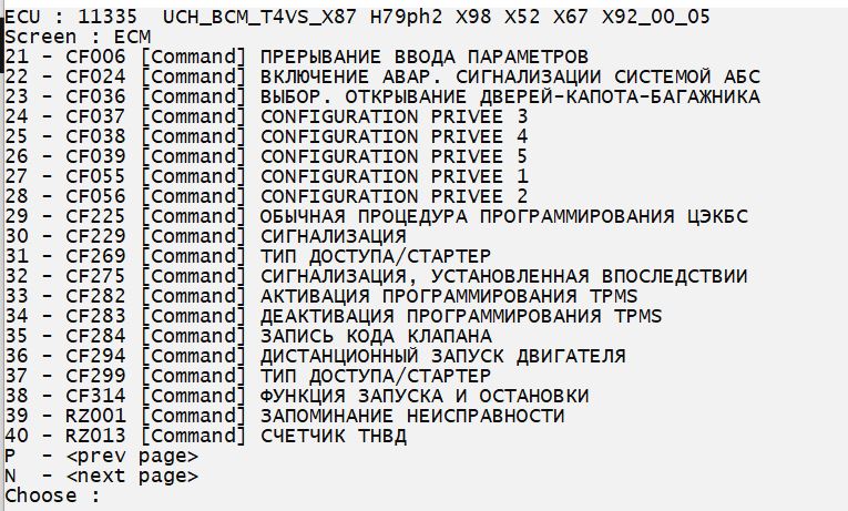

Подскажите: есть ли в блоке ЦЭКБС logan 2 sandero2 функция включения противотуманок при повороте руля ( руль в право включается правая....)?
3 часа назад, GziN сказал:
Такой функции нет в BCM,  по крайней мере я не видел там такого. Да и судя по электрической  схеме это невозможно без доработки, обе фары сидят на одном предохранителе.
