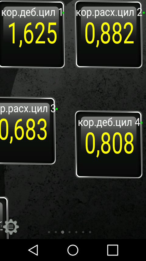

Подскажите, может ли быть такая коррекция после смены топливного? До этого тоже была не 1. Но разбег больше стал. Мотор 636 2013 год
3 минуты назад, adamoff сказал:
где значение температуры воды и оборотов? в каких условиях проверка проводилась? Опорные значения из Клип что говорят?
5 часов назад, amokk_spb сказал:
Прогретый, знаю. 74 гр. Обороты 800.Ошибок нет. Жалоб нет.

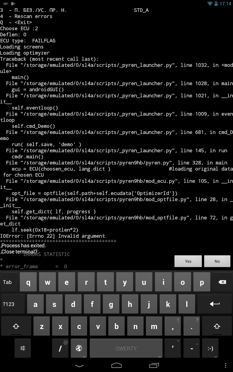

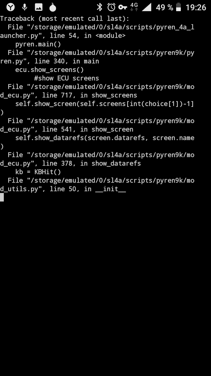

Копия экрана с текстом ошибки. Если видит не все блоки, тогда лог сканирования

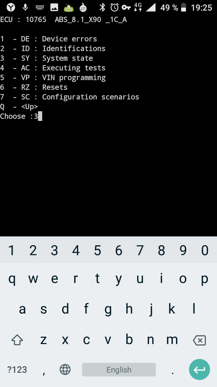

Копия экрана с ошибкой, вторая копия- подключение к блоку АБС. 1пункт срабатывает, позволяет посмотреть по подразделам.
Ошибка kbhit последнее время встречается очень часто. Она связана либо с 8 андроидом, либо с установкой 3 версии питона
Установка пирена по инструкции на драйве, исходники софта также с драйва. 8андроид виновен....((

6 часов назад, 7nasa4 сказал:
Ставь PyClip. Работает на Андроид 8.

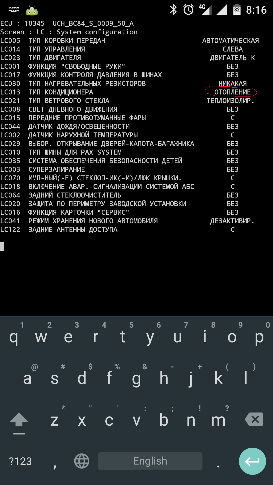

Добрый день. Подскажите, как с помощью Pyren на Android изменить тип кондиционера? А то после активации датчика наружней температуры слетела конфигурация машины.
https://youtu.be/JDd78FXLYJ0
опишите как активировали датчик
11 hours ago, Deer said:
приборка ругается на новое оборудование(error prog)
киньте в личку дамп приборки посмотреть
не я активировал. активировали клипом, датчика изначально в машине не было. Если мне память не изменяет, то стояло "С", но температуру не показывал, поставили "Без", потом опять "С" и машина его увидела.
через режим cmd в ЦЭКБС нужно выполнить команду CF019

LC013  ТИП КОНДИЦИОНЕРА                                               ОТОПЛЕНИЕ
Are you ready to execute the command? <yes/no>:
16 минут назад, Shr-lnm сказал:
т.е. если я хочу активировать режим ручного кондиционера с РОС (резисторами отопления салона) мощностью 1000 Вт (у меня его еще нет, но буду ставить, лежит в бардачке), то я могу активировать пункт Е?
получается что так, но скажу честно, что сам я никогда этого не делал....
Только что, Shr-lnm сказал:
и еще надо будет активировать этот обогреватель в ЦЭКБС и в панели приборов по моему..
43 минуты назад, Shr-lnm сказал:
Choose :13 Choose :42
тут что-то пропущено?
длинный список команд
т.е. мне сначала надо выбрать 13, а потом 42?
cf019
понял, буду разбираться по месту)
14 минут назад, Shr-lnm сказал:
Нужна команда cf019
все манипуляции проводить при заглушенном двигателе, но включенном зажигании?
по мануалу да, но для ЦЭКБС не имеет значения.
на M2 это длинное нажать кнопки старт с отпущенными педалями, пока не разблокируется рулевая колонка
10 минут назад, Shr-lnm сказал:
на M2
да, я знаю, спасибо. только пока не разобрался, на каком этапе вводить команду CF019, а на каком делать выбор типа кондиционера))
59 minutes ago, gjktoerb said:
Choose :42
3 часа назад, Shr-lnm сказал:
Prerequisite : Буква A соответствует автомобилю с обогревателем, без РОС (резисторов отопления салона). Буква B соответствует автомобилю с кондиционером с ручным управлением, без РОС (резисторов отопления салона). Буква C соответствует автомобилю с системой климат-контроля, без РОС (резисторов отопления салона). Буква D соответствует автомобилю с обогревателем, с РОС (резисторами отопления салона) мощностью 1000 Вт. Буква E соответствует автомобилю с кондиционером с ручным управлением, с РОС (резисторами отопления салона) мощностью 1000 Вт. Буква F соответствует автомобилю с системой климат-контроля, с РОС (резисторами отопления салона) мощностью 1000 Вт. Буква G соответствует автомобилю с обогревателем, с РОС (резисторами отопления салона) мощностью 1800 Вт. Буква H соответствует автомобилю с кондиционером с ручным управлением, с РОС (резисторами отопления салона) мощностью 1800 Вт. Буква I соответствует автомобилю с системой климат-контроля, с РОС (резисторами отопления салона) мощностью 1800 Вт. name : C019 codeMR : CF019 label : ТИП КОНДИЦИОНЕРА type : CF scenario : inputlist + : (00 ) A : (01 ) B : (02 ) C : (04 ) D : (05 ) E : (06 ) F : (0C ) G : (0D ) ч : (0E ) I
тип кондиционера вводить цифрами или буквами?

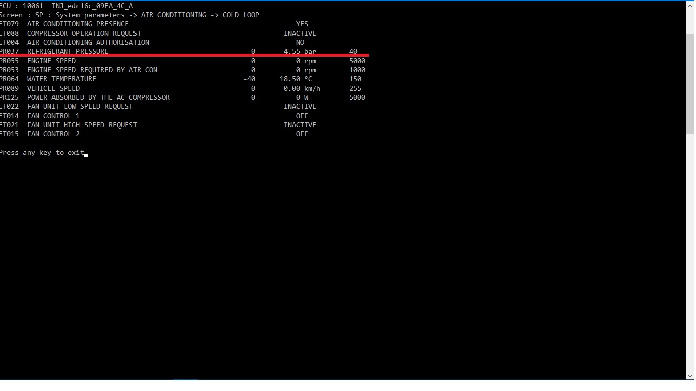

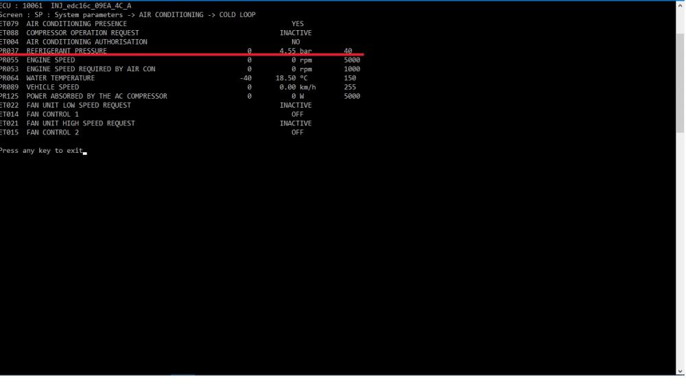

Доброй ночи! Ребята подскажите можно ли с помощью ЕЛМ327 узнать давление фриона в системе кондиционера ?
1 час назад, Павел Мухин сказал:
Можно, если в клипе такой параметр для вашей машины есть. Нужен ноутбук/нетбук/ПК или смартфон. Устанавливаете PyRen или PyClip (на смартфон), подключаетесь к автомобилю и смотрите.
Кстати вопрос администраторам темы - а можно закрепить первое сообщение темы, что-бы оно на каждой странице отображалось, и в нем написать что-то типа FAQ - что откуда скачивать и как устанавливать и настраивать и потом это первое сообщение обновлять, когда меняются файлы и/или алгоритмы установки и настройки. А то поиском даже внутри одной темы сложно найти инструкции к действию и получается что на каждой второй-третьей страничке кто-то спрашивает что откуда скачивать и как потом устанавливать и ему это все опять расписывают, а в результате непонятно какая версия сейчас актуальная и какой алгоритм установки сейчас самый правильный.
На телефон уже установлен pyren 09j с базой клипа 173. Не могу найти,  как посмотреть давление фриона? Подскажите!!!
10 минут назад, Павел Мухин сказал:
