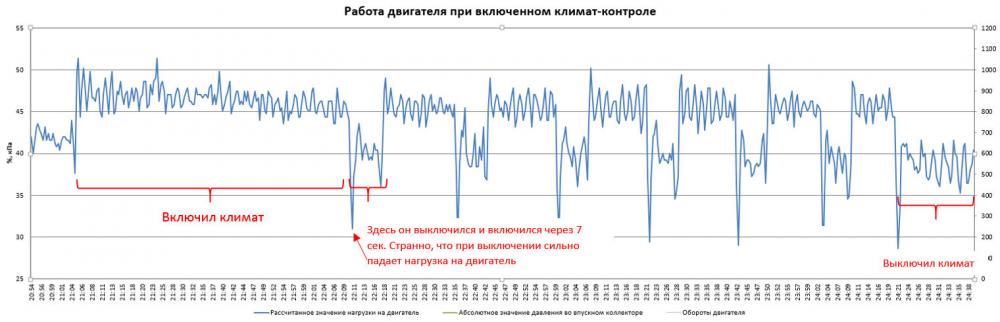

Ребята такой вопрос. У меня Меган 3 1.6 МТ, климат-контроль. По моему мнение у меня странно работает климат: например, на улице 25 градусов. Включаю климат на 23 (авто). Слышно как включился кондей, чувствуется нагрузка на двигатель. Как температура достигнута, кондер начинает включаться / выключаться с коротким промежутком.
При езде по городу это очень сильно чувствуется и нервирует. Собираюсь тронутся на светофоре и тут бац включается кондей или отключается и получается рывок. Понятно, что кондей забирает мощность, но когда это происходит каждые 7 секунд...
Я подключил ELM 327 и снял график работы двигателя на холостых оборотах. На графике всё видно.
Так же выставлял температуру климата 30 градусов, кондер ведет себя так же (вкл / выкл / вкл /выкл).
У кого, как работает климат-контроль или это нормально для 106л. ?
Машина на гарантии, 2,5 года. Так было всегда и на ТО им говорил. Они отвечают, так и должно быть. Собираюсь поехать ещё раз и хочется иметь факты.

С подобным встречался, когда было избыточное давление в системе кондиционирования. Чуть стравили давление - кондей перестал включаться/выключаться. Но это было на авто с обычным кондеем.
Может неисправен датчик температуры в салоне?
Не думаю. Климат то держит заданную температуру.
Мне вот и хочется понять логику работы климат контроля. Почему производитель отключает компрессор? Экономия / экология? Увеличить срок службы?
Если есть елм327 то надо для начала почитать тему диагностика своими руками. Потом считать ошибки в блоке климата. И все станет понятно. А так бывает что компрессор отключается из-за недостатка фреона в системе или из-за избыточного давления в системе.
Экономия. Но не топлива - затрат на производство. На Флюенсах / Меганах-3 установлен компрессор кондиционера постоянной производительности, который выключается при достижении определенными параметрами заданных значений, а потом снова включается, когда эти значения падают. И так постоянно. На 106 л.с. ощущается прилично.

Надо при диагностике смотреть не режим работы двигателя, а снять лог по давлению фреона. Тогда будет понятно куда копать
