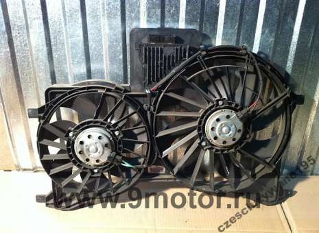

xZubilox1978 Опубликовано 26 Июня 2016 Опубликовано 26 Июня 2016 (изменено) Всем добрый вечер. Нарисовалась проблема с вентилятором охлаждения ДВС. При включения климат-контроля крутяться оба вентилятора на малой скорости. Но стоит включиться большой скорости . Маленький крутиться как бешенный , а вот большой стоит на месте. Реле малой и большой скорости отпадают. Так как втрой крутиться и на большой и на малой скорости. К самим вентиляторам подходит провод с 2 жилами. Значит резистор стоит до вентиляторов. Как на фото, скаченной с инете, видно что провода идут из блока с ребрами. На других версиях вентиляторов , резисторы снимаються. Тут непонятно. В диалоджиси он виден отдельно. Но номера его нет. Может кто сталкивался с такой проблемой? Изменено 26 Июня 2016 пользователем xZubilox1978 Цитата Поделиться этим сообщением Ссылка на сообщение Ссылка на комментарий Поделиться на других сайтах Прочее
major-1 Опубликовано 13 Июля 2016 Опубликовано 13 Июля 2016 Вообще схема работы вентиляторов несколько мудрёная... Проще говоря - схема учитывает сопротивления обоих вентов, используя их в командах над ними. Не всякий электрик может разобраться (многие просто не связываются). Поможет электрик с образованием системщика. Проверено... Цитата Поделиться этим сообщением Ссылка на сообщение Ссылка на комментарий Поделиться на других сайтах Прочее
