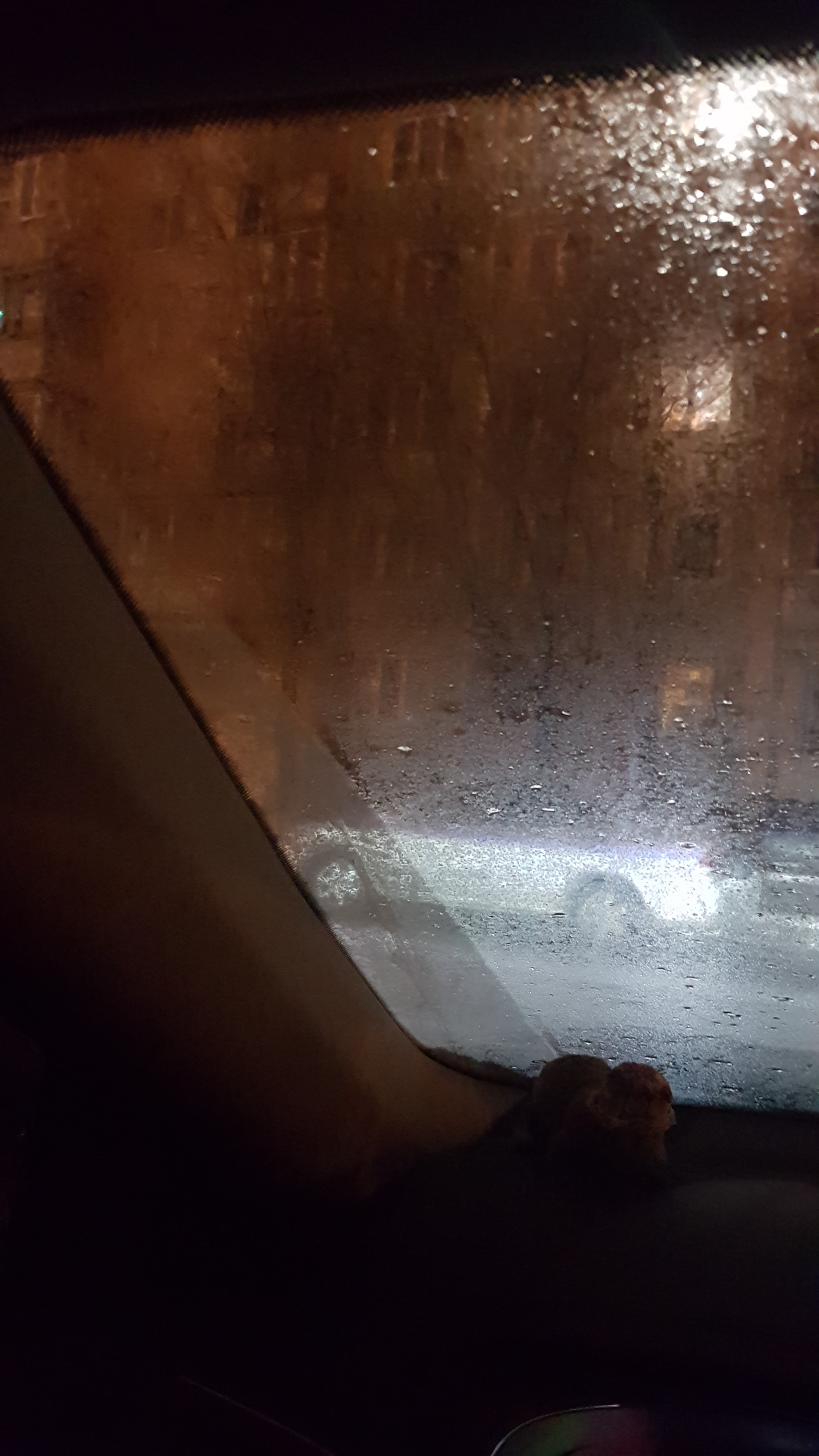

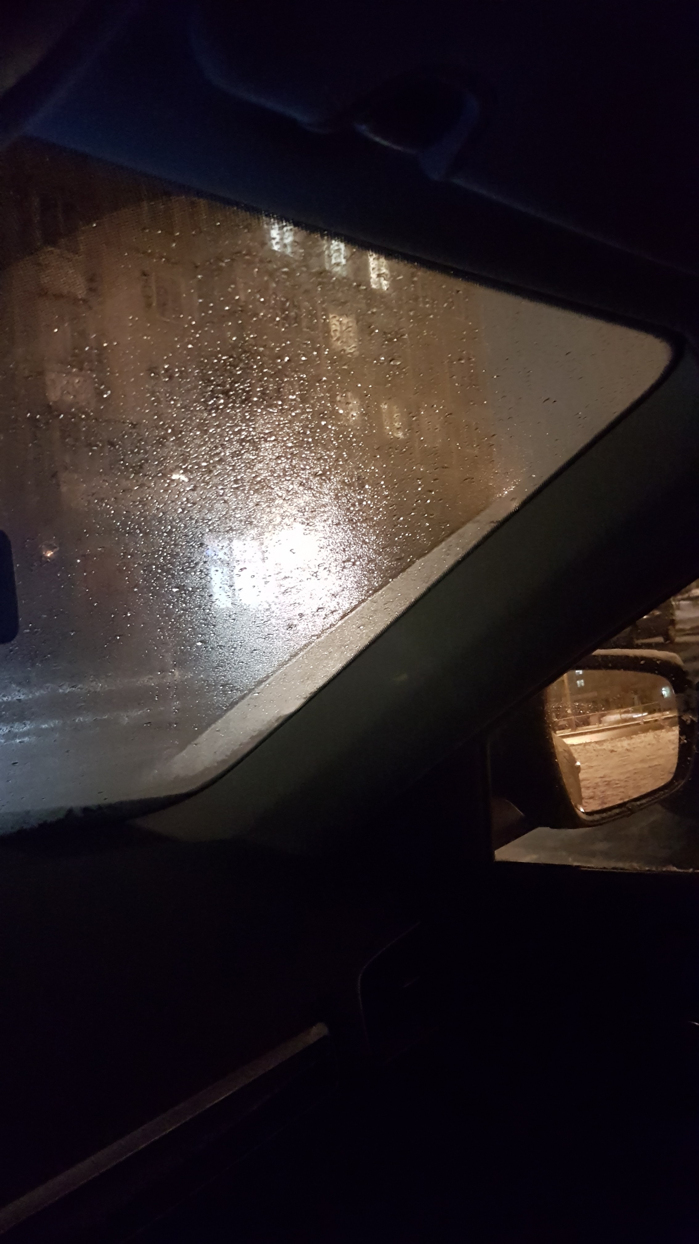

В субботу проверил:
было -9 градусов, на стекле лед;
быстрый обогрев за 5 минут превратил лед в отдельные капли;
зона парковки дворников растаяла;
справа 4-5 сантиметров щетки и стекла, соответственно, не греются и не оттаивают.
ИТОГ: я доволен!
20 часов назад, Andrey 74 сказал:
И справа и слева, причем холодная зона расширяется книзу. Слева на эту холодную зону попадает щетка в сервисном режиме (на первом фото видно след от неё).
У коллеги на Куге такая же фигня, говорит, что проблем никогда не испытывал.
Кстати, когда снимал первые 2 фотографии, нижняя зона парковки дворников уже оттаяла, не понял пока: туда просто вода стекает или обогрев там есть.
