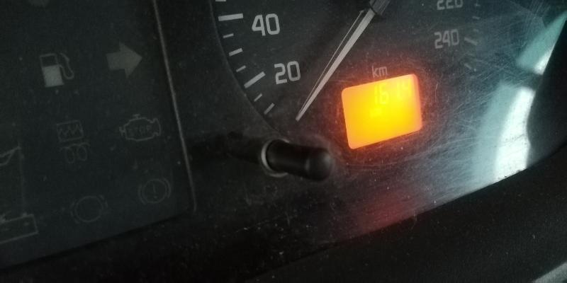

Olililoko Опубликовано 28 Марта 2019 Опубликовано 28 Марта 2019 Скажите пожалуйста, где кнопка обнуление суточного пробега? В 29.04.2008 в 08:18, Eug сказал: Знакомая ситуация. У меня не показывался остаток пробега в километрах, вместо него прочерки. Обсуждалась ситуация на форуме Renault-Clubв ветке бортовой компьютер. Поиск рулит. Постараюсь кратко объяснить что к чему: Жмёшь на кнопку переключения режимов бортового компа и одновременно включаешь зажигание. Комп заходит в тестовый режим, стрелки тахометра и спидометра начинают крутится (зрелище жуткое :-) ). Переключаешь режимы компа (кнопкой бортового компа) до тех пор пока не появится на экране что-то типа j -- h. Это ошибки, их надо сбросить. t - наличие неисправности в цепи датчика температуры охлаждающей жидкости (отключен) j - наличие неисправности в цепи датчика уровня топлива (отсоединен в течении более 100 сек) d - наличие неисправности в цепи передачи информации о расходе топлива при пробеге более 16 км h - ??? Сбрасываешь эти ошибки кнопкой обнуления суточного пробега. Выключаешь зажигание и всё!!! У меня после этих манипуляций всё показывает. Ошибки больше не появлялись. Скажите пожалуйста, где кнопка обнуление суточного пробега? Цитата Поделиться этим сообщением Ссылка на сообщение Ссылка на комментарий Поделиться на других сайтах Прочее
Olegman Опубликовано 28 Марта 2019 Опубликовано 28 Марта 2019 6 часов назад, Olililoko сказал: Скажите пожалуйста, где кнопка обнуление суточного пробега? Скажите пожалуйста, где кнопка обнуление суточного пробега? Вот же она Цитата Поделиться этим сообщением Ссылка на сообщение Ссылка на комментарий Поделиться на других сайтах Прочее
