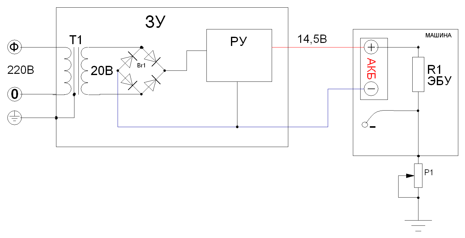

dreamer21 Опубликовано 7 Апреля 2008 Опубликовано 7 Апреля 2008 Коллеги! У меня такой вопрос! Как заряжать АБ, не снимая её с машины? Отсоединять "+" и "-" от АБ перед подсоединением зарядного устройства, или только отсоединить "-"? В Автопродиксе (в Санкт-Петербурге, на Седова) видел, что отсоединили только "-". У меня на Символе перед АБ наклеена бирка: Внимание! Никогда не подсоединяйте зарядное устройство при не отключённых от АБ проводах "+" и "-" ! Чем отличается зарядка АБ от генератора от зарядки АБ от зарядного устройства? Все-таки лучше прислушаться к совету Рено на наклейке под капотом и отсоединить от АКБ оба провода... На генераторе стоит регулятор напряжения, ограничивающий напряжение в сети на уровне 14 с копейками Вольт, а на простейших стационарных зарядных устройствах никакой защиты от перенапряжения нет. Чтобы не спалить, например, ЭБУ двигателя (стоимостью более 20 тыс. руб.), настоятельно рекомендую при зарядке аккумулятора от зарядного устройства отсоединять ОБА провода, идущие от клемм аккумулятора к машине! Цитата Поделиться этим сообщением Ссылка на сообщение Ссылка на комментарий Поделиться на других сайтах Прочее
SAWA Опубликовано 7 Апреля 2008 Опубликовано 7 Апреля 2008 (изменено) ..... настоятельно рекомендую при зарядке аккумулятора от зарядного устройства отсоединять ОБА провода, идущие от клемм аккумулятора к машине! "Достатачно одной таблЭтки" @ Достаточно откинуть одину клему с аккома, как правило "масса". Изменено 7 Апреля 2008 пользователем SAWA Цитата Поделиться этим сообщением Ссылка на сообщение Ссылка на комментарий Поделиться на других сайтах Прочее
Алексей из Перми Опубликовано 7 Апреля 2008 Опубликовано 7 Апреля 2008 "Достатачно одной таблЭтки" @ Длстаточно откинуть одину клему с аккома, как правило "масса". Зимой, в морозы так и делал. Подзаряжал стабилизированным напряжением 14,5 вольт. Ток протекает только в замкнутой цепи. Цитата Поделиться этим сообщением Ссылка на сообщение Ссылка на комментарий Поделиться на других сайтах Прочее

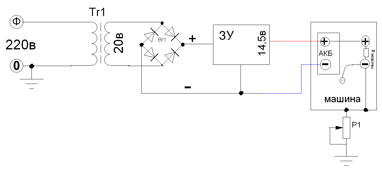

dreamer21 Опубликовано 8 Апреля 2008 Опубликовано 8 Апреля 2008 Ток протекает только в замкнутой цепи. Тогда рассматриваем такую ситуацию - сырая дорога и машина после дождя, откидываем только массовую клемму, подсоединяем зарядное устройство, которое включаем в сеть 220 В. На плюсовой клемме от зарядного устройства какое-то пульсирующее напряжение 14-15 В, минус (то есть кузов автомобиля) вроде бы никуда не подключен... Но по влажному кузову, подвеске и шинам соединение с землей (подразумевается с почвой/дорогой) может быть достаточно хорошим... И ток через все схемы автомобиля (например, через ЭБУ) может пойти вполне приличный, причем постоянно изменяющийся по случайному закону вследствие ненадежности цепи... Хотите спалить электронику машины - флаг вам в руки! Цитата Поделиться этим сообщением Ссылка на сообщение Ссылка на комментарий Поделиться на других сайтах Прочее
Алексей из Перми Опубликовано 8 Апреля 2008 Опубликовано 8 Апреля 2008 Тогда рассматриваем такую ситуацию - сырая дорога и машина после дождя, откидываем только массовую клемму, подсоединяем зарядное устройство, которое включаем в сеть 220 В. На плюсовой клемме от зарядного устройства какое-то пульсирующее напряжение 14-15 В, минус (то есть кузов автомобиля) вроде бы никуда не подключен... Но по влажному кузову, подвеске и шинам соединение с землей (подразумевается с почвой/дорогой) может быть достаточно хорошим... И ток через все схемы автомобиля (например, через ЭБУ) может пойти вполне приличный, причем постоянно изменяющийся по случайному закону вследствие ненадежности цепи... Можешь показать стрелочками где тут замкнутая цепь через ЭБУ машины. Соединения указаны точками. Цитата Поделиться этим сообщением Ссылка на сообщение Ссылка на комментарий Поделиться на других сайтах Прочее
dreamer21 Опубликовано 9 Апреля 2008 Опубликовано 9 Апреля 2008 Алексей, вы уверены, что "ноль" 220В соединен с корпусом вашего ЗУ а не "минус" низковольтного выхода? Дополнил бы вашу схему так: вход из сети 220В - обычная евровилка с заземлением, "ноль" 220В с "землей" не соединен, а вот корпус прибора соединен с "землей" на вилке, которая в свою очередь вставлена в евророзетку (не поверите, у меня в гараже стоят евророзетки с заземлением!). То есть, корпус прибора через евророзетку надежно соединен с землей. Для чего - любому электрику понятно... А вот соединен ли "минус" низковольтного выхода с корпусом ЗУ - зависит от конструкции ЗУ... Теперь признайтесь - вам просто лень снять лишнюю клемму с аккумулятора? Я, например, всегда при зарядке его ВЫНИМАЮ из машины, а то ведь некоторые провода иногда имеют нехорошее свойство (согласно законам Мерфи) "самопроизвольно" отсоединяться от предназначенных для них мест и "неожиданно" делать КЗ... ЗЫ. И поговорка есть хорошая такая: "Береженого бог бережет"... Цитата Поделиться этим сообщением Ссылка на сообщение Ссылка на комментарий Поделиться на других сайтах Прочее
Матрос Опубликовано 9 Апреля 2008 Опубликовано 9 Апреля 2008 Я, например, всегда при зарядке его ВЫНИМАЮ из машины, а то ведь некоторые провода иногда имеют нехорошее свойство (согласно законам Мерфи) "самопроизвольно" отсоединяться от предназначенных для них мест и "неожиданно" делать КЗ... ЗЫ. И поговорка есть хорошая такая: "Береженого бог бережет"... Спасибо за ответ. Теперь буду АБ СОЗНАТЕЛЬНО вынимать из машины. Вот только у меня на Символе на "+" шибко много чего откручивать надо. А что это такое - пока не знаю, Символом владею вторую неделю. К тому же мучает вопрос, при отсоединении АБ придётся что-нибудь перепрограммировать, кроме часов и магнитолы? Чёткого ответа в инструкции нет. Цитата Поделиться этим сообщением Ссылка на сообщение Ссылка на комментарий Поделиться на других сайтах Прочее
Полковник Опубликовано 9 Апреля 2008 Опубликовано 9 Апреля 2008 К тому же мучает вопрос, при отсоединении АБ придётся что-нибудь перепрограммировать, кроме часов и магнитолы? Чёткого ответа в инструкции нет. Не придется. Но Вы забыли про код магнитолы (если она у Вас штатная). Тогда, (если штатная) прежде чем отключать, выясните, знаете ли Вы этот код. Потому что, после отключения АКБ, чтобы включить магнитолу, Вам придется вводить ее код. Цитата Поделиться этим сообщением Ссылка на сообщение Ссылка на комментарий Поделиться на других сайтах Прочее
Алексей из Перми Опубликовано 9 Апреля 2008 Опубликовано 9 Апреля 2008 Алексей, вы уверены, что "ноль" 220В соединен с корпусом вашего ЗУ а не "минус" низковольтного выхода? Дополнил бы вашу схему так: вход из сети 220В - обычная евровилка с заземлением, "ноль" 220В с "землей" не соединен, а вот корпус прибора соединен с "землей" на вилке, которая в свою очередь вставлена в евророзетку (не поверите, у меня в гараже стоят евророзетки с заземлением!). То есть, корпус прибора через евророзетку надежно соединен с землей. Для чего - любому электрику понятно... А вот соединен ли "минус" низковольтного выхода с корпусом ЗУ - зависит от конструкции ЗУ... Теперь признайтесь - вам просто лень снять лишнюю клемму с аккумулятора? Я, например, всегда при зарядке его ВЫНИМАЮ из машины, а то ведь некоторые провода иногда имеют нехорошее свойство (согласно законам Мерфи) "самопроизвольно" отсоединяться от предназначенных для них мест и "неожиданно" делать КЗ... Хорошо, учёл твои пожелания и перерисовал схему. Но по правила техники безопасности запрещается заземлять вторичную обмотку трансформатора! Поэтому, Заземляется только корпус ЗУ, а минусовая шина нет. Хотя согласен нельза применять не проверенные ЗУ в жизни всякое бывает. Но на заводах по производству ЗУ соблюдают правила. И не надо пугать людей, лучше просто предупредить. Цитата Поделиться этим сообщением Ссылка на сообщение Ссылка на комментарий Поделиться на других сайтах Прочее
