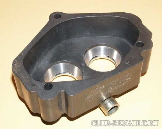

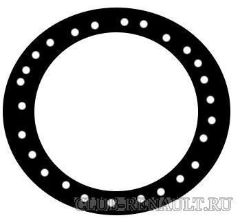

fable691 Опубликовано 25 Декабря 2011 Опубликовано 25 Декабря 2011 (изменено) 2. Смеситель-распылитель устанавливаемый между карбюратором и забором воздуха (воздушным фильтром). Имеет массу недостатков: а)Скорее всего не возможность заводить авто на газу даже в летнее время и переключаться на газ ,пока двигатель на бензине не прогреется почти до полного прогрева двигателя. Это происходит из того ,что распылитель находится над воздушными заслонками ,а они пока не откроются полностью ,препятствуют подаче топлива (то есть как ещё одни дроссельные заслонки). А на WEBER DARA воздушные заслонки управляются автоматически , поэтому при коротких поездах до 4 км ,практически невозможно использовать ГАЗ (по крайней мере при сохранении ездовых качеств и адекватного расхода газа). б) Не реализуемая раздельная регулируемая подача ГАЗа в первичную и вторичную камеру карбюратора. Так судя по литературе (и очень похоже на правду) ,поскольку газ летуч он всё равно будет попадать из распылителя смесителя вторичной камеры в диффузор первичной камеры попадая через воздухозаборник (воpдушный фильтр ,в нашем случае “черепашку”).Поэтому оптимальную настройку подачи Газа во вторую камеру невозможно осуществить. Единственный смеситель который нашёл в интернете для карбов WEBER DARA Польского производства(RUBASKI 300-125). Он имеет один общий штуцер подачи ГАЗа в смеситель. в) Так же утверждается ,что при таком способе подачи ГАЗа ,после пробега несколько тысяч километров (а нередко достаточно и одной тысячи километров) на газе, двигатель может перестать работать на бензине или работать с перебоями. Это вызвано засорением воздушных жиклёров тяжёлыми фракциями газа, неизбежно присутствующие в нём. В общем такой способ подачи газа крайне не экономичен: -бОльший расход бензина ,из-за более долгого движения на нём в режиме прогрева. -бОльший расход газа из-за неоптимальной настройки подачи во вторичную камеру карбюратора. -минус для меня ,что смеситель продают в основном в Польше и Украине (с доставкой будет нерентабелен).В России нашёл только в одной конторе ,но они занимаются ,ТОЛЬКО ОПТОВЫМИ поставками. -Возможность нарушения работы на бензине, из-за засорения жиклёров тяжёлыми фракциями газа. Изменено 25 Декабря 2011 пользователем fable691 Цитата Поделиться этим сообщением Ссылка на сообщение Ссылка на комментарий Поделиться на других сайтах Прочее

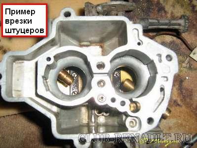

fable691 Опубликовано 25 Декабря 2011 Опубликовано 25 Декабря 2011 (изменено) 3.Подача газа через врезку штуцеров непосредственно в диффузоры. Недостатки: а ) Если штуцера закручивать для оптимального смесеобразования до центра диффузоров, то торчащие гигантские трубки диаметром 10мм ,перекрывают большую площадь диффузоров ,тем самым снижая максимальную скорость и мощность двигателя ,особенно нарушая оптимальную работу карбюратора на бензине.(рис. Вариант 1) б ) Вкручивать штуцера приходится в тонкие стенки карбюратора ,в следствии чего штуцера разбалтываются ,нарушается герметичность ,или вообще срывается резьба. Достоинства : а) Не засоряются воздушные жиклёры тяжёлыми фракциями газа , так как подача газа происходит ниже этих жиклёров. б) Возможность настойки подачи газа во вторичную камеру более оптимально. Штуцера должны врезаться в место максимального разрежения. То есть в самое узкое место ,но на практике оно чуть ниже ,где начинается расширение. То есть как на рисунке. Практическая реализация на карбюраторе WEBER DARA ,несколько затруднена из-за его конструкции мешает подводу шлангов привод дроссельных заслонок. Если штуцер во вторичную камеру врезать особых проблем не составит ,главное чтобы потом шланг не мешал приводу дроссельных заслонок, то со штуцером в первичную камеру есть проблемы. Хотя в первичной камере есть цилиндрический наклонный наплыв который ведёт как раз в нужную область ,правда со смещением вправо от центра на 4-5мм. Достаточно было бы засверлить и нарезать резьбу , но диаметр этого наплыва всего 9мм ,а штуцера 10мм. Конечно ,там можно врезать штуцер аналогично вторичной камере ,но во первых несколько мешает описанный выше наплыв ,во вторых большая вероятность, что может не поместиться шланг подвода газа ,чтобы не упереться в привод дроссельных заслонок или трос . Есть вариант (рис. Вариант 2) штуцера не вкручивать до середины ,тогда штуцера не будут ,заметно уменьшать площадь диффузоров и влиять на работу при бензине. Но при этом качество смесеобразования на газе может уменьшиться. Так же на штуцере обязателен срез под углом (направленный вниз) ,чтобы создать разрежение ,что как правило не делают установщики (из-за лени ,или экономии своего рабочего времени). Так же не понятна ситуация в таком варианте подачи газа (через штуцеры) и наличии автоматического управления воздушной заслонки . Будет запускаться двигатель летом на газу или нет , поскольку не знаю как ведёт себя газовая смесь при сильном переобогащении. В общем где-то так . Теперь вопрос у кого как реализовано на карбюраторных R25-ках ,и какие проблемы?. Изменено 25 Декабря 2011 пользователем fable691 Цитата Поделиться этим сообщением Ссылка на сообщение Ссылка на комментарий Поделиться на других сайтах Прочее

fable691 Опубликовано 26 Декабря 2011 Опубликовано 26 Декабря 2011 по поводу врезки в карб.я выкинул 08 карб-отказался работать и заводится в холод на бензине Штуцера доходили до середины диффузоров? Я уже встречал информацию что при использовании штуцеров бывает затруднён запуск на бензине, как на холодную, так и на горячую. Думаю природа этого явления именно уменьшение площади диффузоров штуцерами ,если использовать врезку как на рисунке выше (Вариант2),то такого явления по идее быть не должно. Цитата Поделиться этим сообщением Ссылка на сообщение Ссылка на комментарий Поделиться на других сайтах Прочее
Proff_86 Опубликовано 26 Декабря 2011 Опубликовано 26 Декабря 2011 внесу свои 5 копеек мне газовики от газели переточили и продали, вот такую камфорку (зы.. качество фото не очень) P.S. остальные фото по моему ГБО, на карбюраторе тут Цитата Поделиться этим сообщением Ссылка на сообщение Ссылка на комментарий Поделиться на других сайтах Прочее
fable691 Опубликовано 26 Декабря 2011 Опубликовано 26 Декабря 2011 внесу свои 5 копеек мне газовики от газели переточили и продали, вот такую камфорку (зы.. качество фото не очень) off86/200462355/203731727/"] P.S. остальные фото по моему ГБО, на карбюраторе тут Спасибо, чёт проглядел я этот топик. Теперь я понял чё они имели ввиду , попался какой-то забугорный каталог по распылителям(миксерами) ГБО ,там был ,подобный предложен для карбюраторной R25. Кстати конструкция у газелевской такая же как у него (у него кроме большого диффузора-распылиттеля ,есть ещё в середине малый диффузор ,как у карбюратора) или нет?. Смотрю у тебя проблемы ,загнал свою лошадку ,сочувствую. Цитата Поделиться этим сообщением Ссылка на сообщение Ссылка на комментарий Поделиться на других сайтах Прочее
Proff_86 Опубликовано 26 Декабря 2011 Опубликовано 26 Декабря 2011 ... Кстати конструкция у газелевской такая же как у него (у него кроме большого диффузора-распылиттеля ,есть ещё в середине малый диффузор ,как у карбюратора) или нет?. Смотрю у тебя проблемы ,загнал свою лошадку ,сочувствую. 1. ГАЗеливскую растачивали со стороны черепахи (внутренний диаметр был меньше). 2. Нет у нее просто, идет камфорка внутри по такому типу: Да, в принципе после НГ ее ждала уже участь капремонта, но не дотянула Цитата Поделиться этим сообщением Ссылка на сообщение Ссылка на комментарий Поделиться на других сайтах Прочее
александр56 Опубликовано 27 Декабря 2011 Опубликовано 27 Декабря 2011 (изменено) Штуцера доходили до середины диффузоров? Я уже встречал информацию что при использовании штуцеров бывает затруднён запуск на бензине, как на холодную, так и на горячую. Думаю природа этого явления именно уменьшение площади диффузоров штуцерами ,если использовать врезку как на рисунке выше (Вариант2),то такого явления по идее быть не должно. да штуцера до середины.затруднён не только пуск но и вся работа карба пошла кувырком а если учесть что я с ним бился полгода и добился более менее нормальных результатов на бензине оставил тонкую подстройку после врезки газа а врезал и всё приехали месяца два я с ним бился результат 0. а вот обрезать врезку как-то не сообразил надо попробовать если заведу после нового года.появился неделю назад стук очень похож на клапан отрегулировал клапана звук не изменился буду разбирать движок вот ещё вспомнил на обоих карбах вылезла такая неприятность для второй камеры не хватает газа если прибавить подачу на дозаторе(тройник с двумя винтами)то идёт переобогащение на холостых и большой расход газа прижимаеш подачу-явная недостача газа на второй камере.в этом плане камфорка должна быть лучше Изменено 27 Декабря 2011 пользователем александр56 Цитата Поделиться этим сообщением Ссылка на сообщение Ссылка на комментарий Поделиться на других сайтах Прочее
fable691 Опубликовано 27 Декабря 2011 Опубликовано 27 Декабря 2011 да штуцера до середины.затруднён не только пуск но и вся работа карба пошла кувырком а если учесть что я с ним бился полгода и добился более менее нормальных результатов на бензине оставил тонкую подстройку после врезки газа а врезал и всё приехали месяца два я с ним бился результат 0. а вот обрезать врезку как-то не сообразил надо попробовать если заведу после нового года Если попробуешь укоротить ,отпишись. Кстати штуцера прямые ,или есть спил концов под углом? .Я выше писал ,что этот скос необходим ,для создания разряжения , обычно угол 45 градусов, но думаю и 60 градусов будет нормально ,всё лучше ,чем его отсутствие. Цитата Поделиться этим сообщением Ссылка на сообщение Ссылка на комментарий Поделиться на других сайтах Прочее
александр56 Опубликовано 27 Декабря 2011 Опубликовано 27 Декабря 2011 Если попробуешь укоротить ,отпишись. Кстати штуцера прямые ,или есть спил концов под углом? .Я выше писал ,что этот скос необходим ,для создания разряжения , обычно угол 45 градусов, но думаю и 60 градусов будет нормально ,всё лучше ,чем его отсутствие. срез есть 45 градусов на газе работала нормально. Цитата Поделиться этим сообщением Ссылка на сообщение Ссылка на комментарий Поделиться на других сайтах Прочее
fable691 Опубликовано 27 Декабря 2011 Опубликовано 27 Декабря 2011 вот ещё вспомнил на обоих карбах вылезла такая неприятность для второй камеры не хватает газа если прибавить подачу на дозаторе(тройник с двумя винтами)то идёт переобогащение на холостых и большой расход газа прижимаеш подачу-явная недостача газа на второй камере.в этом плане камфорка должна быть лучше Я пока ещё сильно не вникал ,но так понял что в этом плане нужны трёхступенчатые редукторы подающие газ в зависимости от нагрузки ,первая ступень отвечает за ХХ ,вторая переход и работа первой камеры ,а третья ступень подаёт газ во вторую камеру. Цитата Поделиться этим сообщением Ссылка на сообщение Ссылка на комментарий Поделиться на других сайтах Прочее
