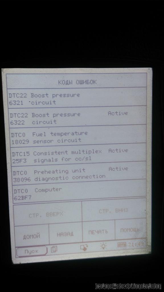

Вчера знакомый привёз паренька с каким-то гаджетом, он выдал вот эти ошибки. что-то копался в инете, но так не чего и не сказал. Может кто-то из вас чего подскажет? Вот скрин с гаджета

Ошибка по наддуву, по свечам накала и кк.
Самая важная из них первая dtc226322.
Скорее всего в клапане управлкния турбиной. И работу клапана весгейта и геометрии турбины надо проверить.

Мне кажется, что по свечам ( или реле свечей, ошибка та же проходит ) - это ошибка коннекта, то есть прибор не подсоединился...Точно ли это свечи сами?
клип точнее скажет
