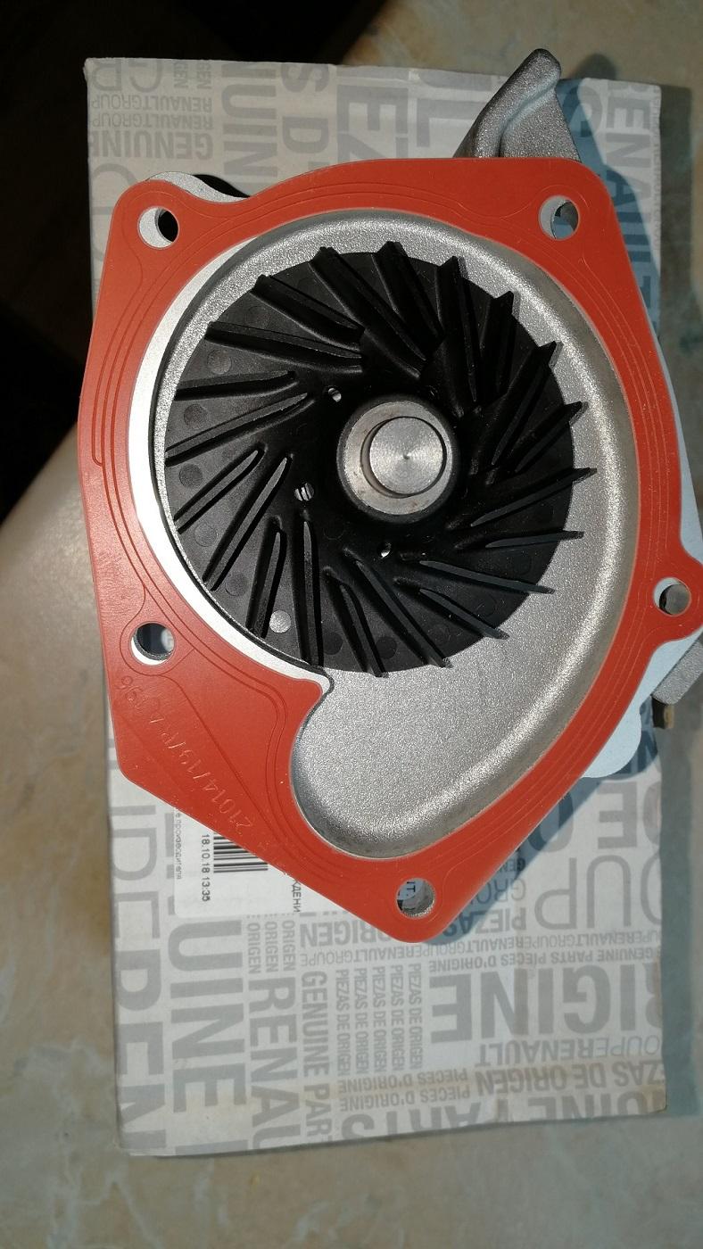

10 часов назад, disel сказал:
Забыл добавить генератор бнз принудительного охлаждения и турбина тоже.Соответсьвенно доп циркуляционного насоса в комплектации не предусмотрено
Помпа менялась? Сейчас на 1.9 пошли усовершенствованные, там лопаток раза в 2 больше
Share this post
Link to post
Share on other sites
2 минуты назад, Shmel-jr сказал:
Нет не менялась,стояла родная на столбике.

59 минут назад, disel сказал:
Понял,видел как ставят допом бошевские .в магазах есть.бум значить думать.
В оригинале идет новая усовершенствованная помпа. Серега на днях менял нашему товарищу, так тот говорит печка стала лучше работать в плане ташкента
Share this post
Link to post
42 минуты назад, Shmel-jr сказал:
КИнь фотку,или номер в личку если не в напряг.

2 минуты назад, disel сказал:
Хз если поставлю новую может и она не сможет продавить саму автономку,путь подключения длинный, да и поворотов много эта главная причина.
https://www.drive2.ru/l/502084014438350898/
Там и артикул есть ;)

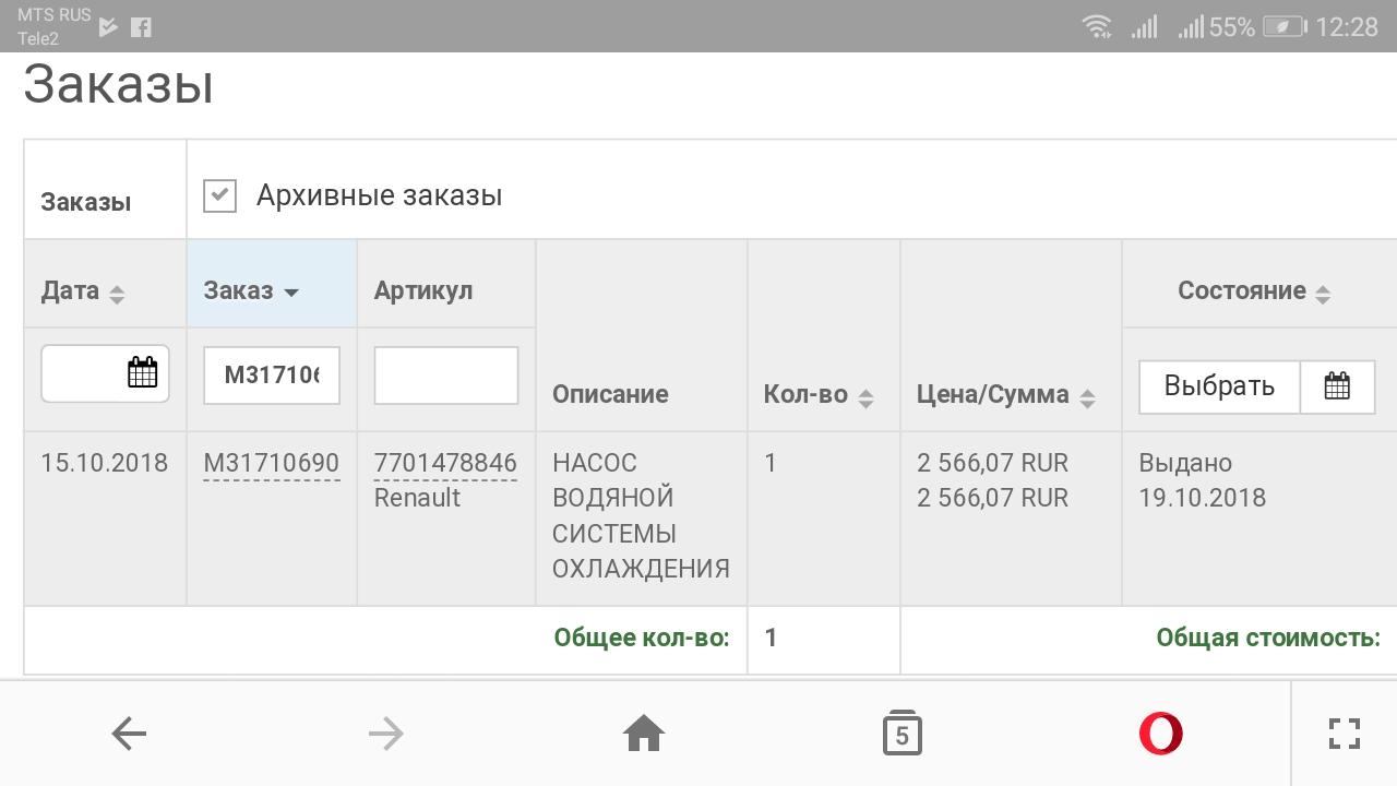

7 часов назад, Shmel-jr сказал:
Экзист и иже с ними конечно охренели с такими реально конскими ценниками за оригинал
7701478846
Zzap норм по  этому номеру ставит цену
Ну и из проверенных лично помп  dolz  не ломит ценник совсем

8 часов назад, Александр Долганов сказал:
Ну так вот это она и есть ,усиленного исполнения.20 лопастей вместо стандартных 10.
У нас же вроде двигатели одинаковые 872.Что стоит у меня в ориге я не знаю.Джонни Депп Селицкий предлагал махнуть ориг на долз с старого 812 мотора.я отказался.
