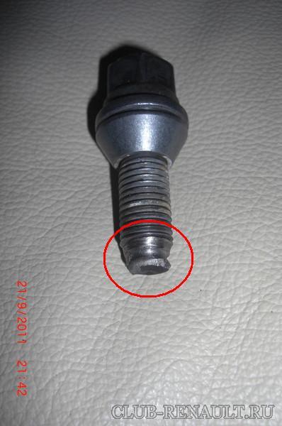

Решил написать маленький отчет, о внеочередном, вынужденном посещении Петровского Автоцентра. Многие опять сочтут мой опус за Пи Ар. Да плевать мне на то, что эти люди думают. Потому, что я описываю, с чем реально столкнулся. Вернее даже не я, а моя жена.
Итак. Ни для кого не секрет, что сейчас сезон активной смены шин, а в Петровском активно проходит очень даже выгодная акция по этому поводу. Но, так как у меня колеса всех машин подготовлены, собраны (на вторх комплектах литых дисков), отбалансированы, лежат на работе, то акция мне не шибко и нужна. Плюс к этому, в 15 метрах от моего офиса шинка и мойка, практически придворная, то ехать в Петровский мне совсем лениво. Время деньги, да и ленив я крутить уже сам гайки. И колеса мне тяжеловато таскать. Поэтому, вечером в пятницу, мои здоровенные кладовщики подносят колеса до шинки, складывают там и я жду, когда жена подьедет на своем Мегане, чтобы быстренько перекинуть колеса. Ребят, шинщиков, я знаю много лет и они меня тоже. Каждый день всеж общаемся. Приезжает Люба, мы ставим машину на перекидку колес. Делов то, пять минут. И вот тут то начинается сама катавасия, которая и привела к посещению Петровского Автоцентра. При откручивании болтов на одном из передних колес, один из пяти болтов ломается. Нее, он выкрутился, колесо то смогли поменять. Но! Как он ломается? Я не раз проходил через слом колесных болтов. Но чаще всего, болт ломается либо на шейке у головки болта, либо посередине, причем при закручивании. А тут при откручивании отламывается самый край болта, длиной 5-7 мм, не больше. На фотке это реально видно.
Обвинять шинщика в нерадивости и неаккуратности не приходится. Рассмотрение болта и отверстия под него, начинает наводить на грустные мысли. А не придется ли менять по этой причине всю ступицу. Пятница. Восемь вечера. Надо ехать домой. Время на решение проблем по машине жены, суббота или воскресенье. Дальше рабочие дни, в которые ей не до сервисов, а мне готовиться к длительной командировке.

Час ожидания пролетел моментально. Звонок мастера на Любин телефон. Подходите, все сделано!
Урррра!!!! Остаток болта выкручен, резьбу прошли-обновили, новый болт вкрутили. Даже ступицу не пришлось снимать. Изначально, на все выделялос 1,7 н/ч, но так как обошлось без снятия ступицы, то на все про все, 1 нормочас =новый болтик. И смешные 1484 рубля, против запланированой мной (всегда привык рассчитывать на худшее) десятки тысяч (ну или что то вроде того).

Ну и на последок, еще одна фотка злополучного болта, ставшего причиной столь длинного опуса.

На фотографии четко просматривается "свёрнутая" резьба в начале хода.
Поэтому, это случилось ранее при монтаже летней резины.

Сергей, это не начало болта. Это шейка потекшего металла. После нее еще, полноценный, отломаный кусок болта с резьбой, длиной 5-7 мм!
Мастера сказали, что такой излом они видят впервые. Я тоже такого еще не видел.

Такой эффект появляется после неправильного вкручивания пневматическим "пистолетом".
Достаточно чуть выше (ниже) наклонить его. Говорю из практики, приходилось подрабатывать на шиномонтаже, а не просто от "балды".
