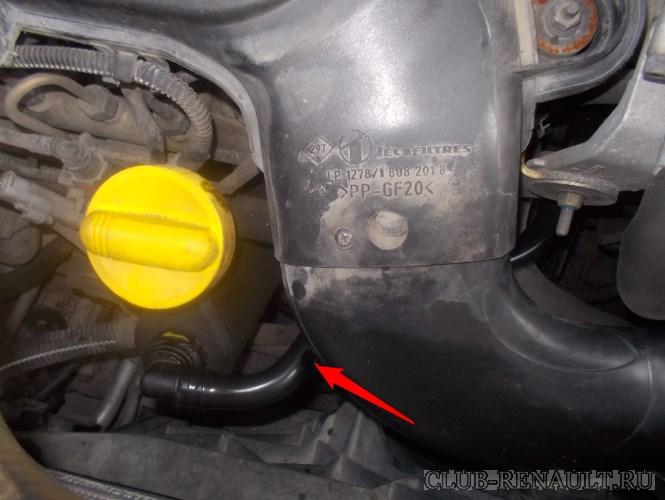

У меня Трафик 1,9,скажите что это за трубка(находится перед заливной горловиной масла),она у меня мокрая от масла,на ней я обнаружил дырку (похожая от трения колена-кожуха)и поддон мокроват,может это от трубки этой ??? Дырка указана стрелкой.
Сильно не пинайте,так как я пока в этом полный чайник.
.. 3 раза меняли сальник на коленвале и на одном распредвале,..
Варианты:
- выработка канавки на шейке каленвала
- забит сапун и давление давит масло из системы.
