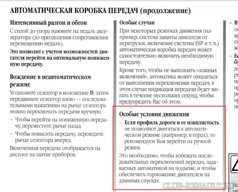

Скоро лето и путешествия на юга. Заинтересовал вопрос движения па нашей АКПП DP0 по серпантинам сочинским. Порывшись в документации, а потом и по интернетам чёткого осознания не получил.
Как именно стоит там двигаться, довериться автоматике на "D" или всё таки работать коробкой в ручном режиме? И если с подъёмом все как то понятнее и логичнее, то со спуском совсем беда. Вот что говорит мануал: - "Если профиль дороги и ее извилистость не позволяют двигаться в автоматическом режиме (например, в г
