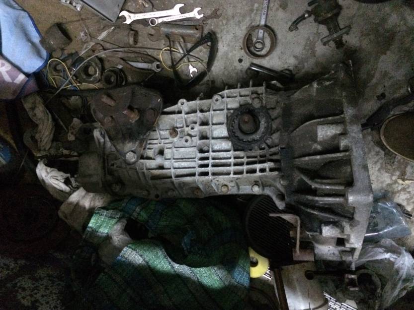

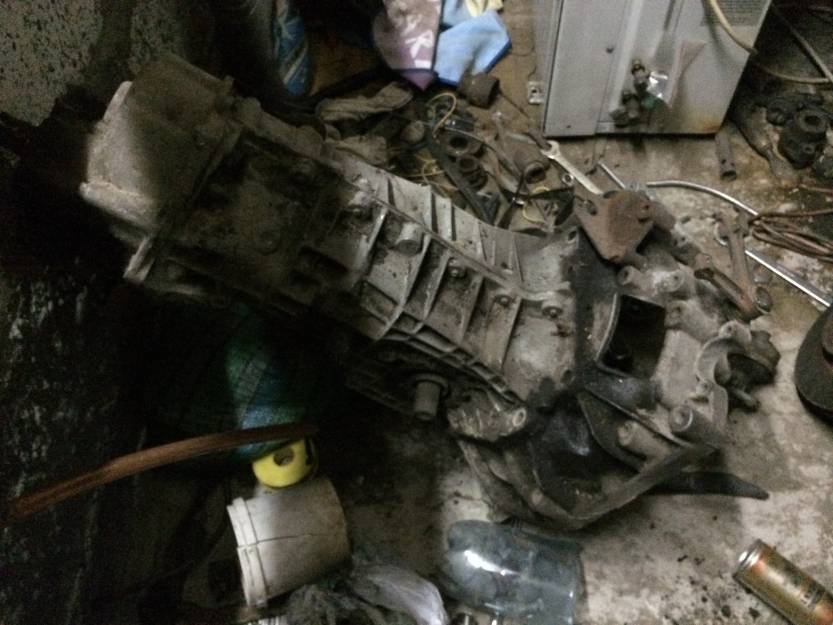

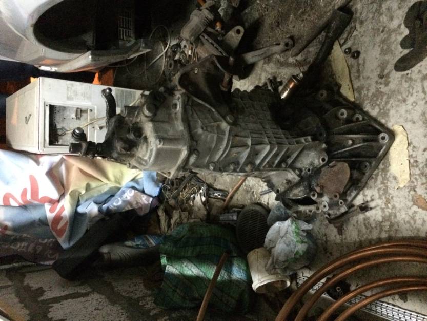

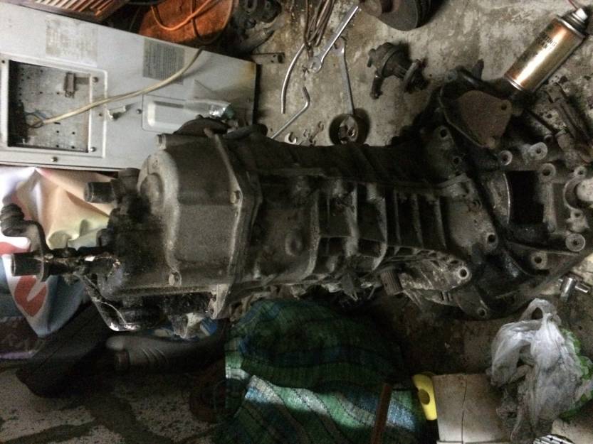

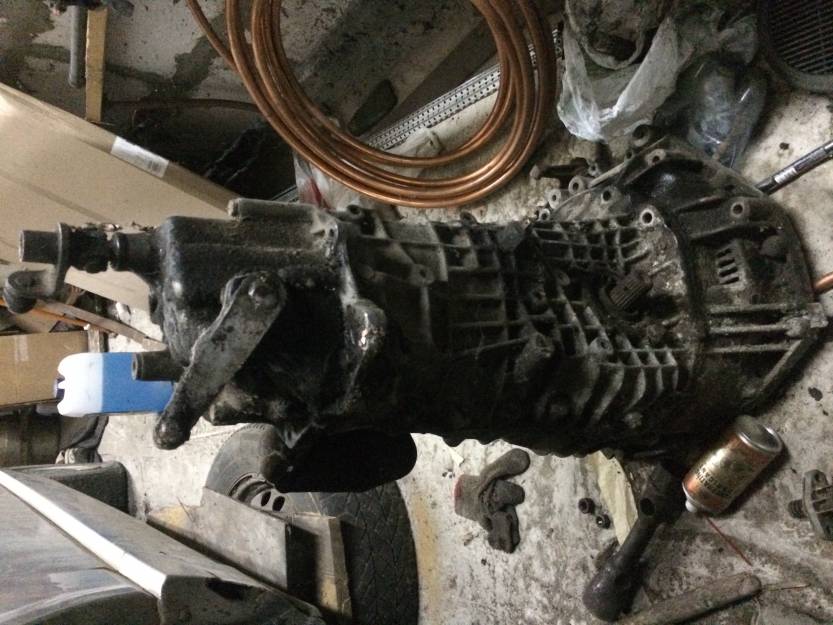

Фото коробки. Машина была 2,2 все электро, кондей, Гур и прочее, но карбюратор. Хотя хозяин не уверен, что это не самодельщина.
Изменено пользователем Polimetil
Пересмотрел кучу фоток в интернете, но так и не понял, что это за коробка такая. :mellow::mellow:

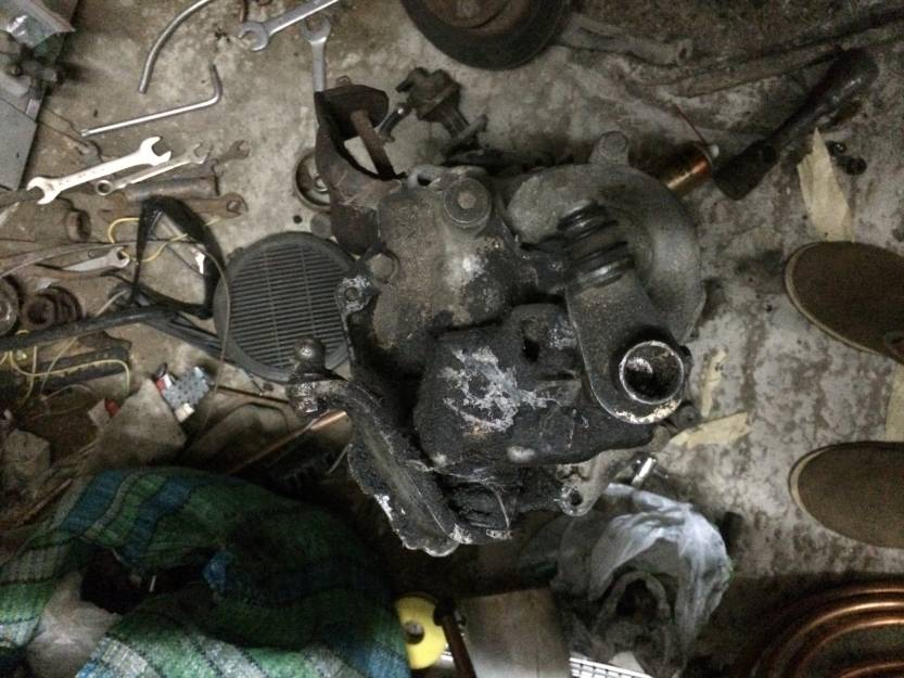

кранштейна от троса сцепления вроде нет я за un1

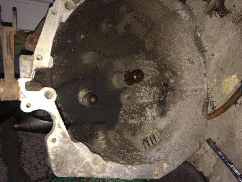

Мне тоже кажется, что это un1, да остатки гидравлик видны. А вот вал со шлицами до конца и вроде колокол он НГ.

Фото коробки, как-то мало что прояснили.

3-4 фото виден кранштейн? или это хлам возле кпп????
53 минуты назад, шурик2 сказал:
Это хлам.
так если там масла нет на сальник посмотри, если он до шлицов не достает, значит ун1, если лостает нг3
12 минут назад, KORZHIK сказал:
Не могу я выдернуть, коробка не у меня.))
Это франкенштейн какой-то, а не коробка. Вот маркировка единственная какая была, но ничего не нашёл. 7700598262 и ещё отдельные две цифры 41
