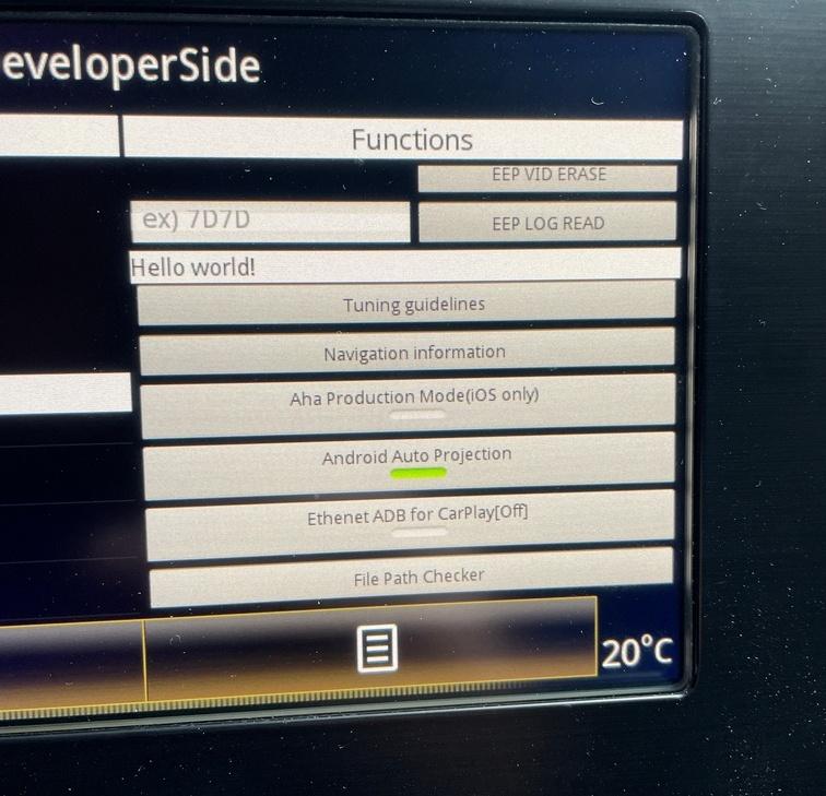

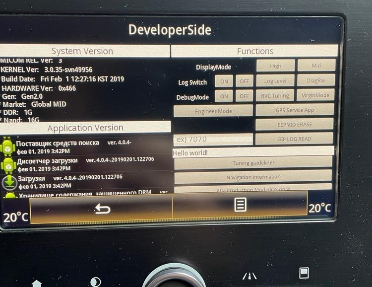

Добрый вечер, сегодня успешно обновил с помощью флешки свой R-Link 2 c прошивки  3.3.15.411 на 3.3.16.981 (версия загрузчика 5092) по ссылке уважаемого  temavod (страница 54 данной темы). Все прошло быстро (где-то минут 7-9), глюков и багов не обнаружено, но есть одна вещь которая поменялась: на старой прошивке при нажатии на кнопку голосовых команд на руле при подключённом по bluetooth телефоне R-Link писал  что голосовое управление доступно только на Siri (iphone), а на прошивке 3.3.16.981- «голосовое управление не поддерживается  bluetooth устройством».
Может надо что-то в инженерном меню включить?
П.С. Без подключённого телефона голосовые команды не включаются совсем. При подключении телефона по кабелю в АА голосовые команды работают нормально. Телефон xiaomi redmi 5 plus и xiaomi redmi 6 pro.

Posted (edited)
11 минут назад, Alex2005 сказал:
У меня такая же ерунда, телефон Самсунг м31. В инженерном меню всё включено, что касается голосового управления, но пишет тоже самое, что и у вас. Прошивка 9.0.34.616, загрузчик 5476. Наверное это работает только в комплектации Интенс и выше. У вас по кабелю работает голосовое управление системой r-link2 или только голосовой поиск ?

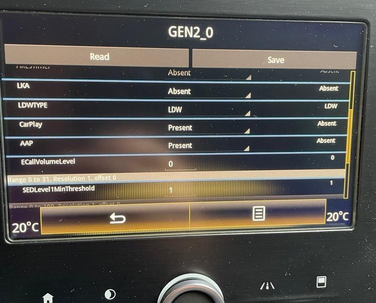

Подскажите пожалуйста по активации CarPlay на  Gen. 2.0
Что конкретно нужно активировать дополнительно? Не сохраняет настройки почему-то, сбрасывает Present на Absent.
Отмечал Сохранить, затем зажимал кнопку включения для пеезагрузке. При подключении Айфон, не активировался CarPlay, ну и при заходе в Девмод снова увидел, что не сохранились мои коррективы.
Делаете всё правильно, но, вероятнее всего, на вашей машине активация CarPlay невозможна, можно включить только AndroidAuto. Точно такая же проблема на Колеосах из первой партии, по Меганам не знаю с какого момента включили поддержку CarPlay.
Обновление прошивки проблему не решит:(.

Прошу прощения, по незнанию не был активирован Siri на телефоне. После включения этой мадам всё появилось само собой, зря время отобрал у вас. Хотя, может и не зря, будет информативно для кого-то.
На Меган после апреля-мая 2017г. этот функционал доступен, почерпнул на каком-то зарубежном источнике в том числе.
П.С. Прошивка R-LINK 2 - 3.3.16.981, обновил обычным способом при помощи TOOLBOX также с флешки, а в большем я не нуждаюсь, мне достаточно CarPlay с Google Maps.
