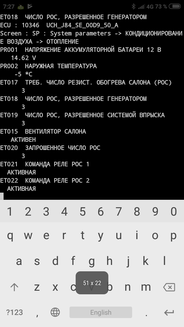

Рено Сценик 2 2004 год куплен в Питере у официалов. Я второй хозяин. Заметил,что зимой при запуске мотора, слева под панелью начинает работать какое-то реле. Начитавшись по форумам понял, что скорей всего включаются ТЭНы в печке. И действительно почти сразу начинал дуть чуть теплый воздух. Тут заморочился с генератором. Снимали и ремонтировали. И холода тут как тут.  Генератор уже давно работает хорошо. А реле не щелкает! И холод могильный... В форумах пишут,что после снятия генератора эти
