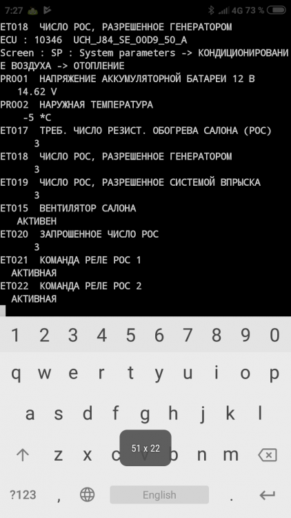

Подскажите пожалуйста раньше тэн работал,реле щёлкали,неделю назад заметил что перестали щёлкать реле и стало холоднее,проверил Pyrenom пишет что РОС1 И РОС2 активно и типо все хорошо,но при тесте  они не щёлкают,у кого было такое? и что делать? и еще вопрос если вдруг сгорел предохранитель то они бы показывались как активные?
Изменено пользователем Санёк 1960
В тестовом режиме надо включить печку,хотя-бы в первое положение иначе тэн не сработает
По скриншоту все впорядке
так вот самое интересное что включал при работающей печке,раньше грел через 2 минуты теплым,а теперь нет
