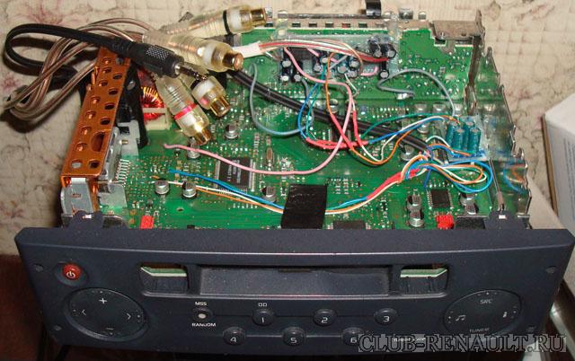

Конечный вариант, лентопротяжный механизм снял для наглядности, он сейчас на месте

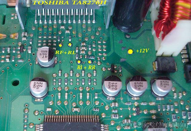

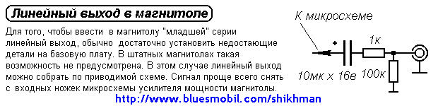

Магнитола на базе усилителя Toshiba TA8276H (4x35w) С входных контактов после конденсаторов припаял 4 провода к дополнительной плате (первое фото, справа) по этой схеме.

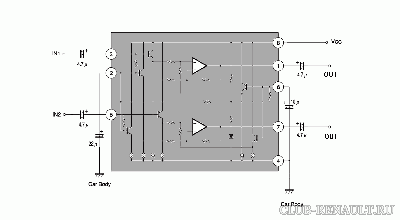

Дальше решил поставить две микросхемы BA3121, по микросхеме на 2 канала, для подавления шумов (на первой фото на задней стенке), припаял сразу к плате с линейными входами (первое фото на правой стенке)
вот схема микрухи
вот точки выходов на плате магнитлы
На задней стенке высверлил отверстие для проводов.
В результате получил кристально чистый звук =)
