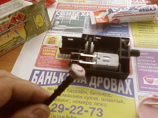

Ремонт мотора привода замка лючка бензобака.

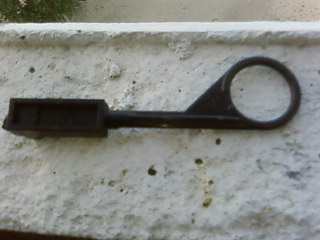

Куда то делась фотка отвалившейся детали, которую я заменил накрученной гайкой приклееной на эпоксидку.
Найду прикреплю.
Так в чем прикол ? что сломалось ? икак ты это лечил?

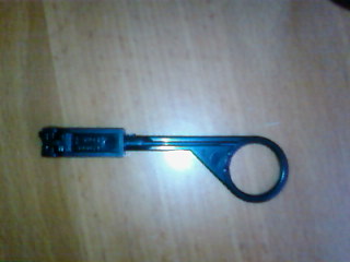

Вот эта штука. она цельная и лопнула в том месте где я накрутил гайку :)
Т.е. это задняя часть, а передняя это и есть штырь с резьбой.

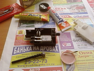

Разобрал правую заднюю боковину, снял задний правый фонарь, открутил гайку этого привода (около крышки бензобака), накрутил гайку, залил эпоксидкой, смазал Шрусом, пока работает.

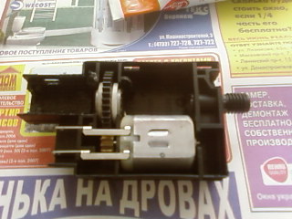

Рычит при закрытии-открытии мотор привода замка лючка бензобака. На сервисе говорят однозначно замена- цена 100 евро. Хотел добраться до него сам, снял пластик в багажнике упёрся в бензобак=), как снять фару?
Изменено пользователем Serg_ua
Всем привет!
Вопрос к Dip.
Легко.
Отлепи черную шумку, там будут гайки, после как открутишь гайки -фонарь может упасть на землю.
Мотор менять не обязательно.

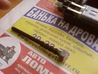

Я его делел сам.- Накрутил гайку на эпоксидке, он другим не рекомендую, вместо гайки из эбониты можно вырезать кубик по размерам, сделать в нем дырку под шток и приклеить на эпоксидку...
Удачи.
  • 10 лет спустя...
Было тоже самое, проделал такую же процедуру. Снял этот моторчик, вынул штырек, просверлил дырочки шуруповертом, соединил штырек на саморез (шляпку самореза срезал) и закрутил его на суперклей, собрал моторчик с шестернями, забил шрусовой смазкой, а в том месте, где он прижимается гайкой, изнутри крыла приклеил на силикон, что бы плотней держался. Соединить сломанный штырек не получилось идеально ровно, но даже лучше, он теперь ходит плотнее. От этой процедуры ушел гул моторчика при открывании/закрывании, думаю, что резистор в цепь ставить не нужно
