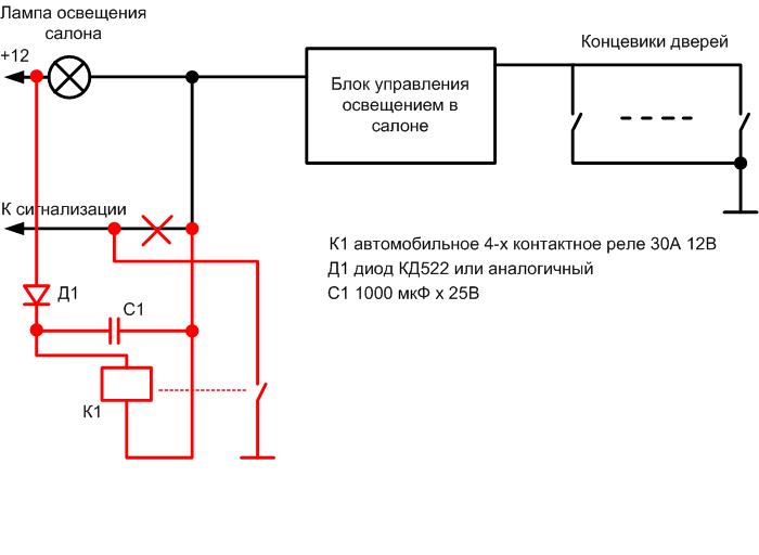

Два месяца назад приобрёл Scenic 1 Ф2. 2000 гв. На него старым хозяином была установлена сигналка Tomahawk TW-9020. Видимо ставили её криворукие сервисмены потому как установлена она была небрежно и имела одну нехорошую особенность - срабатывала примерно через час после постановки на охрану ругаясь при этом на открытую дверь. Поначалу подумал что неисправен один из концевиков дверей, но убедившись в их исправности начал копать дальше. Поначалу проверил целостность проводов (где это возможно) затем почистил контакты в плафонах освещения. Всё нормально, но проблема оставалась. Решил я эту проблемку следущим образом:
Видимо блок управления освещением через некоторое время простоя выдавал имульс (помеху) который сигнализация понимала как сигнал открытия двери. Красным на схеме отразил доработку, которая устранила данную неисправность. Езжу с данной доработкой уже около месяца. Более данная неисправность не появлялась.

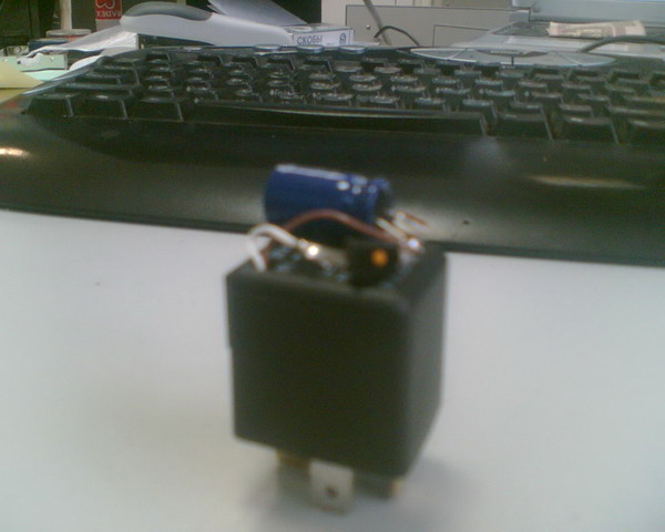

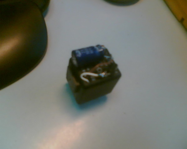

Конструктивно реле выглядит так:
