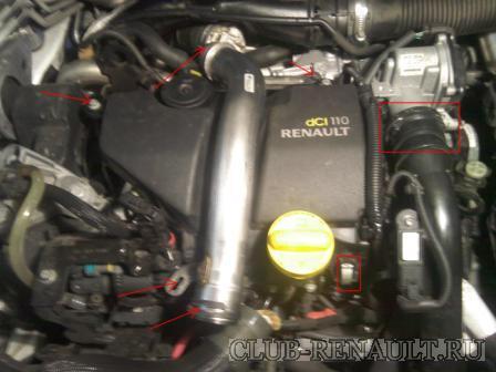

1. Отсоединяем патрубок идущий на охладитель (интеркулер). Сложность возникла при съёме заводского хомута (можно заменить на обычный) очень упругий, использовал щипцы для съёма хомутов шруса ВАЗ и разводной ключ, с другой стороны снимаем стопорную скобу и сдергиваем мет. трубу. post-30943-1352200269_thumb.jpg
2. Снимаем крышку, трудностей не возникло. 2 гайки на 10 и две скобы, отмеченно стрелками. Что бы снять крышку так же надо снять патрубок идущий с интеркулера на дроссельную заслонку.post-30943-1352200771_thumb.jpg

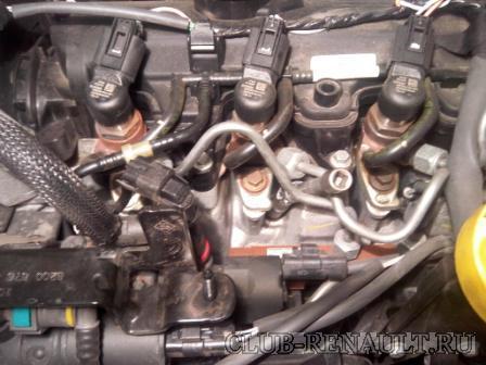

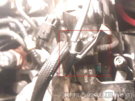

4.Раположение свечей указанно на фото, на них одеты своеобразные насвечники, тянем насвечник за пластмассовый держатель. Можно сдергивать все, т.к. они длинной только на свою свечку.
post-30943-1352201101_thumb.jpg, post-30943-1352201562_thumb.jpg post-30943-1352201567_thumb.jpg

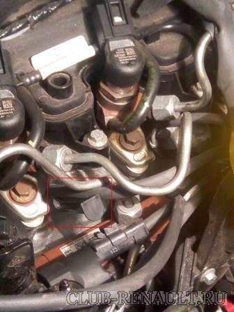

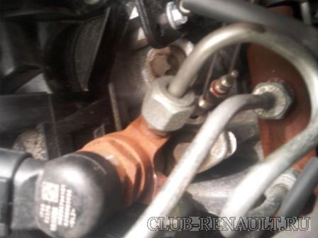

5.Откручиваем, собрав предворительно головку+кардан+удлинитель+трещетку. Внимание! Есть информация о возможности облома свечи и остатка её кусков в головке! Поэтому рекомендуют нагреть двигатель до рабочей температуры залить колодцы WD-40 и пробывать открутить натяжкой не более 30 Нм. Я этого не делал, откручивал рывками, главное хорошо одеть головку и максимально соосно свече, откручивать, все пошли :don-t_mention:

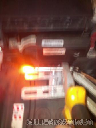

P.s. Во время процедуры решил проверить снятые свечи на работоспособность (кстати они так же оказались фирмы BERU!), путём прямого подключения свечи к аккумулятору. Итог- 2 свечи спалил безвозвратно, т.к. рабочее напряжение свечи 4,4 В. Проверять их нужно на сопротивление у рабочей свечи оно состовляет около 26 Ом., у не рабочей, либо обрыв, либо другое отличное в меньшую сторону сопротивление, говорящее о том, что часть спирали не работает!
