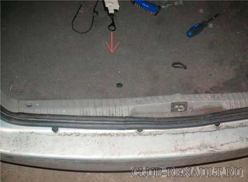

В морозы вылезла у меня такая проблема. Приехав на заправку не смог открыть лючок бензобака. Причём центральный замок срабатывал, двери открывались, а вот лючок - нет. На следующий день поковырявшись с машиной мне удалось снять привод замка. Правда повезло немного - раза с 10-го замок всё-таки открылся. Но к этому времени я уже разобрал обшивку багажника, так что всё равно открыл бы лючок, потянув за кольцо на подвижной части. Без открытия лючка снять привод невозможно, поскольку он крепится гайкой со стороны заливной горловины. Вот так собственно выглядит этот самый привод в разобранном состоянии. (Со снятой крышкой).
Скорее всего причиной явилось подмерзание конденсата и отсутствие смазки трущихся частей.
Далее я заснял процесс установки этого привода на место. Для начала снимаем пластиковую накладку вдоль порога пятой двери. Для этого откручиваем 4 самореза, которые находятся под круглыми пластиковыми заглушками. Центральную заглушку можно не трогать, там находится болт регулировки замка. Для выворачивания саморезов используется насадка типа "звёздочка". У меня она была промаркирована как Т20.
Далее аккуратно снимаются верхняя и боковая накладки. Они крепятся на защёлках, так что необходимо просто аккуратно их поддеть отвёрткой.
Далее отворачиваем 4 самореза и отодвигаем в сторону боковую часть обшивки багажника. Снимать совсем её не стоит, она не мешается.
Берём головку на 17 (можно и обычный ключ) и отворачиваем болт крепления механизма ремня безопасности. Снимаем сам механизм и резиновый пыльник. Только после этого получаем доступ к приводу замка.
Вот собственно эта самая гайка и фиксирует привод замка.
Ну и вид на привод через монтажное отверстие.
Сборку производим в обратном порядке. Особо не торопясь и фотографируя я затратил сегодня примерно 30-40 минут. Надеюсь, кому-нибудь пригодится этот маленький фотоотчёт. :victory:

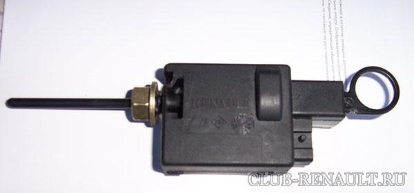

Могу попробовать я! вот по фотке первой можно увидеть весь шток, кругляшок плавно перетекает в кольцо аварийного отпирания лючка, так вот у меня он теперь состоит из двух половинок, как раз в переходе из круглого в прямоугольное сечения лопнут поэтому вращается, но не работает как надо т.е. он запирает а когда отпирать должен просто вращается на месте и все. а он вообще то нормально запирает отпирает? Странно тогда наверное в другом причина.

Это отломалось "ухо" за которое можно механически открыть замок.
Делается просто, вместо уха накручивается гайка (не тяжелая!!!, а то сильно бить будет).
Глянь здесь http://www.club-renault.ru/forum/index.php...%B0%D0%BA%D0%B0
В 5-ом посте, та штука, которая у тебя отломилась...
С гайкой крутиться будет, поэтому я потом, вместо гайки вырезал из текстолита по размерам квадратик, и так же его приклеил, работать стало тише...а с гайкой шумновато...

Сегодня и меня постигла такая фигня. Увидел ту же картину, что и Dip. Вариант с гайкой меня не прельстил, решил пойти своим путём. ))) Благо, что на работе в соседнем помещении имеется механическая мастерская с токарными станками. Попросил токаря просверлить отверстия диаметром 2,5 мм по центральной оси в обоих частях. Потом нарезал резьбу М3 и соединил обе части металлической шпилькой. Осталось только зафиксировать всё воедино. После работы заеду в магазин и куплю хороший клей. Если не забуду, сфоткаю всё и выложу фотографии. Но в принципе смысл наверное понятен и так. Главное в этом деле просверлить отверстия строго по оси, чтобы избежать перекоса при сборке. Поэтому сам шток сверлили в токарном станке, а вторую половину (с ухом) - в хорошем сверлильном.
Кстати, код детали на всякий случай - 7700 420 164 "Привод замка бака".
Как и обещал - выкладываю пару фотографий. Качество правда не очень, фотографировал с телефона.
Вот так было перед сборкой. Из этого винтика я и сделал соединительную шпильку - просто отпилил по размеру.
А так выглядело после сборки. Правда, закручено не до конца, чтобы был виден соединитель. После того, как это сфотографировал, я завернул до упора и залил клеем.

Я тоже победил эту напасть. Как и Scenic использовал шпильку и клей. У меня шток лопнул в месте его перехода из цилиндрической части в прямоугольную направляющую. Думаю происходит это из-за резкого срабатывания и ударов о корпус в этом месте. В общем Сэнкью вери мач))) за отчёт.
Шпилька шпилькой, я вот задался целью выяснить, почему же их именно ломает на переходе цилиндрической части в прямоугольную направляющую? По моим экспериментам, оказалось, что цилиндрическая часть с двузаходным червяком, коротка... примерно на 4-5 мм. Этих миллиметров и не хватает, для нормальной работы. А место ограничителя хода в корпусе, тож маловато будет. Объясню: в момент, когда происходит закрытие лючка, т.е. шток выезжает из корпуса до упора, на двигателе присутствует напряжение. В момент упора прямоугольного направляющего в шестерёнку, происходит механическое торможение двигателя, его закусывает. Вот именно в этот момент происходит напряжение между червяком и направляющей, пластик вытягивает и даёт трещину. Но это не единственный момент на отрыв, есть ещё и обратный ход, когда шток уходит внутрь - замок открыт. Направляющая упирается другой стороной в корпус, а двигатель ещё под напряжением. Происходит обратный удар и выгибание штока. Короче говоря не продумано: либо специально так сделано, чтоб через определённое время шток выходил из строя, либо не рассчитано время импульса на двигатель, за период которого должно быть произведено определённое количество вращений шестерёнки и движения штока. Тут очень много либо... Да и ещё, если аккуратно достать моторчик, то можно увидеть две точки нагара на корпусе. А это как раз и является фактором перегрузки двигателя...

решил проблему так: в разрыв цепи на эл.двигатель впаял один резистор номиналом 10 Ом (5Вт), в итоге двигатель двигает засов медленее (успевает закрывать и открывать) и не так агресивно как раньше. после данной опирации все работает на ура и клей держит и шуруп не отворачивается.
