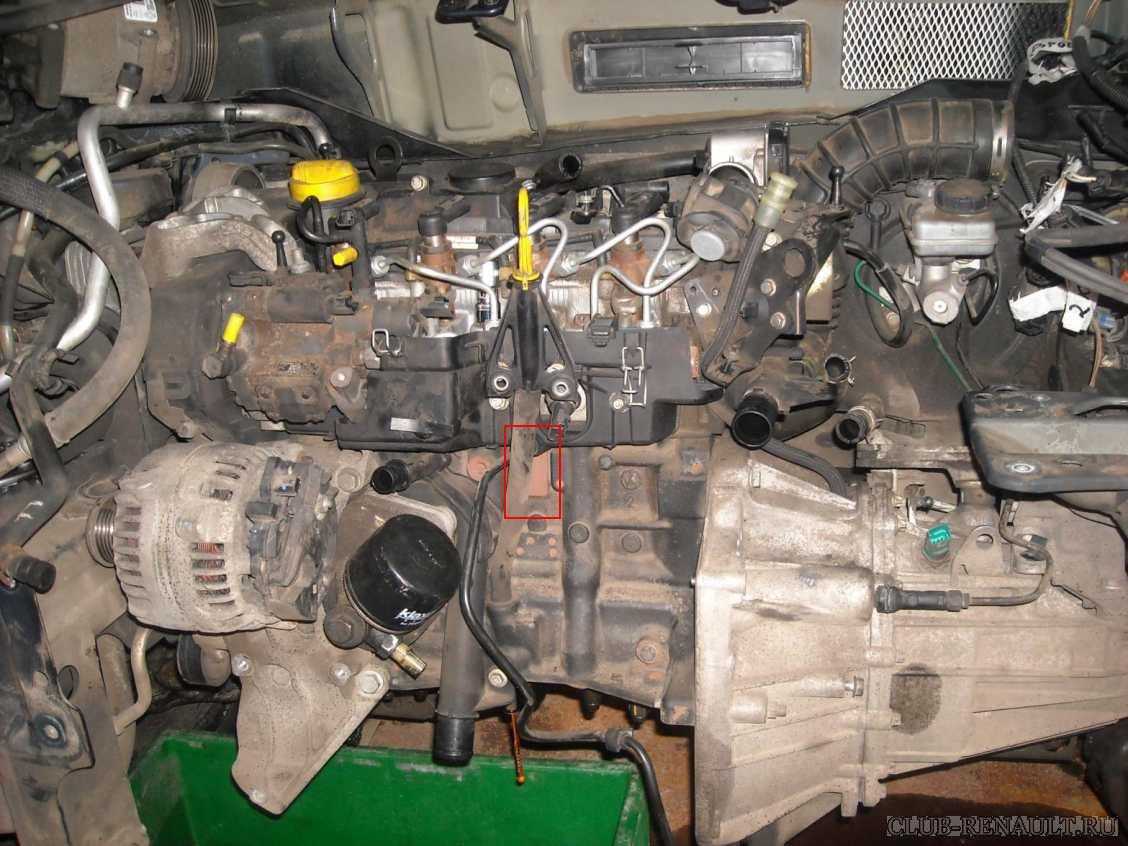

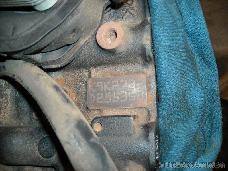

Подскажите-где-нибудь на двигателе есть какие-нибудь надписи-что за он. И ещё -на выхлопной трубе,возле двигателя,банка с номером 8209899339-что это

Есть. Только добраться, чтобы увидеть сложно. На 1,5 дизеле в красном прямоугольнике.
Это место нужно потереть шкуркой, если оно ржавое и тогда можно увидеть это.
