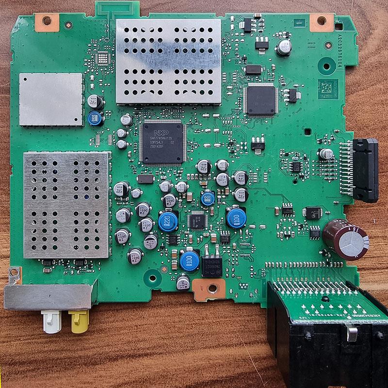

Разобрал свою старую мультимедиа Carminat TomTom с Рено Сценик 3 и установил R-Link. Если кому интересно, можно почитать на DRIVE2. На автомобиле стояла штанная штыревая антенна, заднее стекло без подключения к магнитоле. Но новая магнитола имеет 2 гнезда для подключения антенн. Вторую антенну на автомобиль внедрил. Ссылка на подробное описание Антенна FM2

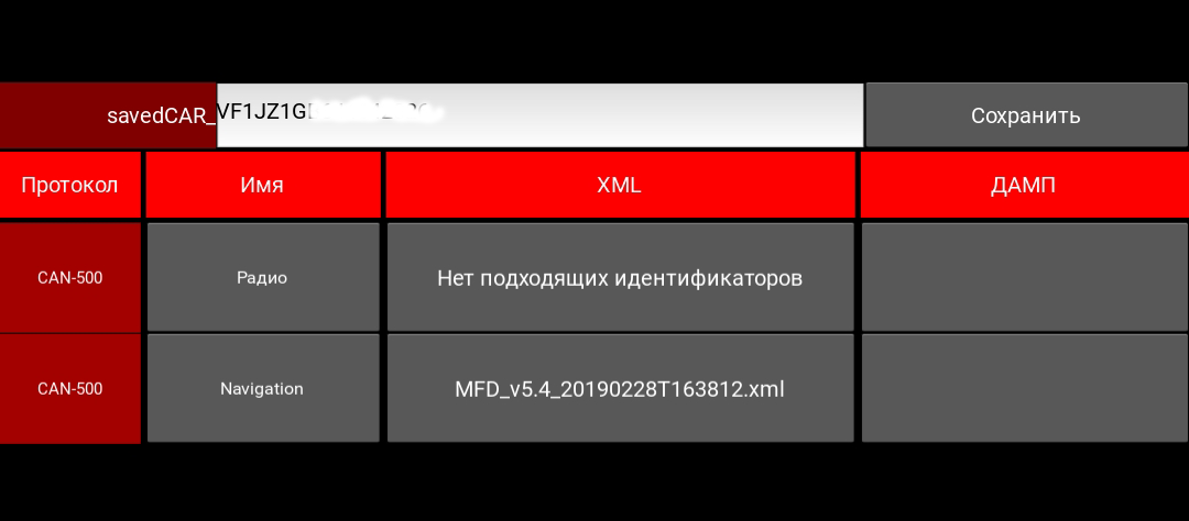

Вопрос1.
Тип xml для магнитолы не могут определить ни pyren, ни ddt. Почему такое может быть?
Раскрываю её как один из стандартных блоков Audio для Сценик 3 фазы 2.

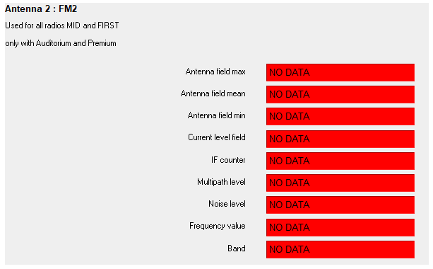

Вопрос2.

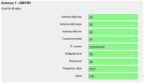

Если в ddt смотреть данные трассировок от магнитолы, то она видит антенну FM1 и показывает данные, а вот по FM2 пусто. Там же написано, что FM2 для всех радио MID и FIRST (у меня MID) только для Auditorium и Premium.

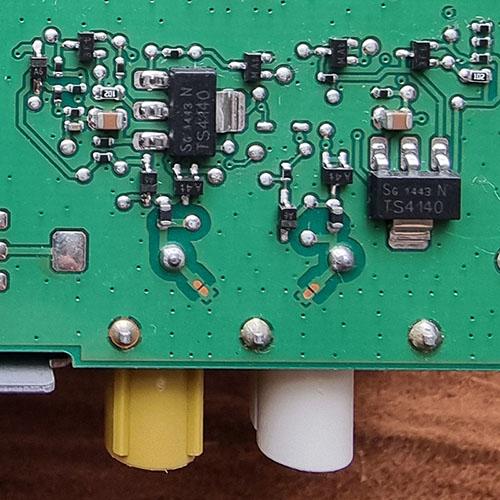

Я предполагал, что для R-Link магнитолы одинаковые и если есть 2 хвоста с магнитолы, то оба и должны функционировать?
