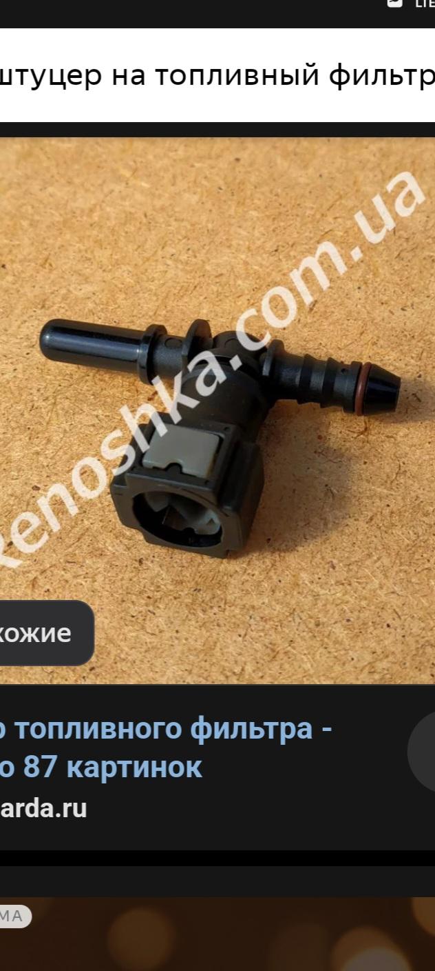

всем привет машина рено симбл 1.4 16 кл 2004 года при замене топливного фильтра на топливопроводе сломался штуцер т-образный в магазинах у нас в Волгограде такой найти не могу заказать номер найти не могу отдельна от шлангов может кто сталкивался или номерок есть...

всем привет машина рено симбл 1.4 16 кл 2004года при замене топлевного фильтра на топлевопроводе сломался штуцер т-образный в магазинах у нас в Волгограде такой найти не могу заказать номер найти не могу отдельна от шлангов может кто сталкивался или номерок есть...
Отдельно не вижу в Диалоджисе, есть в составе комплекта топливных трубок, реферанс комплекта 7701206592
