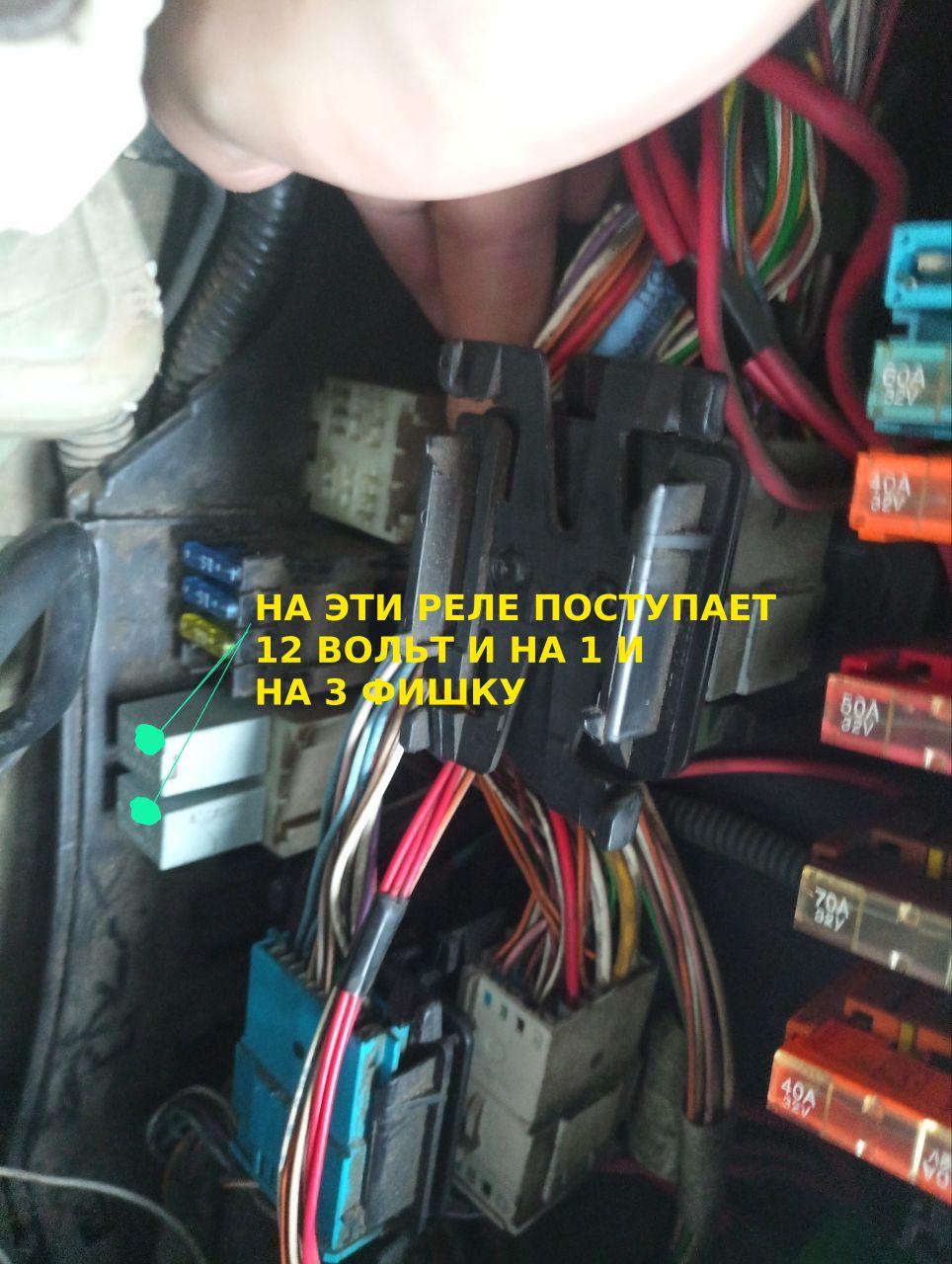

Всем привет!
Подскажите, пожалуйста, в чем может быть причина.
У меня Renault Espace 3, 2.0 бензин, 2000 год. В монтажном блоке под капотом есть две пары реле. (ПРЕДОХРАНИТЕЛИ ВСЕ ПРОВЕРИЛ)
На фото 1 – реле, на которые приходит +12В на 1-й и 3-й контакт разъема.

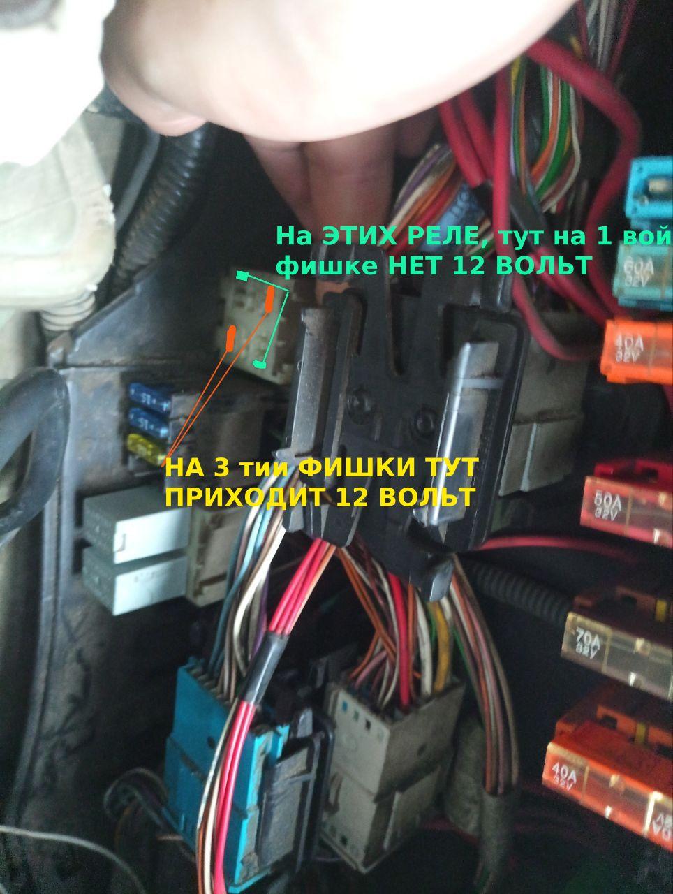

На фото 2 – реле, которые отвечают за бензонасос, но +12В приходит только на 3-й контакт, а на 1-й контакт питание не подается вообще.
Насос не качает топливо, при включении зажигания нет характерного звука первичной подачи топлива.
Вопросы:
1️⃣ Должен ли на 1-й контакт реле бензонасоса приходить +12В?
2️⃣ Откуда должно идти питание на этот контакт? Через предохранитель, замок зажигания или ЭБУ?
3️⃣ В каком порядке лучше проверять проводку и цепь питания реле?
Буду благодарен за помощь!
Перемычку поставь для начала между контактами панельки реле бензонасоса, можно через предохранитель. Т.е. напрямую бензонасос включи.И попробуй завести.
Изменено пользователем AnApA
