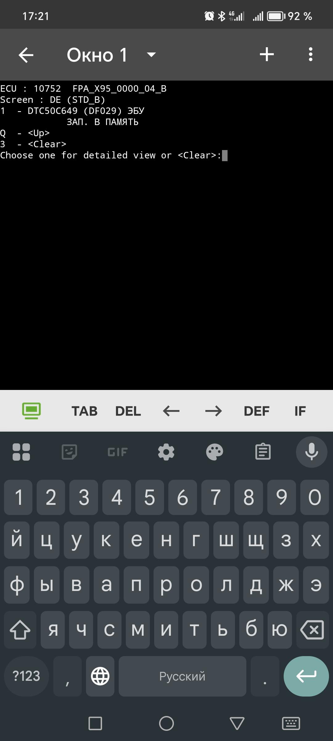

Еще выскакивает такая ошибка часто, снимешь и снова она плюс мигает эл ручник и пишет паркинг брэйк, тормоза перебоал
Заехал на оригинальный клип, показало неисправность блока управления ручником что в багажнике стоит, подскажите его покупать б/у или его слыхал как то поограмируют
12 минут назад, Bulik1562 сказал:
Ручник держит машину на уклоне?
15 часов назад, Bulik1562 сказал:
Понятно никто не будет с головой окунаться, но ликбез как выше сказано что то выключить или включить итд
Тормоза перебрал - это моторы и проводка от блока до моторов? Или только суппорта?
Суппорта, на оригинале клипе четко пишет эбу эл ручника, который в багажнике
Номер ошибки, какой статус ( обрыв, замыкание).
Изменено пользователем ansav
