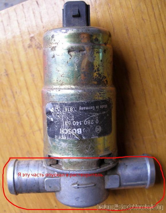

ЮРЕЦ Опубликовано 6 Мая 2009 Опубликовано 6 Мая 2009 Вставлю и свои 5 копеек. 1 - брал переменный резистор, сделал шкалу по t*, ну м крутил, пока не заменил. Старый разобрал, там был непропай, так появился запасной. 2 - регулятор лучше не разбирать, при сборке можно повредить "лепестковые" контакты( мне изначально с машиной попался с глюками, сто раз разбирал, пока не поменял). А промыть, просто опустить только нижнюю часть, ту где подсоединяются шланги (где движется заслонка), в растворитель, промыть тонкой кистью, а затем продуть и можно брызнуть ВДшкой. Неоднократно снимал разъем - ничего не вылетало. А у товарища на R25, вылетал (не силен в электронике) похоже транзистор, на 3-х ногах и на радиаторе. Выходили из положения - банально саморезом фиксировали заслонку(изнутри клапана, снимали один из шлангов) в режиме ХХ, саморез подбирали такой, чтобы не проскачил (но лучше так не экспериментровать, номер может оказаться смертельным для движка). 3 - по датчику дроссельной заслонки, он дает только контрольные точки, т.е. обычная работа и максимальная нагрузка. 4 - по датчику абсолютного давления, не ремонтируется, там пьезоэлемент. Проблемм может быть только со шлангом, кот. соединяет этот датчик и впускной коллектор, если он поврежден и есть подсос воздуха, то с выхлопа будет идти черный дым. 5 - Лямбда может влиять на ХХ. У меня на ХХ обороты падали почти до нуля (движок глох), а затем резкий скачок за 1000 об. и опять вниз. Достаточно просто отключить разъем ламбды и движок выровнялся, но немного возрастает расход. 6 - +1. Цитата Поделиться этим сообщением Ссылка на сообщение Ссылка на комментарий Поделиться на других сайтах Прочее
diavolo145 Опубликовано 7 Мая 2009 Опубликовано 7 Мая 2009 Вставлю и свои 5 копеек. У РХХ стоит уплотнительное резиновое кольцо - т.е. растворитель туда нельзя - я вд40 все отмыл - она силиконовая. Снимать нельзя, это уже не один я опробовал - там микросхема с помоему 8 ногами в два ряда - если не паял раньше - то проблемно будет + сгоревшие дорошки на плате восстанавливать + благо огромное спасибо одному владельцу 21 - которые разобрался в этой микрухе и сообщил что ее аналог это обычная микросхема УНЧ усилитель низких частот TDA 4. ДА кстати по компу который стоит в 21 - знающие говорят что цена ему 15 баксов - это по начинке. про ДПДЗ - да, но вот колечко между ним и корпусом - та еще гадина ))))). + если релюха сломана внутри то комп не будет знать о закрытии заслонки. !!! Цитата Поделиться этим сообщением Ссылка на сообщение Ссылка на комментарий Поделиться на других сайтах Прочее
ЮРЕЦ Опубликовано 7 Мая 2009 Опубликовано 7 Мая 2009 У РХХ стоит уплотнительное резиновое кольцо - т.е. растворитель туда нельзя - я вд40 все отмыл - она силиконовая. Цитата Поделиться этим сообщением Ссылка на сообщение Ссылка на комментарий Поделиться на других сайтах Прочее
diavolo145 Опубликовано 8 Мая 2009 Опубликовано 8 Мая 2009 Вот вот )))), чуть повыше обведенного стоит колечко - куда при промывке может попасть растворитель - по мне так ВД отлично справилась. Хотя опять же в отличие от других моделей двиганов, где РХХ стоит в загрязняемом месте - наш будет грязным через ......... лет Цитата Поделиться этим сообщением Ссылка на сообщение Ссылка на комментарий Поделиться на других сайтах Прочее
