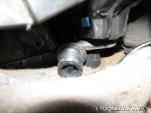

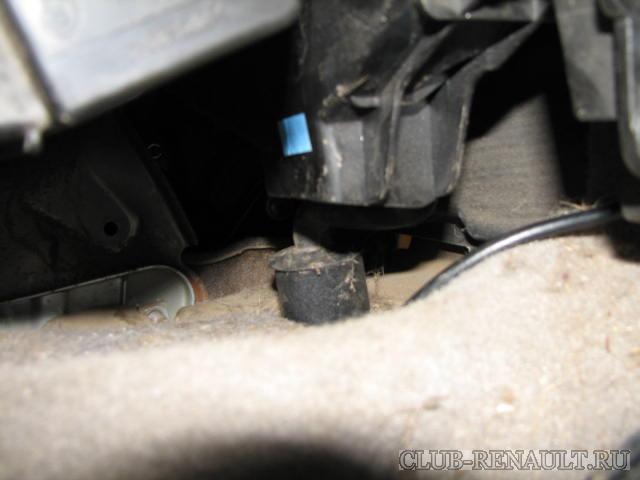

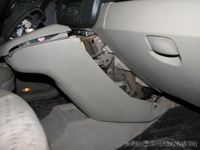

Чтобы добраться до трубки необходимо снять корпус рычага КПП.
И заглянув под панель увидите загнутую резиновую трубку уходящую в пол.
Вытаскиваете её из пола и прочищаете.
