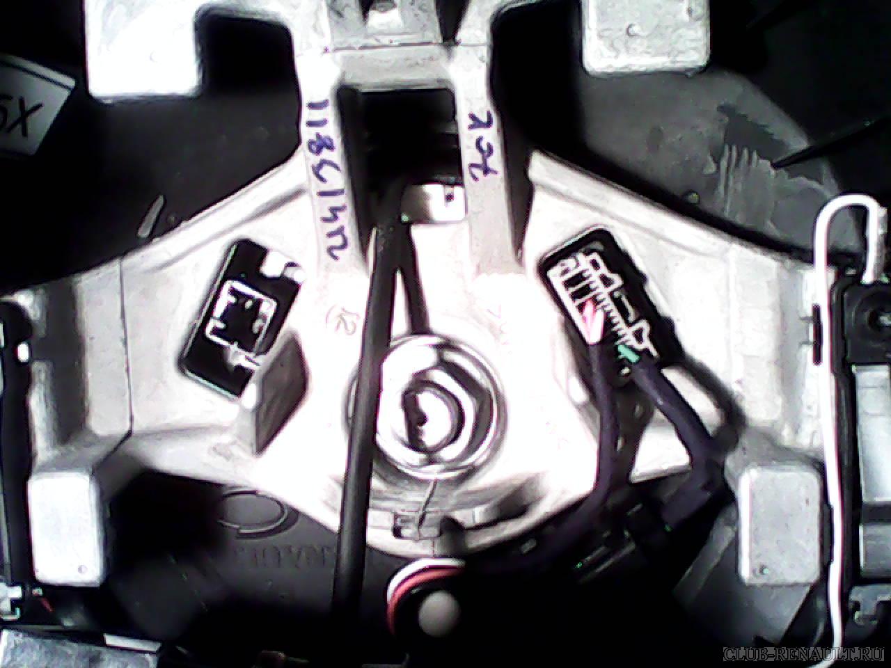

Рассказываю снятие руля по пунктам:
1. Открываем машину, садимся, закрываем дверь
2. Вставляем карточку и не нажимая на педачи жмем на кнопку пуск и держим пока не включится зажигание.
3. Поворачиваем руль на 180 градусов (считаем что колеса стоят прямо и руль соответственно)
4. Два раза нажимаем на кнопку пуск (выключаем зажигание), достаем карточку и открываем и закрываем дверь (отключаются все что возможно)
5. Плоской отверткой с задней стороны руля нажимаем на язычек и высвобождаем подушку (тянем без фанатизма т.к. там шлейф)
6. Отсоединяем шлейф
7. Откручиваем одну центральную гайку
8. Снимаем руль со шлицов.
Аккумулятор отключать не надо и после обратной установки ошибок по подушкам не выскакивает.
ЗЫ - не забыть при обратной установке положение руля при снятии (важно)
Снимал подушку, раз 20 химичил с подрулевым шлейфом сначала отключал аккумулятор, потом нет ничего страшного нет, если даже не отключишь. Снимается руль за 10 секунд. Ставится руль ровное положение вставляешь потолще в заде руля в отверстие нажимаешь и оп снимается.
Точно так. Проделывал подобное и на МЕГАНЕ и на СЦЕНИКЕ. Бояться нечего, тк для страховки разъёмы проводки подушек устроены так, что при размыкании закорачиваются контакты на корпус. Можно предварительно под рулём слева оранж разъём 2-хряд на 7 конт откинуть Изменено пользователем SCE_NIC
Спасибо!
По п.5: отвёртку пришлось немного под наклоном вставлять, иначе она в корпус руля упиралась.
Снялось легко, аккумулятор не отключал.
П.7 гайка на 19

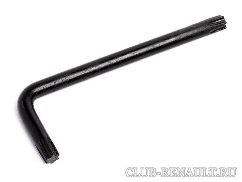

Всем привет!
Снимал кучу рулей... на разных машинах... в том числе и Рено... удобнее в отверстие вставлять не отвертку, а железку с тупым концом, я пользовался вот таким ключом post-46049-1404592089_thumb.jpg
Никогда подушка не стреляла... ни в рено ни в любой другой марке авто...
Главное не включать зажигание при отсоединенной подушке... потом нужно будет исправлять ошибку... по крайней мере так во многих машинах...

Всем привет!

Ключ на сколько?
Ключ на сколько?
без разницы, главное чтобы в отверстие вошел
там просто надо нажать на фиксатор, можно хоть гвоздём
