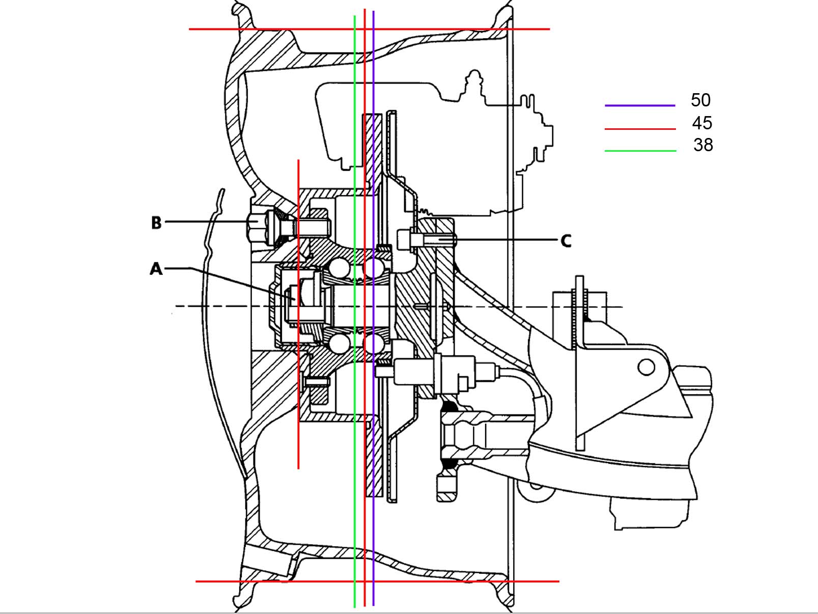

Если чертёж в мануале действительно является чертежом колеса Эспаса, а не взят с потолка от балды, то вылет диска на чертеже (линия синего цвета) действительно 50 мм (с точностью +/- 1 мм):
Масштаб в фотошопе установлен 1:1 исходя из PCD 108.
Я бы сказал, что 50 мм вылета - "Я тебя слепила, из того, что было ..." То есть влепили, что хоть как-то подходило, что бы не придумывать свой диск :huh:

Я не работаю с диаложисом и дилерами.Данные из базы Michelin-Kronprinz Werke GmbH,крупнейшего производителя штампованных дисков в Европе,поставщика Рено,группы PSA,Даймлер-Крайслер,Опель и т. д.
В любом каталоге могут быть ошибки. На Эспасе 4 вылет 50 мм, могли сунуть в 3-ий.
Это исключено.3 и 4-ый Эспас имеют колёсные диски с идентичными параметрами,за исключением того,что 15-дюймовые на 4-ый не применимы из-за увеличенных размеров передних тормозных механизмов(пассивная безопасность,панимаешшшшь :) ).Вот так.
При установке дисков с ЕТ36 и шириной 6,5 дюймов(цифровая величина вылета в мм и ширина диска в дюймах,вещи взаимосвязанные;при изменении одной надо пересчитывать и другую,чтобы колея,грубо говоря,осталась такой же) ничего страшного не произойдёт,чуть-чуть возрастёт нагрузка на ступ.подшипники,чуть-чуть ухудшидся управляемость(хотя для УПВ это не критично,не для "гонок" покупаются а/м такого класса),грязной машина будет почаще :) ,потому что колея увеличится.Да вот ,вроде,и всё :) ,в общем и целом--не критично.

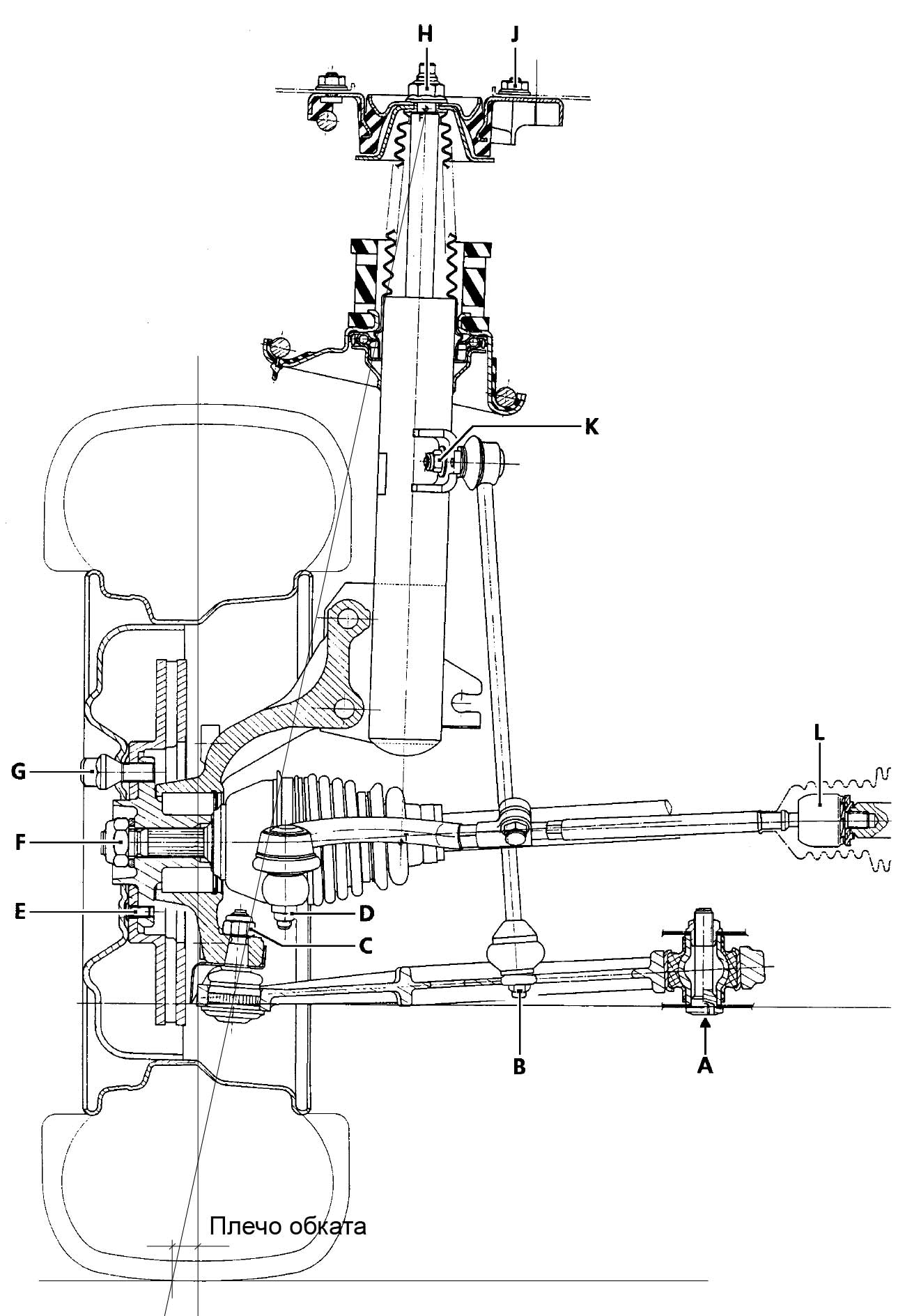

А где можно найти информацию, как связаны ширина профиля, внешний радиус шины и вылет ? Что должно сохраняться, плечо обката ?

Да, но всё вместе определяет плечо обката, а оно напрямую влияет на управляемость, причём существенно.
Увеличени внешнего радиуса увеличивает плечо.
Увеличение вылета увеличивает плечо.
Как я думаю, должна сохраняться величина плеча, а не ширина колеи .... :rolleyes:

Величина плеча и ширина колеи-понятия,отражающие по сути одно и тоже.Увеличение внешнего диаметра колеса уменьшает плечо,увеличение вылета(при той же ширине диска) уменьшает плечо.
Сильно повлиять на управляемость,поставив шины бОльшего размера,не получится,из-за ограниченных размеров колёсных арок.
А поставив диски с вылетом больше (разница более 5мм ) штатного,привалочная плоскость диска может не дойти до плоскости ступицы,в то время как внешняя закраина обода диска упрётся в стойку аммортизатора,соответственно,прикрутить диск не получится;либо он "сядет" на суппорт.
Вылет меньше(разница более 10мм)-увеличиваем плечо,колею.Выводы про упр-ть,возросшие нагрузки на подш-ки и т. д.,я думаю,понятны.
