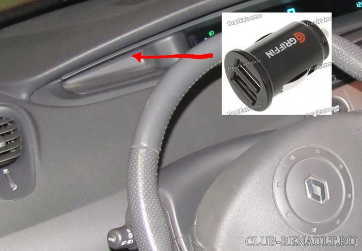

Есть идея установить USB в нишу приборной панели.
36 сообщений в этой теме
Доброго времени суток, форумчане!
При эксплуатации GPS навигатор, радар-детектора, родилась идея, чтобы провода от них не "торчали" постоянно в прикуривателе, и не мешались, а подключались минимально короткими проводами.
Думаю врезать такую заводскую зарядку для USB в нишу приборной панели над рулем и подключить его к разъему прикуривателя изнутри (при этом гнездо прикуривателя будет свободным).
Как думаете хватит места в указанном стрелкой месте при длине девайса 4.5 см?
может и хватит ... а если в кормане не вырезать ! А типа заглушки поставить с гнездом прикуривателя , А корман вынуть вообще !
Сорри, поясните?
зделать в корман заглушку плоскую из пластика к примеру

Понял. Так потеряется функционал нишки... А жалко :)
почти полтора года ежу на сене, и не разу не пользовался данной нишей.
Туда удобно класть телефон, когда заняты оба подстаканника.
Там же нет никакого бортика, чуть поворот покруче и телефон улетел. Пробовал - не понравилось. Туда либо противоскользыщий коврик положить, либо бортик какой-нибудь сооружать.
У меня вроде штатный коврик там есть. Телефон ни разу не вылетал :)
аналогично. присуствует там резиновый коврик и ничего от туда не вываливалось. телефон там лежит идеально. хотя доставать оттуда его не совсем удобно. мне удобней в подстаканике рядом с пепельницей телефон было ставить

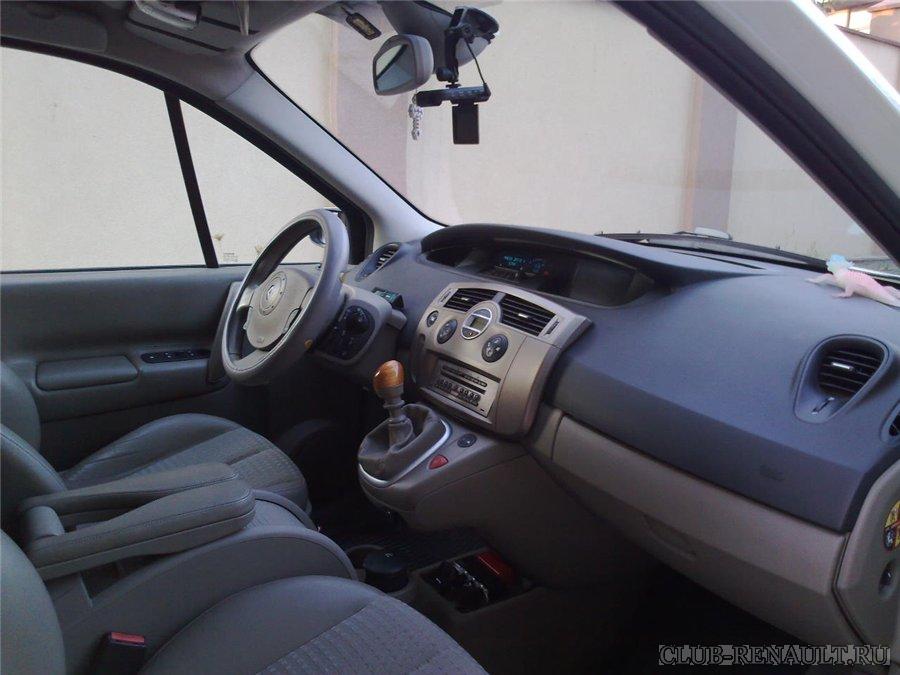

У меня регистратор (Каркам q3) стационарно приклеен в верхней части лобового стекла справа от зеркала. Кабель питания проведен под потолком и припаян к латунным дорожкам потолочного фонаря. Для удобства снятия и установки кабель разъединяется с помощью стандартных штекеров usb (фактически кабель - это разрезанный пополам удлинитель usb: одна часть припаяна к фонарю, другая часть через фишку подключается к регистратору). Теперь как только машина снимается с сигнализации, на фонарь поступает питание, а с ним и на регистратор. После постановки на сигнализацию питание отключается. Конечно же это приемлемо лишь для тех регистраторов, которые могут питаться напрямую от 12 вольт.
Толковое решение :victory:
У меня регистратор (Каркам q3) стационарно приклеен в верхней части лобового стекла справа от зеркала. Кабель питания проведен под потолком и припаян к латунным дорожкам потолочного фонаря....
Отличное решение. Только у меня Каркам q2. Думаю, что преобразователь 12/5 надо будет там же под обшивкой потолка спрятать.

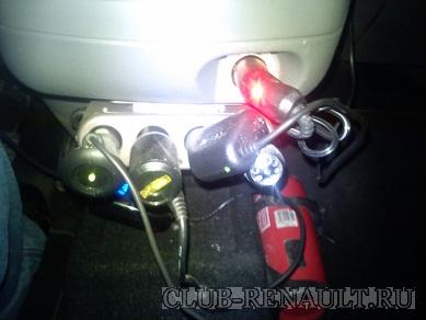

Есть тройник,там и юсб есть,хорошо лежит внизу под торпедой,у меня там и регистратор и модулятор подключен,удобно.

Тройник подключил от гнезда прикуривателя,штекер короткий и его почти не видно,проводку приклеил скотчем к низу где кулиса,провод регистратора пустил по ободу стекла вниз,потом за обшивку пола прямо до троиника,теперь вообще никаких проводов не видно. :to_become_senile:
ЗдОрово придумано )))
А как фонарь снять?
А как фонарь снять?
[sarcasm]Вот он, вот он счастливый человек, у которого не течет потолок зимой :)[/sarcasm]
Берем плоскую отвертку и вставляем с правого торца фонаря (между фонарем и потолком), прижимаем пластиковый фиксатор и аккуратно снимаем фонарь. Лучше делать все аккуратно, чтобы не повредить картон потолка (мне пришлось с внутренней стороны клеить усилитель, но я ССЗБ, смял край отверстия под фонарь, когда потолок был мокрый).
Вообще уместнее будет вопрос не "как снять фонарь", а куда припаять провода и как все это добро просунуть под потолком.
С первым особых проблем нет. Вынимаем из потолка фонарь, подвешиваем на проводе и поочередно подключаем вольтметр. Если смотреть на фонарь с обратной стороны, а контакты вверху, то их размещение примерно такое: УУ0++, где "У" - управляемый +. При открытии дверей плавно стекает в 0, за счет этого плавно загорается фонарь. "0" - это земля. "+" - постоянный +12В при условии, что машина снята с охраны. Вообще я уже порядок точно не помню, могу и соврать, но принцип передал абсолютно точно. Чтобы не накосячить и не припаяться к управляемому плюсу, надо провести замеры сперва при открытых дверях (фонарь горит) и при закрытых (фонарь погас). Далее отслеживаем пути дорожек и выбираем удобное место для припайки.
Теперь по продеванию под потолком. Я брал жесткую пластиковую стяжку длиной примерно 30 см. Лучше больше. Вставлял над потолком со стороны стекла и с помощью ловких движений рук и бранных слов пытался просунуть ее до дырки от фонаря. В какой-то момент мне это удалось, а дальше все просто: привязываем к стяжке провод и протаскиваем.
