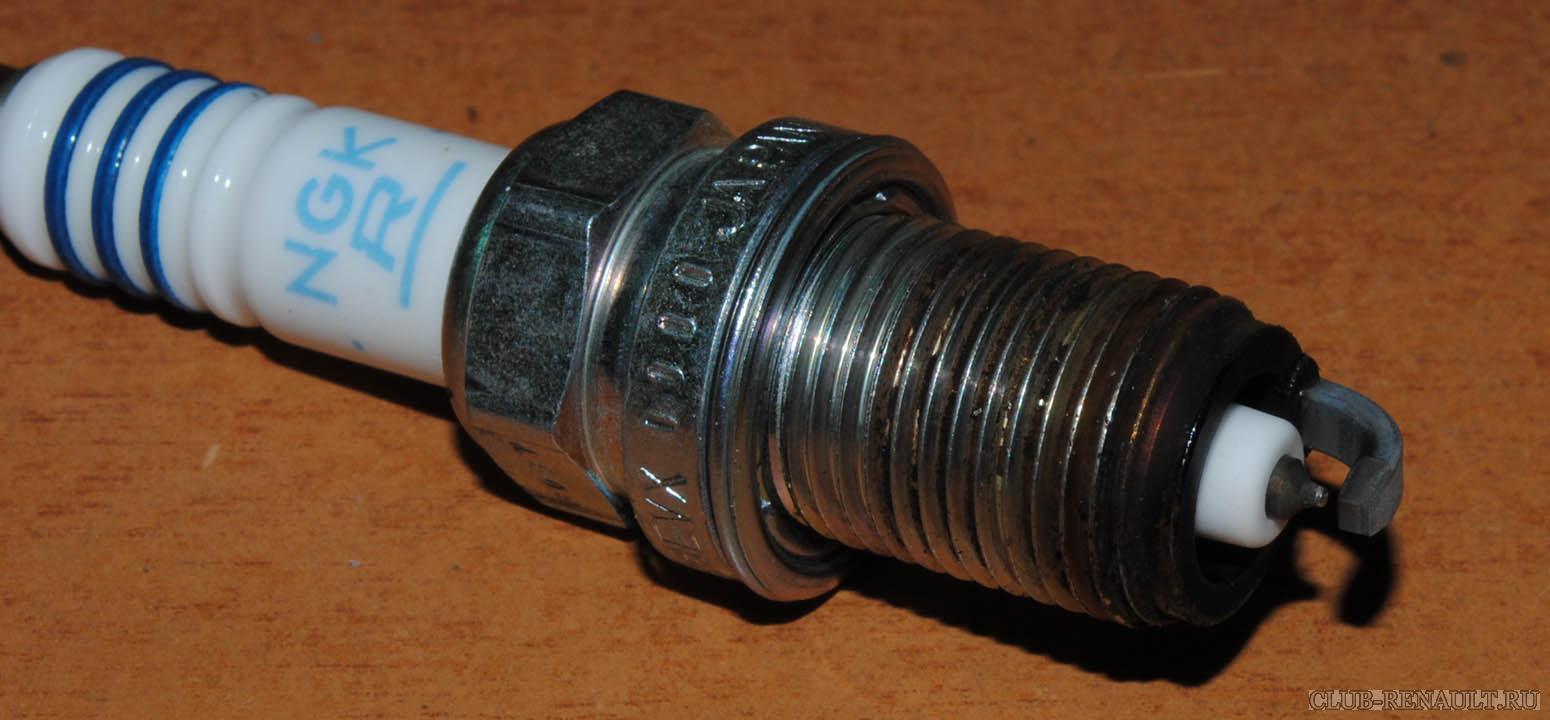

Поставил себе такие. Иридиевых не было.

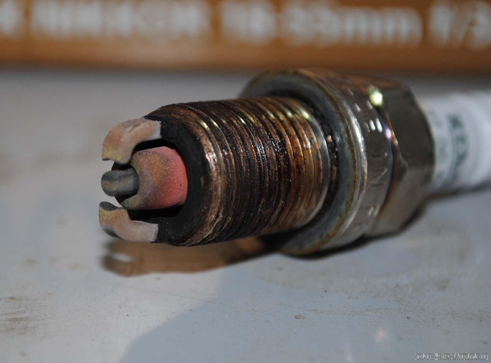

Родные свечи были вот в таком состоянии:
При таких свечах первое что напрашиваеться, это смена заправки.
http://avtobazar.com/pages/sparks.htm
Полностью согласен.очень красные они)))У меня мои старые были как новые)))Заправка лукойл и почти ода.
В нашем регионе только Газпром там и заправляюсь. Че делать.??????????? Изменено пользователем MixFix
Кто нибудь ставил себе NGK BKR6EIX ?
я на таких езжу полгода
Спалил бак 95G газпромнефть вот состояние NGK...
После одного бака - не показатель.
