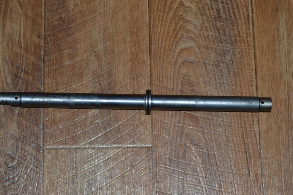

mironov Posted February 29, 2016 Posted February 29, 2016 25 минуты назад, Igor 35 сказал: Хотелось бы посмотреть на картинки, с картинками намного интереснее листать форум И мой вопрос: Потекла рейка на Симе . Причина как я выяснил в порванном пыльнике, попадании влаги и длительной стоянке, на штоке с правой стороны появилась ржавчина, (машина стояла зиму в гараже) теперь когда газу дашь и покрутишь рулем появляется масло на штоке. Снял сегодня рейку. В Вологде или в Череповце (а желательнее в Череповце) есть место где могут грамотно восстановить? Привет Игорь.. Картинки по установке Северс+ или какие-то иные??? По Северс+ могу рассказать и сфотографировать, как сделано у меня.. У Алексея сделано аналогично, но подогреватель стоит вверх ногами, так как пристыкован к другой плоскости.. Но работает замечательно у него..))) Теперь и у меня.. Есть небольшой нюанс при его установке, я на нём "обжёгся", теперь делюсь со со всеми, кому интересно..))) Так что пиши, если что..)) Устанавливал мне как раз Саша, к которому я и отправлял Алексея.. Но уверен, что и сам справишься, если понадобится.. По рейкам.. В Вологде есть организации, которые занимаются переборкой реек, но я к ним не обращался и ничего сказать не могу.. На Сценик 2 есть отличная рейка с практически вечной втулкой.. Про Череповец сказать ничего не могу, к сожалению.. если нужны контактные номера в Вологде, то смогу в течении пары дней скинуть (как проеду мимо)..))) Quote Share this post Link to post Link to comment Share on other sites More sharing options...

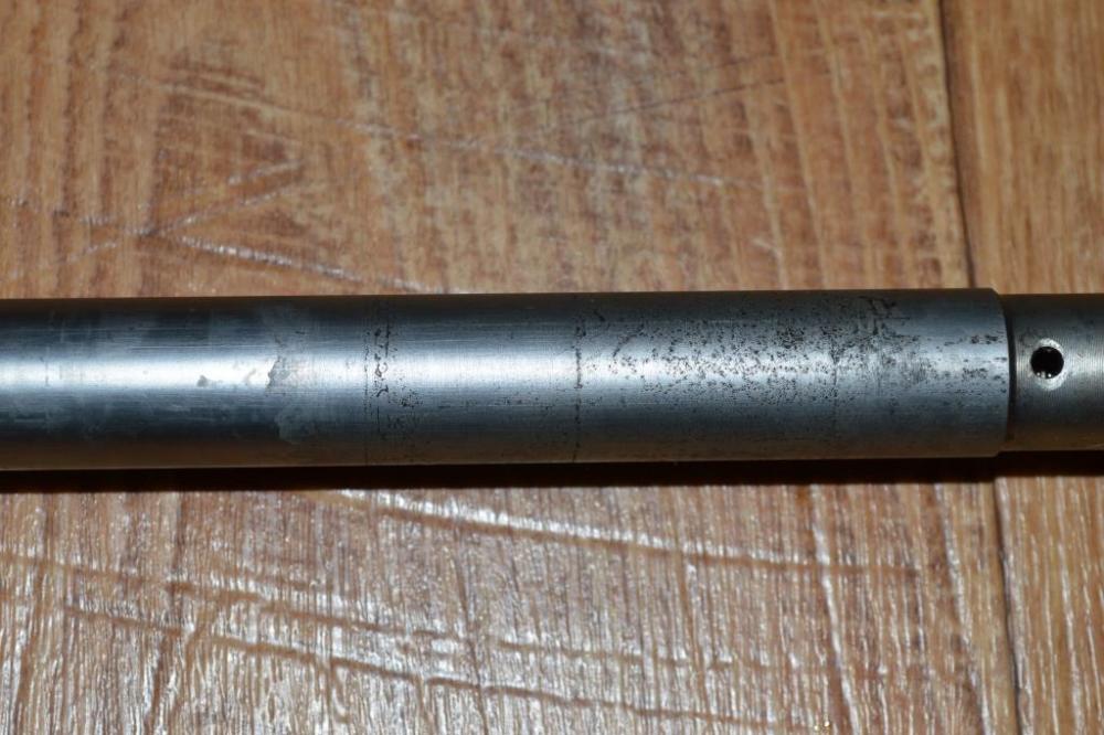

фес Posted March 1, 2016 Posted March 1, 2016 Фотку дефекта рейки надо. Quote Share this post Link to post Link to comment Share on other sites More sharing options...
Igor 35 Posted March 1, 2016 Posted March 1, 2016 (edited) 1 час назад, фес сказал: Фотку дефекта рейки надо. Разобрал рейку. Коррозия с обеих сторон, хотя справа пыльник цел был и под пыльником нет ржавчины, а внутри рейки где по втулке трет - тоже коррозия. С одного конца я нждачкои потер, посмотрел насколько проникла коррозия. Edited March 1, 2016 by Igor 35 Quote Share this post Link to post Link to comment Share on other sites More sharing options...
фес Posted March 1, 2016 Posted March 1, 2016 Если где у рейки рабочий ход нет дефектов,то замена втулки и манжет поможет. Quote Share this post Link to post Link to comment Share on other sites More sharing options...
Igor 35 Posted March 1, 2016 Posted March 1, 2016 33 минуты назад, фес сказал: Если где у рейки рабочий ход нет дефектов,то замена втулки и манжет поможет. Справа как раз коррозия на месте где сальник работает. Если не газовать, то не течет, но влажная стает, а если погазовать в таком положении руля, то капля появляется. Ремкомплекта не могу толком найти, на картинках все не такие. А от Логана рейка (сам шток который на фото) не подойдет? От логанов в продаже рейки есть, дастеров, сандеро и не дорого. Померять бы их размеры (на моей диаметр 23, длинна 578), червячная передача наверно такая же. Quote Share this post Link to post Link to comment Share on other sites More sharing options...
фес Posted March 1, 2016 Posted March 1, 2016 Манжета работает нормально при условии соосности пары шток/цилиндр и ее эластичности хватает на неравномерный износ,у тебя манжета уже изношена и устала(воротник не обеспечивает уплотнение пары шток/гильза) Да манжеты лучше брать по размерам (на р/к гидроцилиндов они указаны на манжетах-на р/к реек не скажу ) или по образцу Quote Share this post Link to post Link to comment Share on other sites More sharing options...
Igor 35 Posted March 1, 2016 Posted March 1, 2016 Позвонил в Череповец по номеру из объявления, спросил по какой методе ремонтируют, сказали что шлифуют и меняют,сальнки уплотнения, втулки. Получается что практически "на коленке", при чем озвучили цену 10-12 т.р.!!! (Новая 19 т.р.) Позвонил по объявлению на разборки, ближайшая рейка в Питере (400км до меня) - 7 т.р., с какой-то гарантией, могут сами поставить. В итоге отдал рейку тестю, он на работе на станке попробует шлифануть, посмотрим что получится, если будет течь, то наверно в Питере возьму,если, форумчане, ничего не посоветуете. Друг в Вологде узнавал - там такая-же методика ремонта, но сказал что завтра у кого-то кто-то узнает где делают по-настоящему. Quote Share this post Link to post Link to comment Share on other sites More sharing options...
