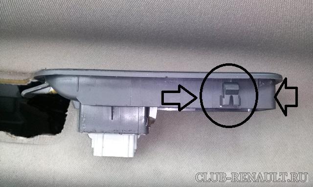

перед - с водительской сторны нужно поддеть блок спереди, а с пасажирской сзади по ходу движения.
Задние - вынуть заглушку в глубине кармашка и открутит винт.

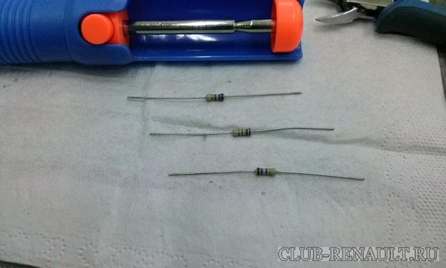

подобрал резаки. припаял,на днях пробовать припаивать в кнопки буду,

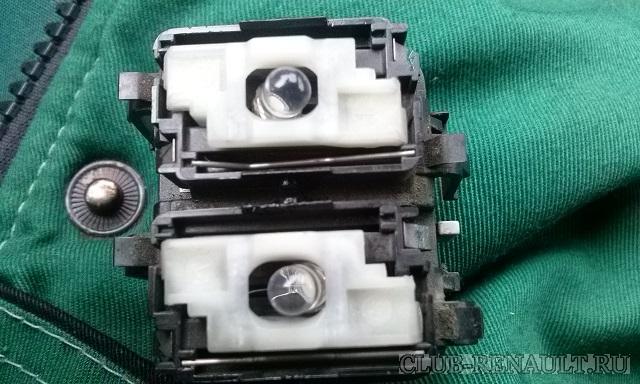

все сегодня победил лампочки в кнопках!!
отдельное спасибо форумчанину BASHMIK!!

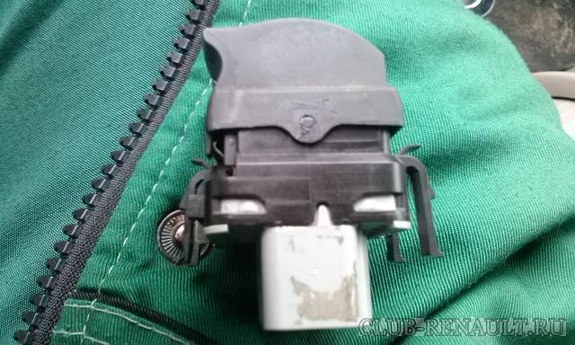

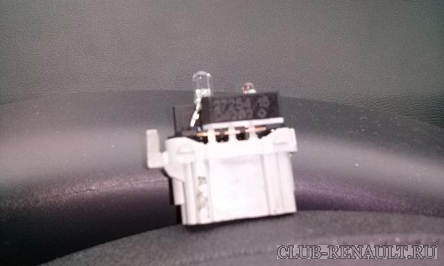

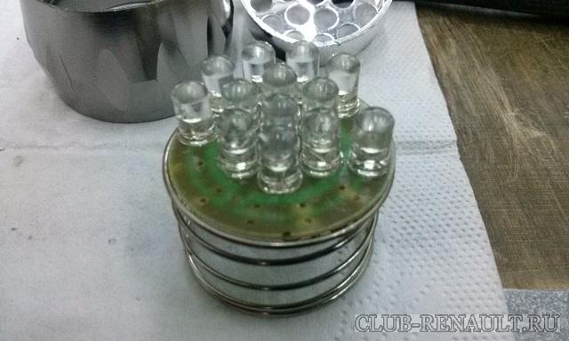

диоды выпаял из старого светодиодного фонарика,подобрал резаки и вот результат...:post-27430-1379951307_thumb.jpg

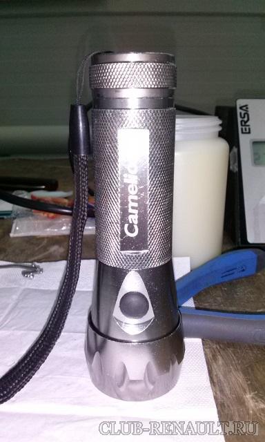

post-27430-1379951457_thumb.jpgвот донор диодов
post-27430-1379951473_thumb.jpgвынимать как на фото.

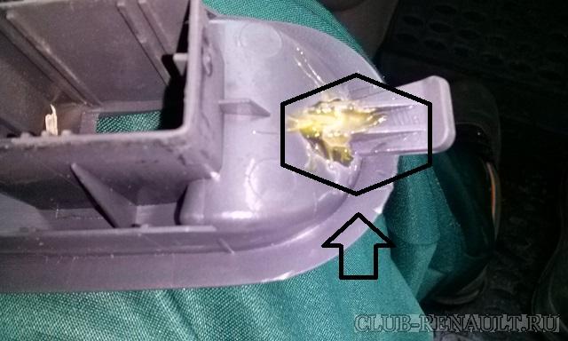

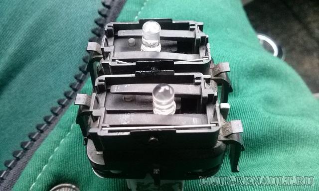

post-27430-1379951518_thumb.jpgна пассажирской дверке спереди надломил защелку....
post-27430-1379951533_thumb.jpgприклеил на такой клей

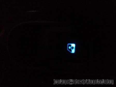

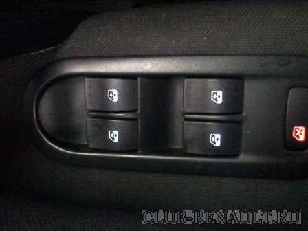

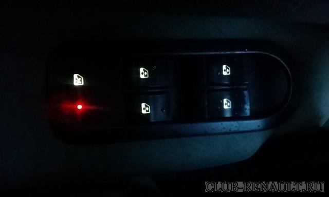

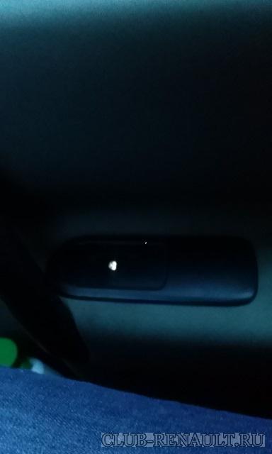

Сфотаю как светят тоже выложу,а светят отлично,спасибо BASHMIK! Изменено пользователем BORGORD

Заменил во всех, на задних и двух кнопках на водительской двери лампочки были перегоревшие. Чтобы лишний раз не разбирать поменял все. Поставил синие светодиоды на кнопки стекол и красный на блокировку задних дверей. Смотрится и светит очень даже хорошо :clap:
